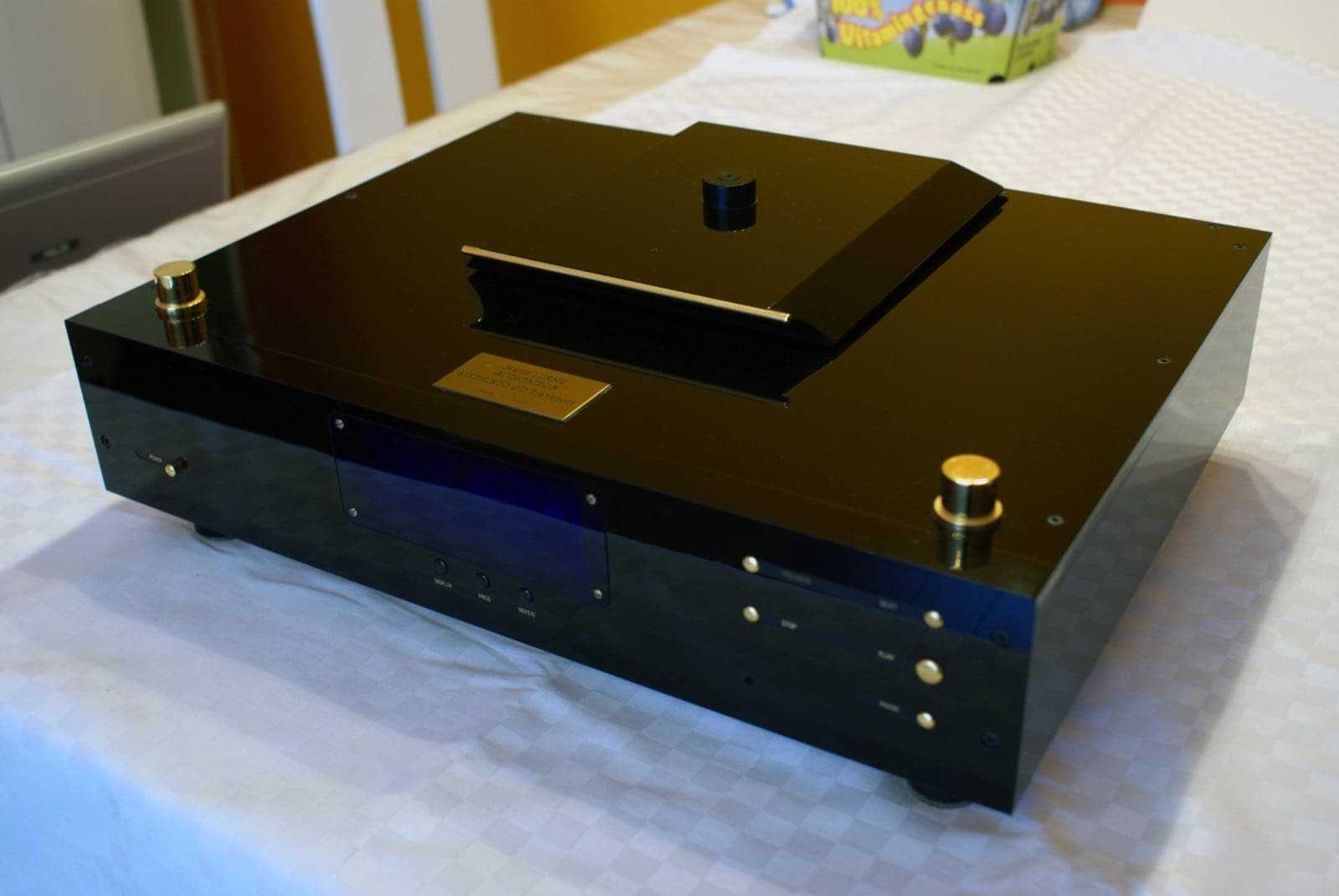

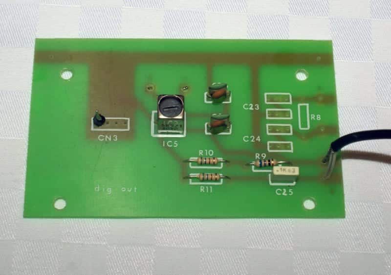

pooya Napisano Avgust 17, 2009 Autor Share #34 Napisano Avgust 17, 2009 sad samo cekamo slikeJel moze ova da posluzi? Link to comment Podeli na ovim sajtovima More sharing options...

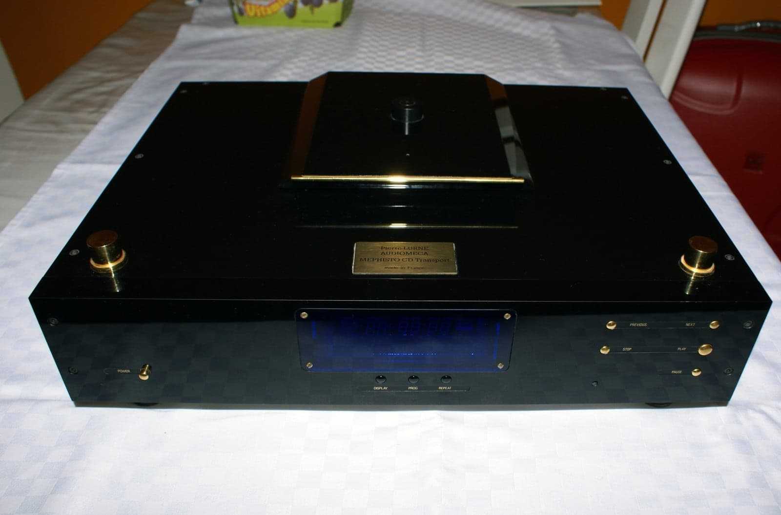

pooya Napisano Avgust 17, 2009 Autor Share #35 Napisano Avgust 17, 2009 Idemo redom. Lepota je relativna kazu mnogi. Hmmm, ne, relativno je da je lepota relativna: Link to comment Podeli na ovim sajtovima More sharing options...
Beli Napisano Avgust 17, 2009 Share #36 Napisano Avgust 17, 2009 Lepota je relativna kazu mnogi. Hmmm, ne, relativno je da je lepota relativna: Apsolutno! Link to comment Podeli na ovim sajtovima More sharing options...

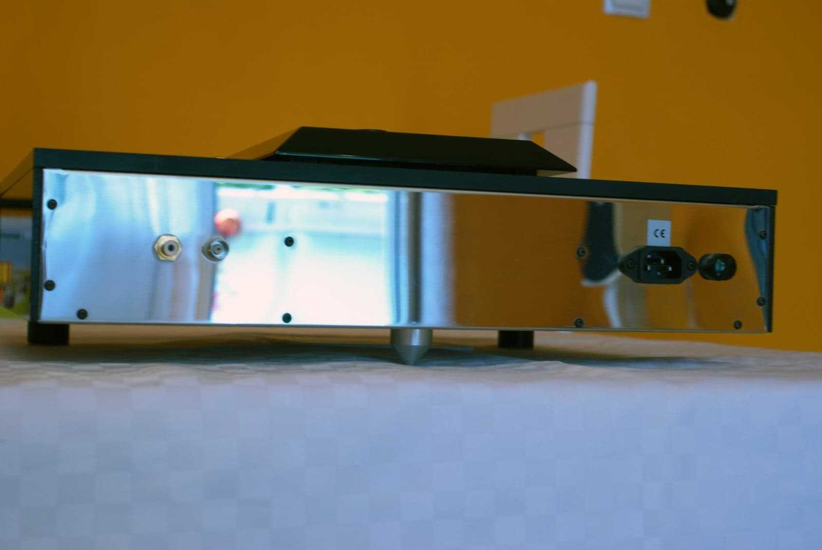

pooya Napisano Avgust 17, 2009 Autor Share #37 Napisano Avgust 17, 2009 Od pozadi: Link to comment Podeli na ovim sajtovima More sharing options...

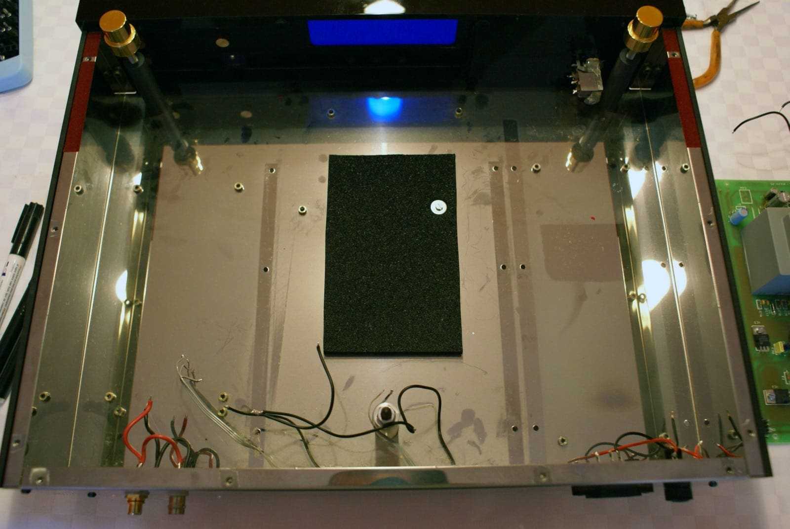

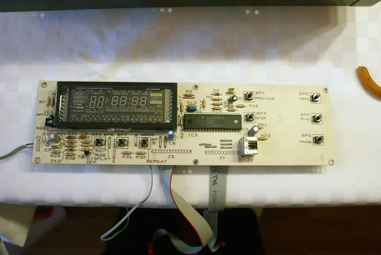

pooya Napisano Avgust 17, 2009 Autor Share #38 Napisano Avgust 17, 2009 Na ginekoloskoj stolici: Link to comment Podeli na ovim sajtovima More sharing options...

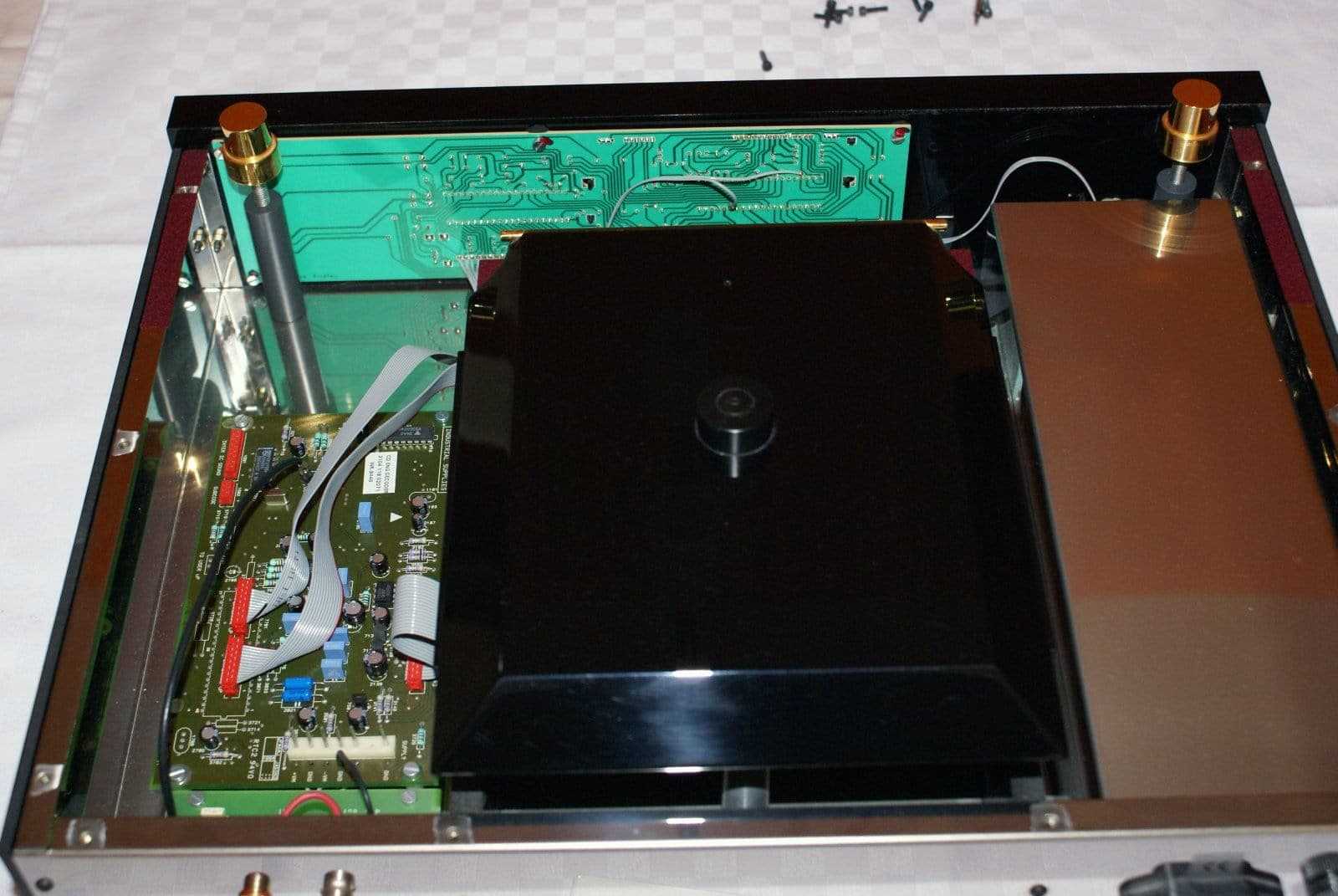

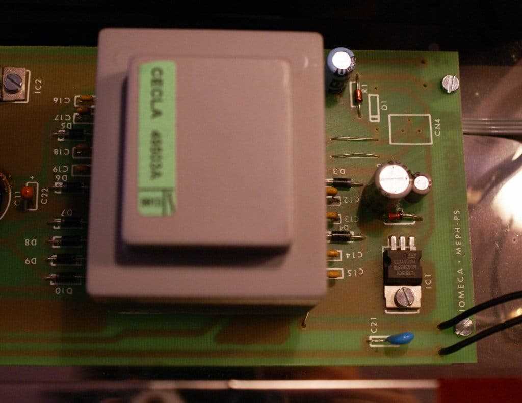

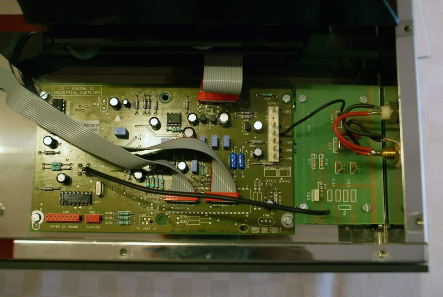

pooya Napisano Avgust 17, 2009 Autor Share #39 Napisano Avgust 17, 2009 Seciranje organa: Link to comment Podeli na ovim sajtovima More sharing options...

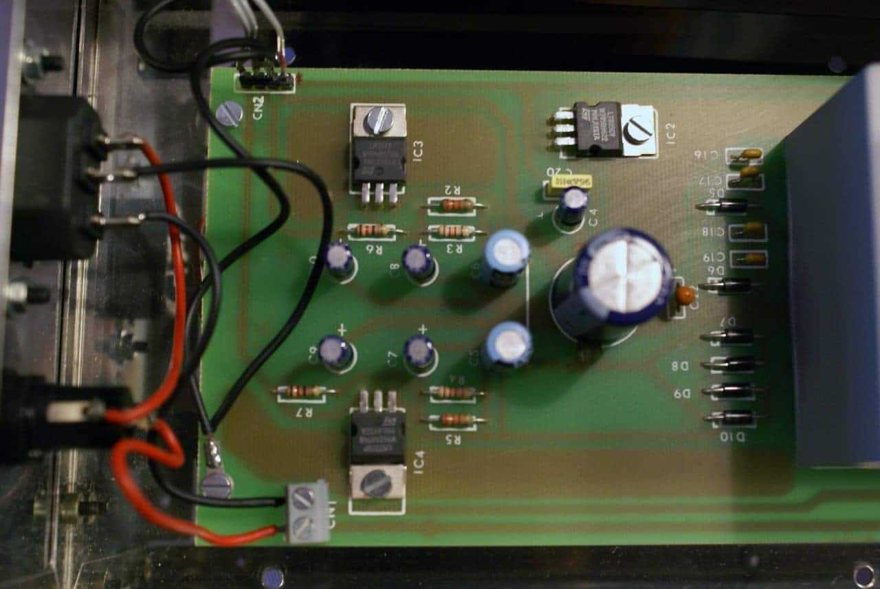

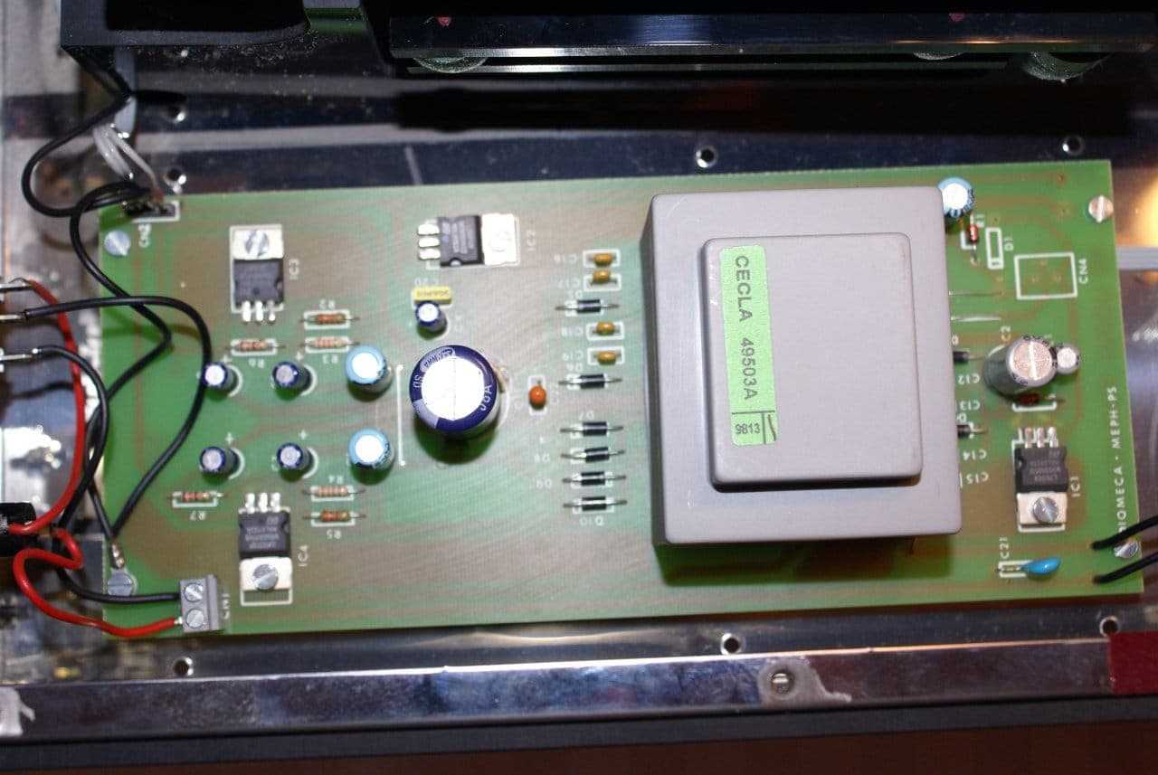

pooya Napisano Avgust 17, 2009 Autor Share #40 Napisano Avgust 17, 2009 Struja: Link to comment Podeli na ovim sajtovima More sharing options...

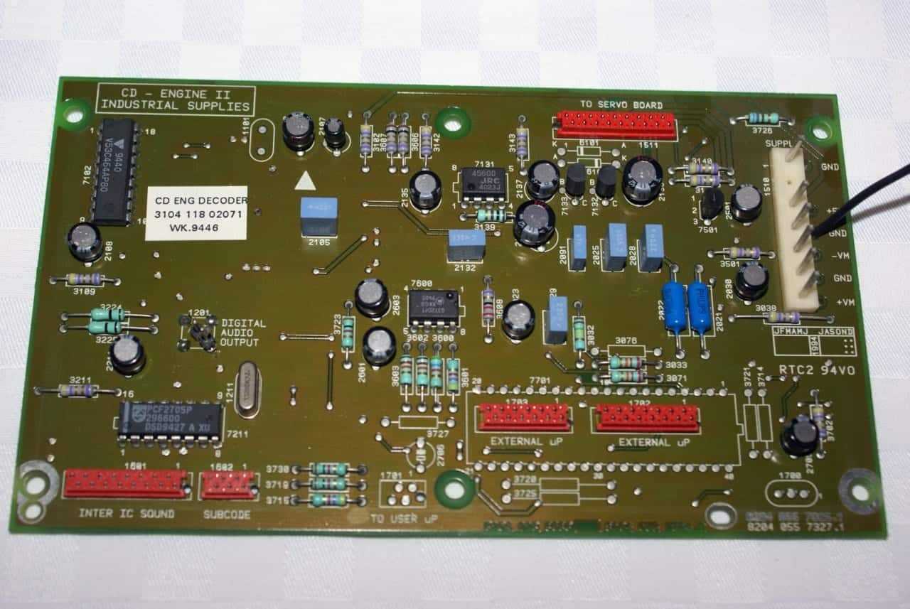

pooya Napisano Avgust 17, 2009 Autor Share #42 Napisano Avgust 17, 2009 Plocu koja je zaduzena za upravljanje transportom nisam skinuo - pricvrscena je za sam transport. To cu sutra da uradim i slikam. Ali i bez toga stvar je prilicno jasna - Mephisto je Philips CD940 na francuski nacin. Buduci da je Pile pokrenuo temu o upgradeu Philipsa CD850 mislim da ce biti dosta dodirnih tacaka sa pricom o Mephistu. Posto je kutija prazna idealni je momenat za njeno dampiranje koje cu uraditi ovim: BITUMEX Sto se kloka tice moj trenutni favorit je Tentlabs XO 3.2 sa pripadajucim napajanjem. Ovaj klok ima svoj S/PDIF izlaz sto ce mi usparati prepravku postojeceg. Naravo, otvoren sam za predloge i sugestije, ta zbog toga sam ovde. Dakle, sad kad vec imamo nesto u ruci kakvi su vasi predlozi? Da sredimo prvo napajanje? Link to comment Podeli na ovim sajtovima More sharing options...
Impuls Napisano Avgust 17, 2009 Share #43 Napisano Avgust 17, 2009 Ja bih sacekao malo sa napajanjem dok Pile i ja nesto ne rodimo. U svakom slucaju one Philipsove MKT i polipropilene sa stare ploce treba sacuvati. Dobro ce doci negde. Link to comment Podeli na ovim sajtovima More sharing options...
pooya Napisano Avgust 17, 2009 Autor Share #44 Napisano Avgust 17, 2009 Ja bih sacekao malo sa napajanjem dok Pile i ja nesto ne rodimo. U svakom slucaju one Philipsove MKT i polipropilene sa stare ploce treba sacuvati. Dobro ce doci negde.Onda evo vam malo inspiracije:Philips CD940 Link to comment Podeli na ovim sajtovima More sharing options...
