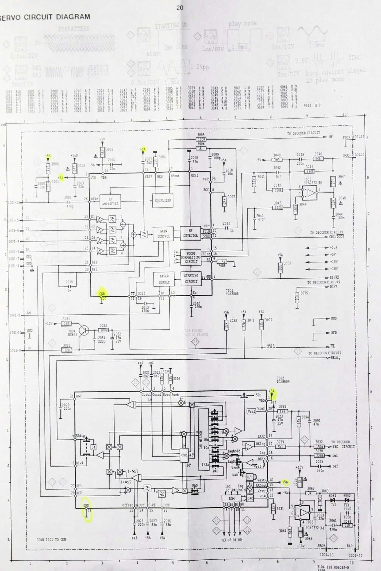

Impuls Napisano Avgust 19, 2009 Share #73 Napisano Avgust 19, 2009 Pooyo nisam ispratio bas detaljno, sta napaja drajvere za socivo. Oni obicno rade na +/-10V pa je mozda tih +/-9 za njih. Pogledacu kasnije detaljno fikusa pa cemo pokusati rastumaciti.Da li znas koje je kolo za servo? Link to comment Podeli na ovim sajtovima More sharing options...
pooya Napisano Avgust 19, 2009 Autor Share #74 Napisano Avgust 19, 2009 Pooyo nisam ispratio bas detaljno, sta napaja drajvere za socivo. Oni obicno rade na +/-10V pa je mozda tih +/-9 za njih. Pogledacu kasnije detaljno fikusa pa cemo pokusati rastumaciti.Da li znas koje je kolo za servo?Ne znam, nisam skidao servo plocu ali kako se radi o CDM 9/44 transportu mora da se radi o standardnom Philipsovoj servo elektronici. Na ploci dekodera postoje:0372DP1G (1.0 A Output Current, Dual Power Operational Amplifiers) iJRC4560D (dual OP, na njega ide definitivno +/-9V).Jel da skidam servo plocu, a? Joj, pa gde bas nju... Link to comment Podeli na ovim sajtovima More sharing options...

Impuls Napisano Avgust 19, 2009 Share #79 Napisano Avgust 19, 2009 Popodne cu proveriti neke Philipsove seme ali mislim da je OP za tracking i focus. Trebalo bi da posle njega ide na spoj dva npn i pnp tranzistora a srednja tacka emitera prema tracking i focus namotaju. Proveri koji su naponi na kolektorima tih tranzistora. Obicno oni idu na neregulisano napajanje ali ako su nakaceni na +/-9V onda svakako treba pojacati ti nalajanje. Link to comment Podeli na ovim sajtovima More sharing options...
pooya Napisano Avgust 19, 2009 Autor Share #80 Napisano Avgust 19, 2009 Pooyo nisam ispratio bas detaljno, sta napaja drajvere za socivo. Oni obicno rade na +/-10V pa je mozda tih +/-9 za njih. Pogledacu kasnije detaljno fikusa pa cemo pokusati rastumaciti.Da li znas koje je kolo za servo?Evo seme servo sklopa za Philps CD940 koji ima CDM9/44 i identicna je Mephistovoj:Skinuo sam plocu servo sklopa. Na njoj se nalaze samo TCA0372DP2 i TDA8808T dok se TDA8809 nalazi na ploci dekodera. Link to comment Podeli na ovim sajtovima More sharing options...
pooya Napisano Avgust 19, 2009 Autor Share #81 Napisano Avgust 19, 2009 Proverio sam - sema je ista kao u Mephistu, cak su i oznake elemenata na plocama identicne! E sad mi dojde da prodam Mephista i da si kupim jedan Philips CD940/950. No merak nema cenu... Nego, jel ima neko da mi posalje service manual za gore pomenute Philipse. Ovaj koji ja imam nije bas najcitkiji. Link to comment Podeli na ovim sajtovima More sharing options...
