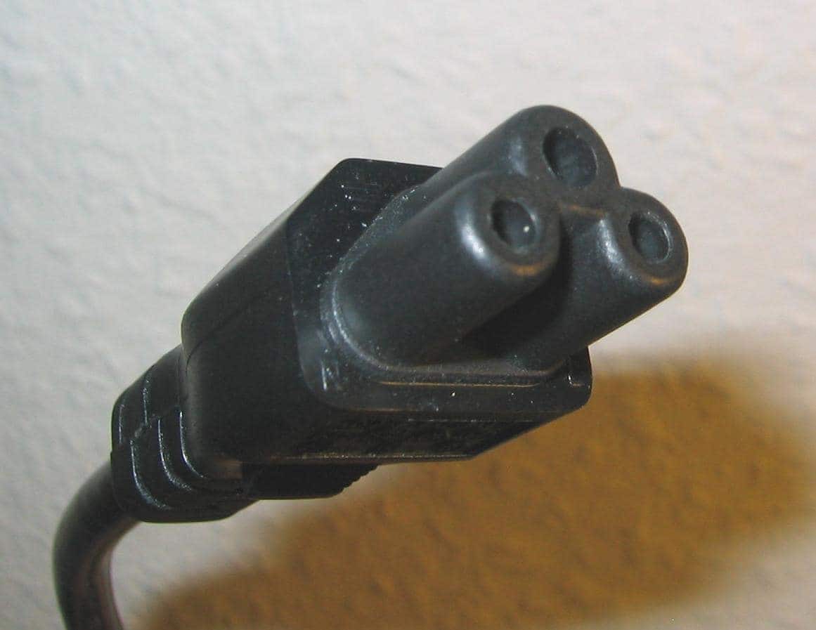

InSides Napisano Decembar 19, 2010 Autor #25 Napisano Decembar 19, 2010 Cics оптимизације система и BIOS-а <------ Jel ima neko da mi pošalje ovo na mail. Ja sam imao ali sam greškom pri seobi obrisao. Hvala unapred. Inače pomno pratim ne samo ovu temu već i sve vezano za ovu oblast.Слажем се са колегама, cics је завршио феноменалан посао.@InsidesKućište je prelepo i ja bih odabrao crnu boju, mada moram da priznam da je sivo lepše. Razmišljaš li da menjaš kabl za napajanje?Напајање је DC плочица, а екстерна цигла користи онај C5 / cloverleaf конектор:Имам вишка AQ струјних кабла, али треба ми неки адаптер и то онда постаје, што би рекли Енглези, a moot point.

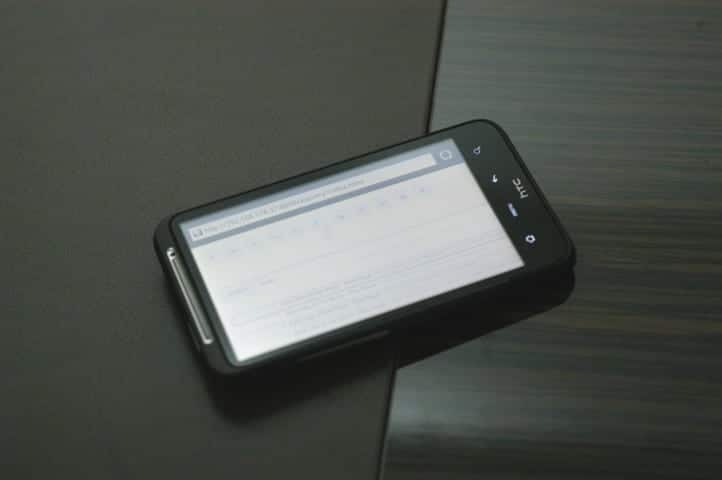

InSides Napisano Januar 6, 2011 Autor #42 Napisano Januar 6, 2011 Ево задњег додатка за Roscoe Player......а још и телефонира. Жао ми је што фотографија није најсјајнија - али то је иста она тема за foo_httpcontrol као у посту #3.
