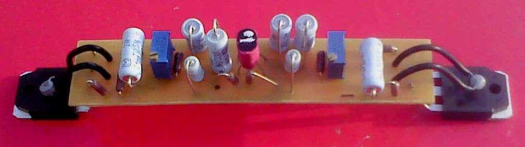

dobrivoje Napisano Decembar 20, 2010 Share #67 Napisano Decembar 20, 2010 Гамото, ја таман почео да се играм са старим а ти већ отишао даље. Сада и ја морам испочетка. Нова варијанта је боља, плочица стоји усправно, а велики отпорници хоризонтално, па се боље хладе. Link to comment Podeli na ovim sajtovima More sharing options...

Sipi Napisano Decembar 20, 2010 Share #71 Napisano Decembar 20, 2010 Гамото...Takvi su delovi dosli i takav je hladnjak da je ovako zgodnije... Link to comment Podeli na ovim sajtovima More sharing options...

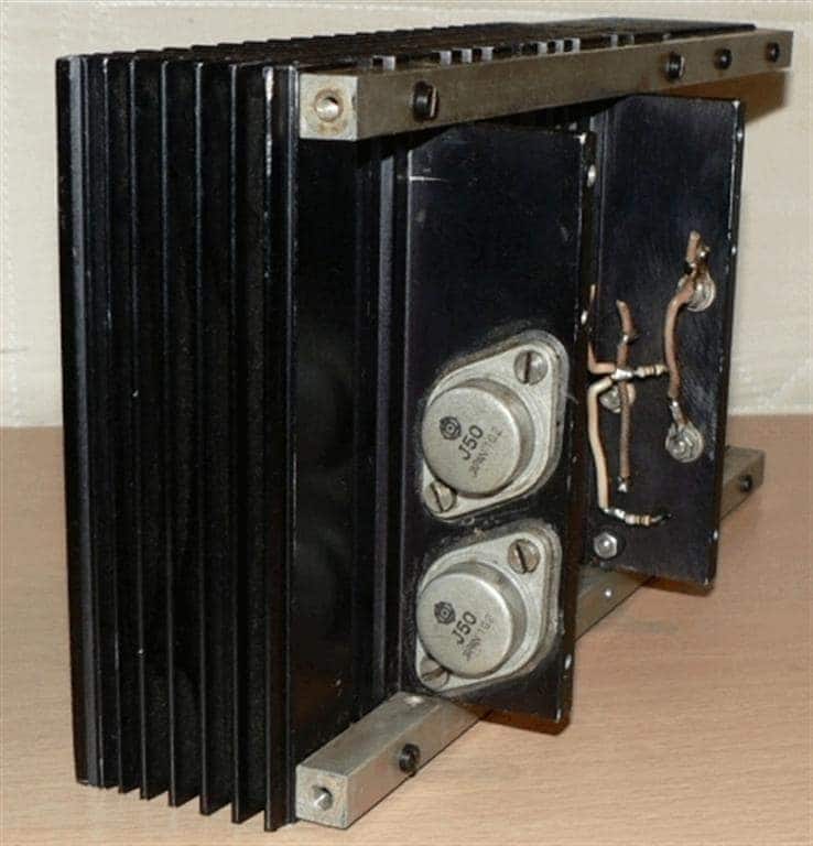

tadijasid Napisano Decembar 22, 2010 Autor Share #74 Napisano Decembar 22, 2010 Jel bi mogli ohladiti f5 ovakva dva hladnjaka?http://www.kupujemprodajem.com/Hladnjaci-419653-oglas.htm?filter_id=795 Link to comment Podeli na ovim sajtovima More sharing options...
stein Napisano Decembar 22, 2010 Share #75 Napisano Decembar 22, 2010 Jel bi mogli ohladiti f5 ovakva dva hladnjaka?http://www.kupujemprodajem.com/Hladnjaci-419653-oglas.htm?filter_id=795Da. A i cena je u granicama normale. Zen je pravio F5 sa 2H (isti profil) ovo je 3H. Dakle, slobodno nastavi Link to comment Podeli na ovim sajtovima More sharing options...
Sipi Napisano Decembar 22, 2010 Share #76 Napisano Decembar 22, 2010 Jel bi mogli ohladiti f5 ovakva dva hladnjaka?Sa dva komada po kanalu - jedva. Ocekuj porast temperature od oko 25 stepeni u odnosu na ambijent (u idealnom slucaju). Postoji doduse i praksa tzv. slabe termicke sprege gde se lose montiraju izlazni MOSFETovi pa je hladnjak tek fino mlak a MOSFETOVI se krckaju na 100-tinak srepeni.... Link to comment Podeli na ovim sajtovima More sharing options...
stein Napisano Decembar 22, 2010 Share #77 Napisano Decembar 22, 2010 Sa dva komada po kanalu - jedva. Ocekuj porast temperature od oko 25 stepeni u odnosu na ambijent (u idealnom slucaju). Postoji doduse i praksa tzv. slabe termicke sprege gde se lose montiraju izlazni MOSFETovi pa je hladnjak tek fino mlak a MOSFETOVI se krckaju na 100-tinak srepeni....Ček' ček', ko tu lupeta? Jedan kanal, jedan hladnjak, da li o tome pričamo? Kako sam ja razumeo pitanje, ide se jedan na jedan, pitanje je bilo "Jel bi mogli ohladiti f5 ovakva dva hladnjaka?" što me navodi na zaključak da je reč o DVA hladnjaka... Link to comment Podeli na ovim sajtovima More sharing options...

Sipi Napisano Decembar 22, 2010 Share #79 Napisano Decembar 22, 2010 Ček' ček', ko tu lupeta? Jedan kanal, jedan hladnjak, ...Meni je na kanal dosao F5 sa takvim JEDNIM hladnjakom po kanalu i sa mirnom strujom od 400mA (umesto standardnih 1.3A) je za pola sata stigao na 50 stepeni (uz temperaturu u sobi od 22 stepena). Link to comment Podeli na ovim sajtovima More sharing options...
dj.nik Napisano Decembar 22, 2010 Share #80 Napisano Decembar 22, 2010 Moj F5 je sa takvima. Nije dovoljno ako hoces punih 1.4A mirne struje - previse se greju. Kod mene je mirna struja smanjena i sada ruku mozes drzati na njemu do 10-tak sekundi. Ali nista te ne sprecava da turis dva po kanalu, termicki spregnute naravno. Cak sam hoteo kupiti upravo te, ali kod mene to zahteva preradu cele kutije...BTW, jos jedared Thks majstor DnD-u Link to comment Podeli na ovim sajtovima More sharing options...
dobrivoje Napisano Decembar 23, 2010 Share #81 Napisano Decembar 23, 2010 Баш лепо што смо сви овде на једном месту, додуше не у исто време. Нема ни много везе са темом, али има са горенаведеним хладњацима. Дакле, од оних k135/ј50 пореклом од Ђолета, за које је апликацију дао Сипи (за неупућене), а ја се примио, треба да настане конкретна творевина. Других таквих транзистора немам, па свака грешка води у пропаст. Због тога бих волео да знам да ли су ови хладњаци довољни, свиђа ми се што има шину за ТО-3, или прелазим на фелне осамнаестице. Здрав разум ми каже да 48V х 1,5А тражи више алуминијума од F5 (куку леле). За сваки случај да будем сигуран. Link to comment Podeli na ovim sajtovima More sharing options...
dj.nik Napisano Decembar 23, 2010 Share #82 Napisano Decembar 23, 2010 Nemo' da brines Gos'n Dobrivoje, samo turaj, tu su bili po dva taki. A znas 'de ima i rezerva ako bas omane. Nego kol'ko ja znam o standardni MOS-vet trancistori - imadu negativnu temperaturnu karakteristiku, to jes' sto se vise greju manje struju propustu to jes' manje snagu proizvodu, pa skoro i ne moz' da crkne iz razlozi pregrevanje. Tu se plocica malko mlogo patila, izdrzavala, al jedva, kuku nama!Kaze prvi gazda "konobarice u kafeju su doobro grejale stopala na njemu" :sarcastic_hand:Samo guraj, bice njima dobro a vidis ideju kako da zgrejes neko devojce... Link to comment Podeli na ovim sajtovima More sharing options...
tadijasid Napisano Decembar 23, 2010 Autor Share #83 Napisano Decembar 23, 2010 Ček' ček', ko tu lupeta? Jedan kanal, jedan hladnjak, da li o tome pričamo? Kako sam ja razumeo pitanje, ide se jedan na jedan, pitanje je bilo "Jel bi mogli ohladiti f5 ovakva dva hladnjaka?" što me navodi na zaključak da je reč o DVA hladnjaka...Da rec je o dva hladnjaka posto su samo dva u oglasu, znaci jedan hladnjak po kanalu. Link to comment Podeli na ovim sajtovima More sharing options...
Sipi Napisano Decembar 23, 2010 Share #84 Napisano Decembar 23, 2010 ....За сваки случај да будем сигуран.Taj amp ima izlazni stepen izveden kao push-pull, sto ce reci da i sa manjom mirnom strujom nece imati problema. Prakticna posledica je raniji izlazak iz rezima rada u A klasi. Nije ta shema sveto pismo - sve se moze do neke mere prilagoditi zeljenoj snazi, osobinama zvucnika, raspolozivom trafou, hladnjaku, itd... Naravno, nece biti razmatrane zelje tipa: 'ocu 100W u A klasi sa trafoom od 50W i sa 'ladnjakom od 10*10*3 cm i da bude sve 'ladno k'o spricer Link to comment Podeli na ovim sajtovima More sharing options...
