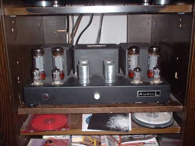

Daudio Napisano Jul 31, 2009 #49 Napisano Jul 31, 2009 slika RH84.Ako smem da primetim,svi projekti su na probnim sasijama,Nije finisirano,ili je to umetnicki potpis?
Daudio Napisano Jul 31, 2009 #51 Napisano Jul 31, 2009 Ah da, p18 - shvatio sam odmah druze, nema potrebe za objasnjenjem ("curan"). Zna se da su jagodinci Curani.Papir sve trpi,pa nije zgoreg objasniti sirokim narodnim masama.Neznaju svi pricu o putesestviju jednog jagodinskog curana po brzim prugama srbije i momentu kada je na njega naleteo voz....I sta je tu bilo,bilo je i dobismo CURANE,CREVARE I DZIGERANE.Jos samo da se ujedine i eto prvog srpskog megapolisa....Na temu SE na EL84 i zvucnika.Za 2.5w iz SE moraces da menjas trenutne zvucne kutije za neke osetljivosti preko 91db(pozeljno 95).Sad ako nadjes uparene pa ih stavis u paralelu,ili uradis PP ali u A klasi.Ma puno je varijacija na tu temu.Generalno EL84 je opisana i isprobana u puno opcija.Ipak je najbolje docekati jutro,sada da li uz Jagodinskog cicu,ili ladno s' rozi...Vazno da je svetsko a nase.Pozdrav
Zflazar Napisano Jul 31, 2009 #52 Napisano Jul 31, 2009 Ako smem da primetim,svi projekti su na probnim sasijama,Nije finisirano,ili je to umetnicki potpis?ne
