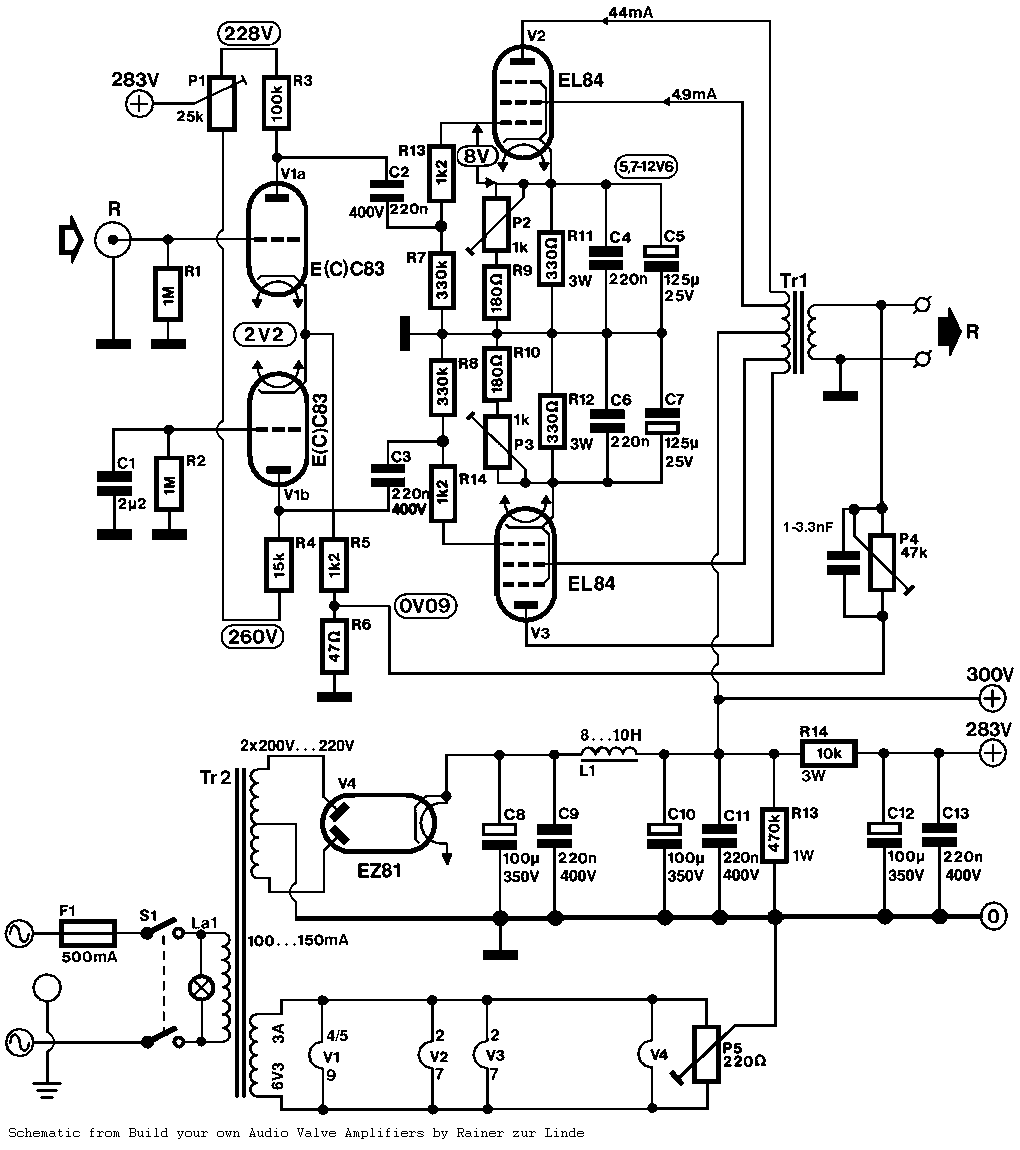

bora Napisano Jul 31, 2009 Autor #28 Napisano Jul 31, 2009 Elem, k'o prvo hvala Steinu sto mi ustedi trud oko postavljanja SAM clanaka na forum ( a taman sam ih iskopao na tavanu...)K'o drugo - mnogo se zjbavate, sto je lepo i pozeljno u drustvu, ali niko od iskusnih nista o ovoj koncepciji pojacala...Toliko je dobrog u njemu - lampe su osvedoceno tople i muzikalne (e sad izvin'te sto nisu i skupe i egzoticne), lake i jeftine u nabavci i kasnijoj zameni, primari izl. trafoa sa manjim induktivitetima, ponavljam - lepa snaga, auto bias... Minusi nisu strasni - jedino udvostrucenonapajanje.Posto nisam elektronicar i nemam ni samograditeljskog iskustva koliko ga vi imate, samim tim ni dovoljno slusnog iskustva sa ovim ili onimgradnjama - pitam da li je vredno za pokusaj gradnje, makar samo ja, makar uz predlozene modifikacije (napajanje, zarenje...povratna...bias)ili postoji nesto zbog cega treba odbaciti sve ovo i raditi klasican PP, SE, nesto trece.Napisao sam sta i gde slusam, ali ne i na cemu - dakle prastari AR8BX, 87dB/W/m, polipropilen i problemi koje cu pokusati da resim sa vama(sledeca tema) ili cu (sto je verovatnije) ici na samogradnju iz pocetka.Znam da je allrounder klasa u principu nemoguca i puna kompromisa (o cemu god da pricamo), ali SE je iako verovatno naj u muzikalnostiipak osudjen na samo neke zvucnike, samo posveceno slusanje, a ima i puno ikonografije u svemu oko njih. Na kraju krajeva, ako nicim ne budem zadovoljan - sam cu vec stici do SE - zasada ne. Pozdrav.

stein Napisano Jul 31, 2009 #30 Napisano Jul 31, 2009 Elem, k'o prvo hvala Steinu sto mi ustedi trud oko postavljanja SAM clanaka na forum ( a taman sam ih iskopao na tavanu...)K'o drugo - mnogo se zjbavate, sto je lepo i pozeljno u drustvu, ali niko od iskusnih nista o ovoj koncepciji pojacala...(ostalo odsečeno zarad preglednosti, mada, nije manje bitno )Elem, to pojačalo iz SAM-a je bio moj prvi cevni projekat i sticajem niza nesretnih okolnosti, moje žurbe, grešaka u izvornoj šemi, neznanju, ograničenom budžetu, i eksploziji elektrolita zbog već pomenute greške u šemi, ostalo mi je u ne baš najboljoj uspomeni. Posle, dosta kasnije, imao sam priliku da ga čujem kod momka koji je imao mnogo više znanja, sreće i pameti da ga sagradi. Problem, bar iz mog ugla gledanja na stvari je karakter zvuka. Zvuči veoma, veoma puš-pul. Toplo, opušteno, i posle veće količine raznog muzičkog materijala, previše toplo, i previše opušteno. Ponekad to i nije dobro... Ali možda sa nekim drugim zvučnicima možda ne bi bilo uopšte toliko baršunastog prizvuka...

Daudio Napisano Jul 31, 2009 #33 Napisano Jul 31, 2009 Elem, k'o prvo hvala Steinu sto mi ustedi trud oko postavljanja SAM clanaka na forum ( a taman sam ih iskopao na tavanu...)K'o drugo - mnogo se zjbavate, sto je lepo i pozeljno u drustvu, ali niko od iskusnih nista o ovoj koncepciji pojacala...Bojim se da bi ti ubili volju i zelju za radom kada bi poceli da iznosimo "istinu" o toj topologiji,ili si i ti jedan od pravih "ćurana" i srbenda pa bi u inat svima to realozovao. Ajde da probijem led kasnije ce se neko vec ukljuciti.Sad mozda ti ne mogu sve reci odjednom,ali zadrzacu se na trafou.Dakle radi se o autotrafou(izlazni),ali mana tog trafoa je kao i svakog drugog autotrafoa da nema galvanskog razdvajanja primara i sekundara sto moze izazvati male nevolje.Ovakav trafo ne prasta nikakve greske tipa ne idealno motanje,i trazi apsolutnu simetriju i identicnost namotaja.Bitna stvar koja proistice iz svega ovoga je da konstantno tece i jednosmerna komponenta kroz namotaje,samim tim logicno je razmisljati da se pojavi i u zvucniku.Bitna odlika ove topologije je manja impendansa,samim tim manje namotaja,rasipnih induktiviteta,parazitnih kapacitivnosti,ALI i veoma velike negativne povratne sprege,sto je po meni skrnavljenje zvuka.Potreba za velikim pobudnim naponom zahteva cevi sa velikim pojacanjem,pa nama izbor najcesce pada na ec83,o kojoj smo dosta toga napisali da i nije bas za audio(stvar ukusa)....Na temu jeftino i dostupno: postoji izreka "nisam dovoljno bogat da kupujem jeftine stvari",mislim da je tako i u audiju i da ako se vec nesto radi treba to odraditi kvalitetno i sa sto manje kompromisa.Kad potece zvuk zaborave se troskovi.Mada u svakom slucaju ne treba ni u tom pravcu preterivati edit: ono curana se odnosi na naziv za ljude sa odredjenog geografskog prostora,kao za uzicane -ercovi,tako i za jagodince -curani.Nikako u pogrdne svrhe
