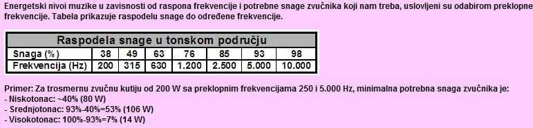

DasBimmer Napisano Oktobar 13, 2010 Share #17 Napisano Oktobar 13, 2010 Sa ovim induktivitetima: fini namotaji Da li neko ima iskustva i kakva su?Danas sam zvao više puta na fiksni, i nikako da utrefim čoveka da je kući.Ja sam ranije nabavljao induktivitete sa više izvora, a jedan od poslednjih je bio preko Tome iz Kruševca. Vrlo dobra saradnja.Problem je što nema više debljina žice tj. širok raspon sa malim koracima. Sada mi trebaju vazdušni sa žicom 1,8 ili 2 mm.Predlažite još neke koje znate da ovo dobro rade. A dobro podrazumeva dobar bakar, čvrsto namotano, dobro pritegnuto i spakovano, pa na kraju ceo potopljen u lak a onda dobro osušen. Eventualno i obmotavanje pamučnom trakom.Ne znam kakav im je kvalitet. Nigde ne pise koju klasu zice koriste. Najbolja klasa je H (1-i sloj laka pa pecenje, pa 2-i sloj laka pa pecenje pa 3-i sloj i pecenje). Koliko te npr. do sada dolazio kalem od 10mH 1.8-2.0mm zica?Koliko zavrsnih slojeva laka, 1 ili 2? Kako lakira, dali potapa u lak(losija opcija) ili koristi spricu? I dali je se nekada desilo da ti ili bilo ko naruci npr 1.0mH a ono dodje 1.0001 ili vise?Slika sa istog linka Link to comment Podeli na ovim sajtovima More sharing options...
