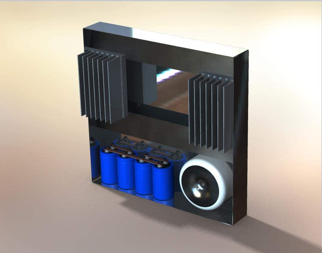

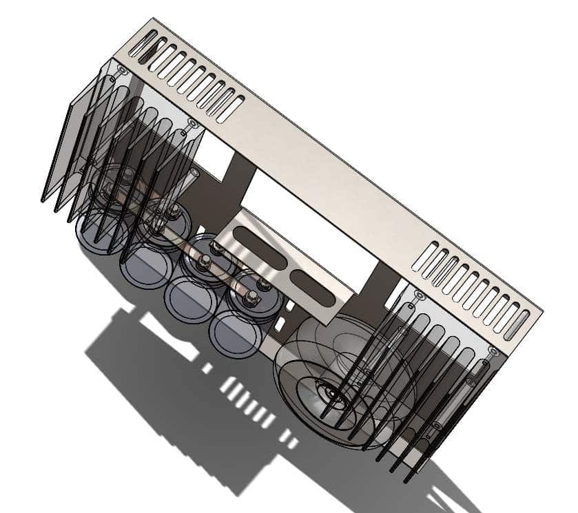

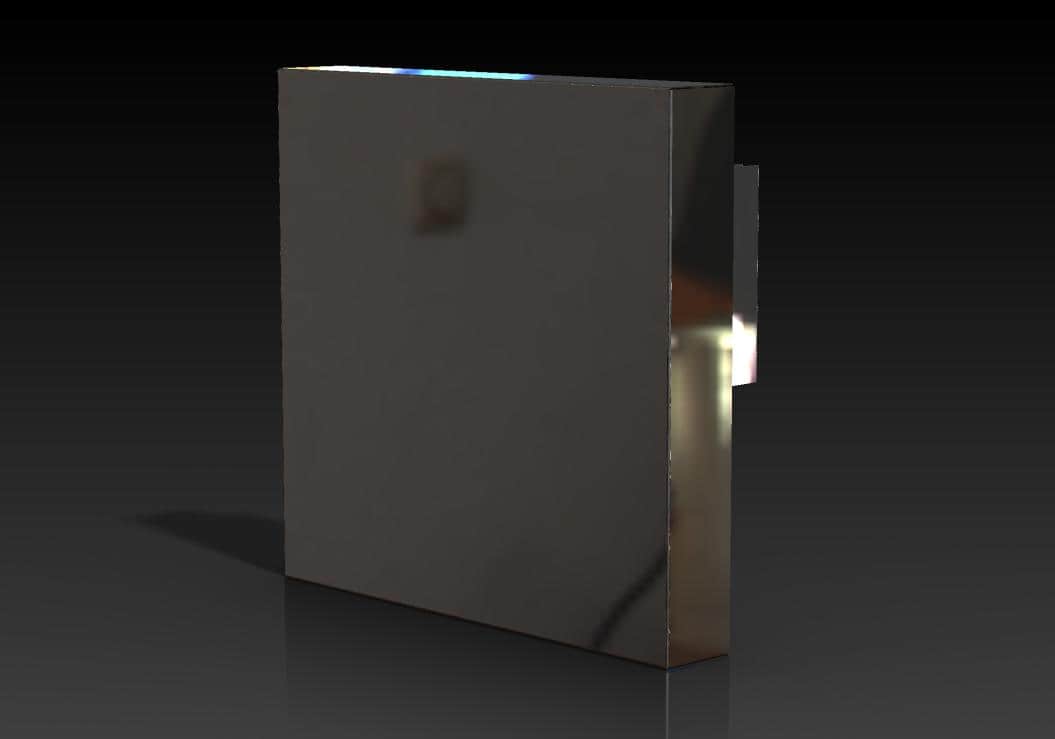

stein Napisano Septembar 29, 2010 #1 Napisano Septembar 29, 2010 Quad 405 je oduvek bilo, da ne kažem ružno pojačalo... Stvar ukusa, naravno, ali ružno, mora se priznati... Zato smo odlučili da ga maaaalkice predefinišemo, bar što se tiče pojave... Radim na dizajnu kutije koja neće ići u policu nego ili na zid, ili na neki stalak, ili na pod, kako god ispadne zanimljivo... Prvi detalji su dostupni za auditorijum već sada :)Inače, Zolika Miković se petlja sa elektronikom, ja samo prtljam po računaru uz pomoć kojeg ćemo dobiti nacrt za rezanje na lejzeru... Quad 405 je dovoljno modifikovan da zvuči drugačije, ali dovoljno isti da sačuva sve ono što mu je i bila prednost u odnosu na neku konkurenciju u rangu...Za sada, postoji sam nekoliko delova u sklopu, izmene će biti obilate, manje na prednjoj ploči, malo više sa zadnje strane, a sve u zavisnosti od elemenata koji će se ugrađivati, načina spajanja elemenata (hladnjaka trafoa, kondenzatora itd)... Prednjica je grubo zamišljena kao površina od 400x400mm a postoji nekoliko mogućih varijanti izvedbe, a sve ćemo ovde prikazati...
Impuls Napisano Septembar 29, 2010 #2 Napisano Septembar 29, 2010 Mislim da ce jako da se prlja zid zbog strujanja vazduha kroz rebra. Meni bi elegantnije resenje bilo da i dalje kutija bude odvojena od zida par cm ali da hladnjaci budu bocno sa vertikalno orijentisanim rebrima i neki plitki kao kod Brinkman ampa http://www.brinkmann-audio.de/main.php?prod=integrated〈=en s tim sto su kod Brinkmana okrenuti prema napred a moj predlog da budu bocno. Tako bi prodnja ploca mogla biti od nekog poliranog metala cak i preko hladnjaka tako da se ne bi videli kad se gleda od napred a obavljali bi funkciju,Jedino pitanje je: zar ni jedno drugo pojacalo sa strujnom povratnom spregom nije smisljeno za poslednjih 35 godina kad je quad toliko dobar.
stein Napisano Septembar 29, 2010 Autor #3 Napisano Septembar 29, 2010 Mislim da ce jako da se prlja zid zbog strujanja vazduha kroz rebra. Meni bi elegantnije resenje bilo da i dalje kutija bude odvojena od zida par cm ali da hladnjaci budu bocno sa vertikalno orijentisanim rebrima i neki plitki kao kod Brinkman ampa http://www.brinkmann-audio.de/main.php?prod=integrated&lang=en s tim sto su kod Brinkmana okrenuti prema napred a moj predlog da budu bocno. Tako bi prodnja ploca mogla biti od nekog poliranog metala cak i preko hladnjaka tako da se ne bi videli kad se gleda od napred a obavljali bi funkciju,Jedino pitanje je: zar ni jedno drugo pojacalo sa strujnom povratnom spregom nije smisljeno za poslednjih 35 godina kad je quad toliko dobar.Ideja je da pojačalo ili "visi" na kosom krovu, dakle, ni pod razno ne bi bilo tik uz zid (da ni ne spominjem potencijalne probleme oko petljanja sa kablovima ako bi se približilo zidu), a najverovantnije da će imati neku vrstu "stope" ili dve, koja bi ga držala stabilnim nekoliko santimetara iznad poda. Pošto mrežni prekidač ide uz sam trafo, sa zadnje strane, mora se misliti na lakoću pristupa kod paljenja i gašenja. Ideja zapravo počinje na raskršću dizajnerskog koncepta "Devialet" pojačala i prastarog dizajna starih ESL57 i ESL63. Potom, moderni aktivni subwooferi mahom imaju hladnjake sakrivene sa zadnje strane sa svim kontrolama, a i zbog dubine i širine hladnjaka, zadnja strana je ispala najbolje rešenje. Poenta dizajna je da pojačalo i ne izgleda kao pojačalo. Kada ga neko bude video, da prva pomisao ne bude "Vidi, kakvo pojačalo", nego da se prvenstveno primeti kao komad post-modernog, iliti kako neki to kažu, "tehnokratskog" komada nameštaja. Što se tiče hladnjaka, bilo bi divno imati komad idealne veličine sa veoma plitkim profilom, reda 20 ili 25mm sa puno rebara koji bi onda mogao praktično ceo da bude zadnja ploča i da se konektori izbace u dno ili na poklopac a da se za mrežni prekidač rebra oglodaju na jednom delu, taman toliko da sve lepo stane.Što se tiče odabira samog pojačala, zapravo je svejedno. U ovom slučaju postoje gotove pločice sa delovima, a dizajn se može iskoristiti praktično za bilo koju konstrukciju. Marim ja... Meni odgovara iz čisto praktičnih razloga, a prvenstveno zbog činjenice da ovako modifikovani Quad405 bez ikakvih problema može da tera moje elektrostatike. Zolika je osim toga, osmislio fino rešenje gde se ulazni signal ne obrađuje na operacionom pojačivaču nego na cevkama a u detalje i ne moram, zna se gde se veliki signal vodi. OP u tom slučaju radi svoj posao, a to je korekcija greške. Ali, rekoh već, kada se osnovni dizajn sredi, u kutiju ide šta god, a to podrazumeva veliku slobodu. Pošto su hladnjaci sa zadnje strane, menjala bi se samo zadnja ploča... Recimo... Upravo radim na limenoj šasiji koja spaja hladnjake, trafo i sitnež. Kada to bude gotovo, na to se samo "navuče" prednjica koja će ujedno pokrivati i bočne i gornju stranu.Na prednjoj ploči (opet, pitanje detalja i elektronike) biće napravljen jedan otvor iza kojega može da se sakrije IR senzor, prikažu lampe, ili jednostavno napravi neki natpis, koji bi recimo svetleo kada je pojačalo uključeno... Za sada je finalni izgled daleko od gotovog, ali igranka traje, pa nema razloga za sekiraciju... Možda ovo nekom drugom da neku ideju...

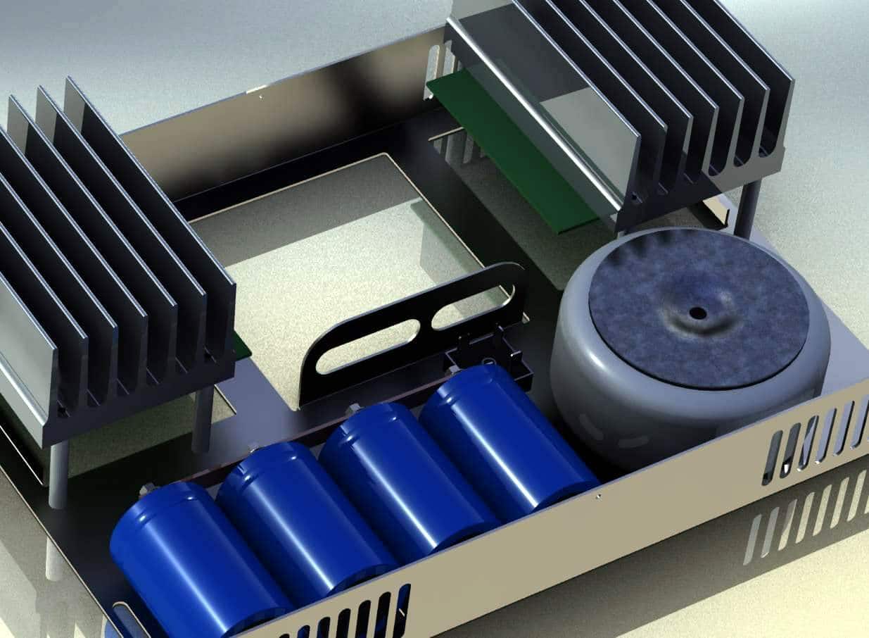

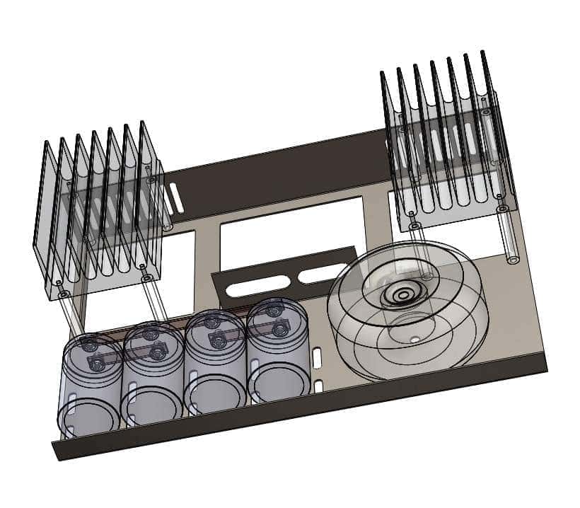

stein Napisano Septembar 29, 2010 Autor #4 Napisano Septembar 29, 2010 Malo sam radio na šasiji, nije gotovo ali se oblikuje...Komentari su i dalje dobrodošli :)BTW, razmak između hladnjaka i prednje površine šasije je neodređen dok ne budu gotove pločice. Trenutačno stoji na 55, očekivana konačna dimenzija je oko 30-35mm

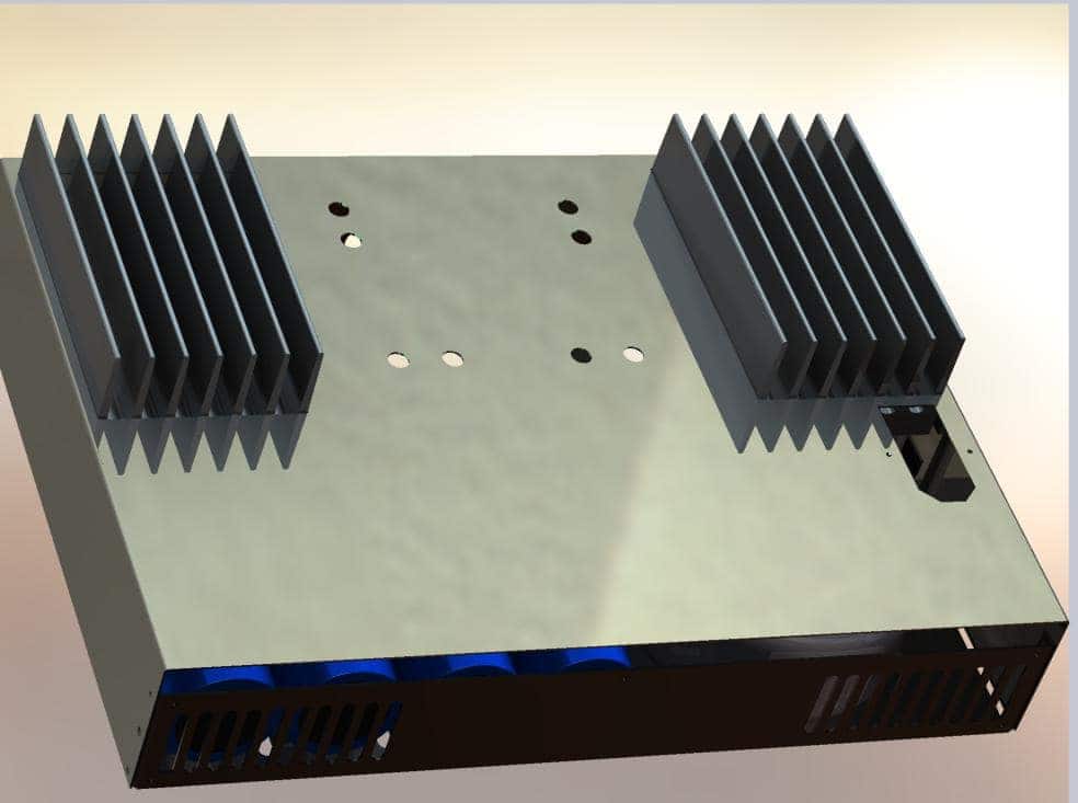

stein Napisano Septembar 29, 2010 Autor #5 Napisano Septembar 29, 2010 Otprilike se sada više nema šta mnogo raditi na šasiji, ovako kako jeste ima sve detalje koje sam unapred mogao da predvidim. Bude li potrebe za još nekom rupicom, dodaće se da bude u skladu sa ostatkom kutije.

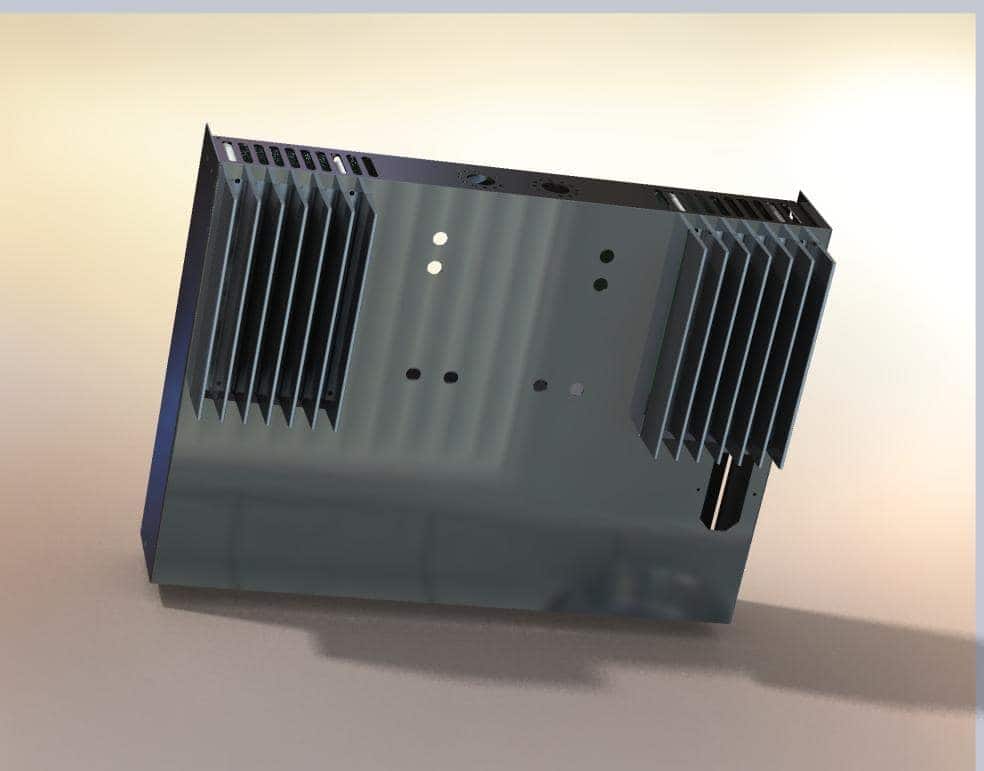

stein Napisano Septembar 30, 2010 Autor #9 Napisano Septembar 30, 2010 Palo mi na pamet još nešto... Šasija koju ću ja svakako da odradim od lima, onima koji nemaju pristup tehnologiji obrade lima na laseru a žele da pokušaju nešto slično sa nekim drugim mnogo pristupačnijim materijalima i tehnikama/tehnologijama, može da se izvede od mediapana. Na mediapan se pričvrsti sve, a potom samo "oklopi" ili "zamaskira" nekim drugim materijalima, naprimer, može prednja ploča da bude od stakla, klirita, drveta...

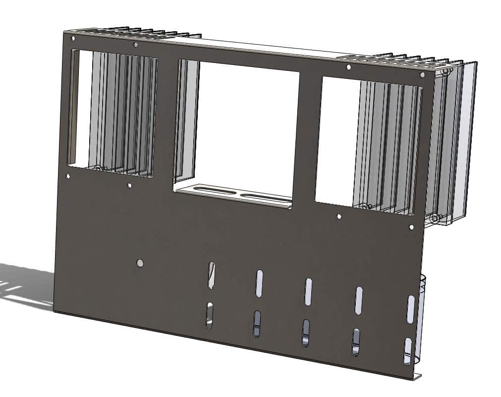

Ја sam sam Napisano Septembar 30, 2010 #10 Napisano Septembar 30, 2010 Nešto sam malo gledao, i našao profil koji bi idealno upao u ovakav koncep, reč je o Fischer SK93...Pitanje je samo gde se može nabaviti i pod kojim uslovima (cena i dostupnost)... Гледам шасију, и наравно свиђа ми се. Коликом сам схватио парче лима ( челичног или алуминијумског ) било би сечено ласером, што подразумева и отворе.ОК, Питање: како си замислио да савијеш онај део са два дугуљаста отвора на средини шасије?
stein Napisano Septembar 30, 2010 Autor #11 Napisano Septembar 30, 2010 Гледам шасију, и наравно свиђа ми се. Коликом сам схватио парче лима ( челичног или алуминијумског ) било би сечено ласером, што подразумева и отворе.ОК, Питање: како си замислио да савијеш онај део са два дугуљаста отвора на средини шасије?Jednostavno, na "apkant" presi :)Postoje noževi za savijanje od 10 do 2500mm i bilo šta u tom dijapazonu može da se ugura između dve površine (sedišta i noža za savijanje), ukuca se ugao i udaljenost, graničnik se pomeri do kraja komada koji treba da se savija, stavi se komad, pritisne papučica, nož se spusti na materijal i savije ga. (jest, mašina sam košta više nego moja kuća i sve što imam, ali mi je dostupna )Elem, rezanje aluminijuma ne ide. Kod nas se može nabaviti praktično samo hemijski čist aluminijum a takav se topi i prlja ivice reza. U aluminijumu mora da bude najmanje 5% Magnezijuma da bi se efekat topljenja umanjio. Međutim, pošto se aluminijum izuzetno lako obrađuje na "hladno" tj mehanički, nije neophodna tako visoka tehnologija kao što je laser. Prednost lasera je što sa čelicima radi ultra brzo, čisto, a bilo kakva promena u dizajnu ne zahteva promenu i izradu novog alata. Samo se koriguje crtež, unese novi crtež u mašinu i ona bez razmišljanja jednostavno izvrši komandu. Rezanje jednog ovakvog komada, recimo traje manje od 30 sekundi...
Ја sam sam Napisano Septembar 30, 2010 #12 Napisano Septembar 30, 2010 Jednostavno, na "apkant" presi :)Postoje noževi za savijanje od 10 do 2500mm i bilo šta u tom dijapazonu može da se ugura između dve površine (sedišta i noža za savijanje), ukuca se ugao i udaljenost, graničnik se pomeri do kraja komada koji treba da se savija, stavi se komad, pritisne papučica, nož se spusti na materijal i savije ga. (jest, mašina sam košta više nego moja kuća i sve što imam, ali mi je dostupna )Зато и питам, јер фабрике имају калупе за такве типове шасија, а то кошта охохо.Нешто слично као пресовање делова каросерија за аутомобиле!

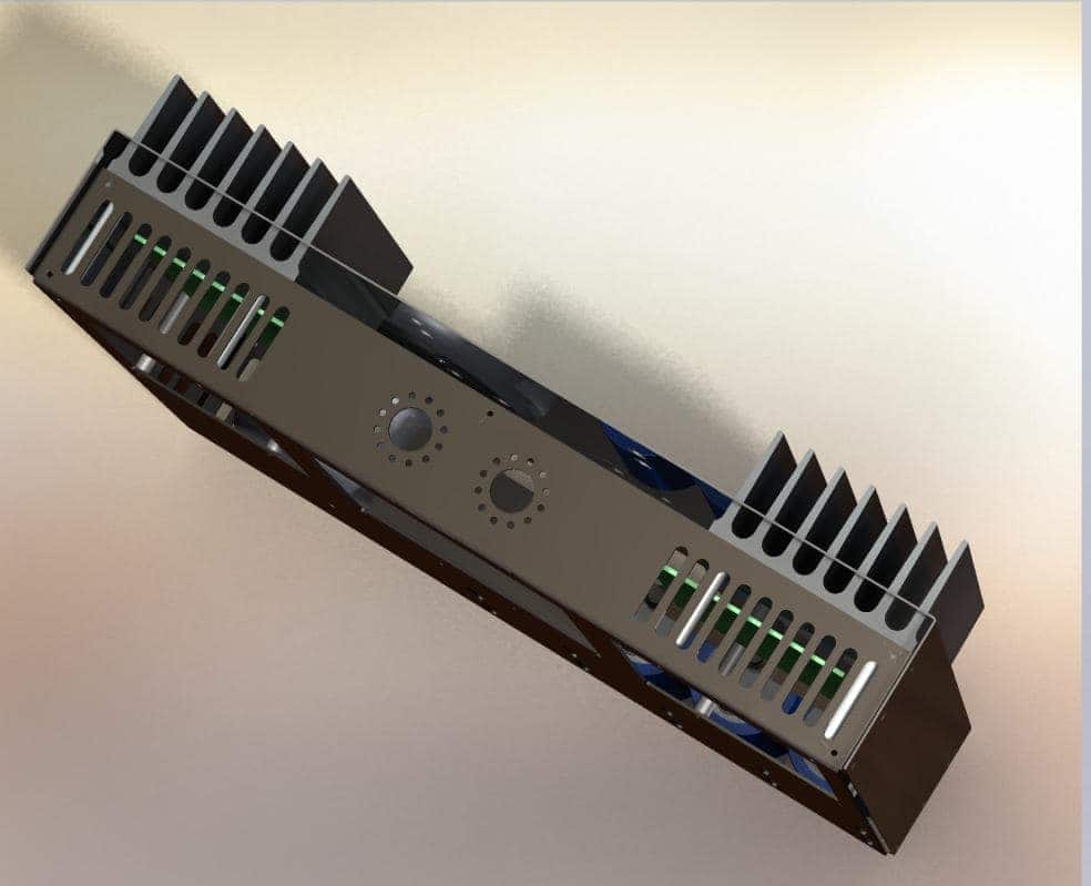

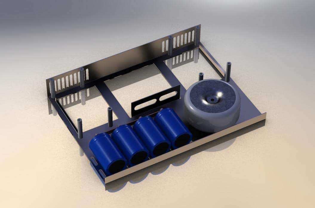

stein Napisano Septembar 30, 2010 Autor #18 Napisano Septembar 30, 2010 Malo sam doterao šasiju i dodao zadnju ploču sa otvorima za dve vrste ulaznog signala, low i high level, a u zavisnosti sa čega će izlazni stepen dobijati signal. Izrađena je rupa i za izlazne konektore (zvučničke terminale) i rupa za "combo" prekidač/osigurač/IEC mrežni kabel. Mislim da mi regulator ulazne osetljivosti na samom pojačalu nije potreban, mada je i to moguće, ali onda bih to uradio sa prednje strane i dodao još nekoliko ulaza za line uređaje a i preklopnik... hmmm... Za sada, samo ovako, jer je veoma izvesno da će biti rezova u aktivnoj skretnici a ne pasivnoj (zbog OB subwoofera)...
Ја sam sam Napisano Septembar 30, 2010 #19 Napisano Septembar 30, 2010 Мислим да треба да испоштујеш симетрују како споља тако и унутра!Само размишљам.
stein Napisano Septembar 30, 2010 Autor #20 Napisano Septembar 30, 2010 Мислим да треба да испоштујеш симетрују како споља тако и унутра!Само размишљам.Ne može. Trafo u sredini znači probleme sa spregom između elektrolita, previše žice da se pospaja 0VDC tj nulti potencijal...
