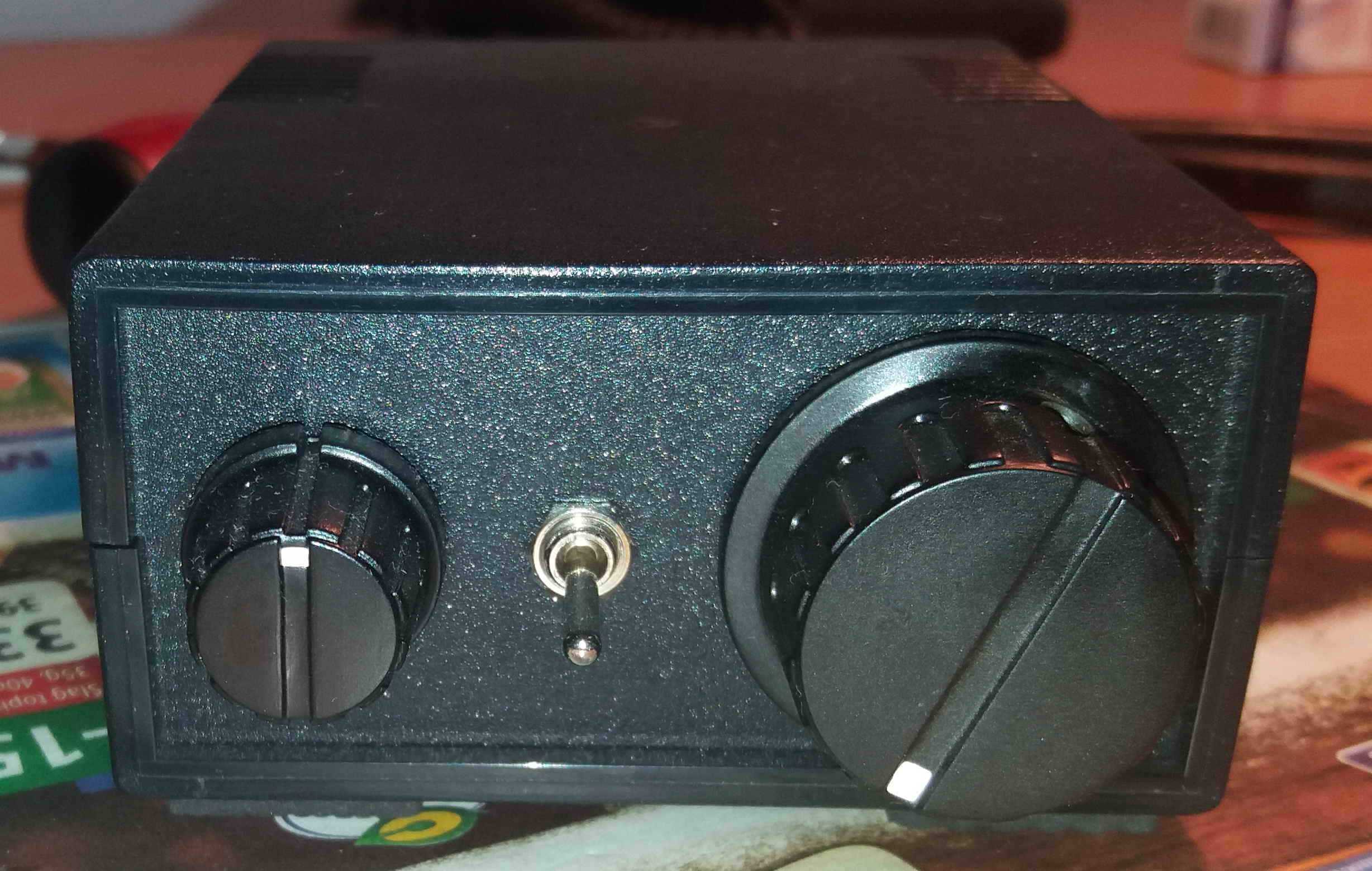

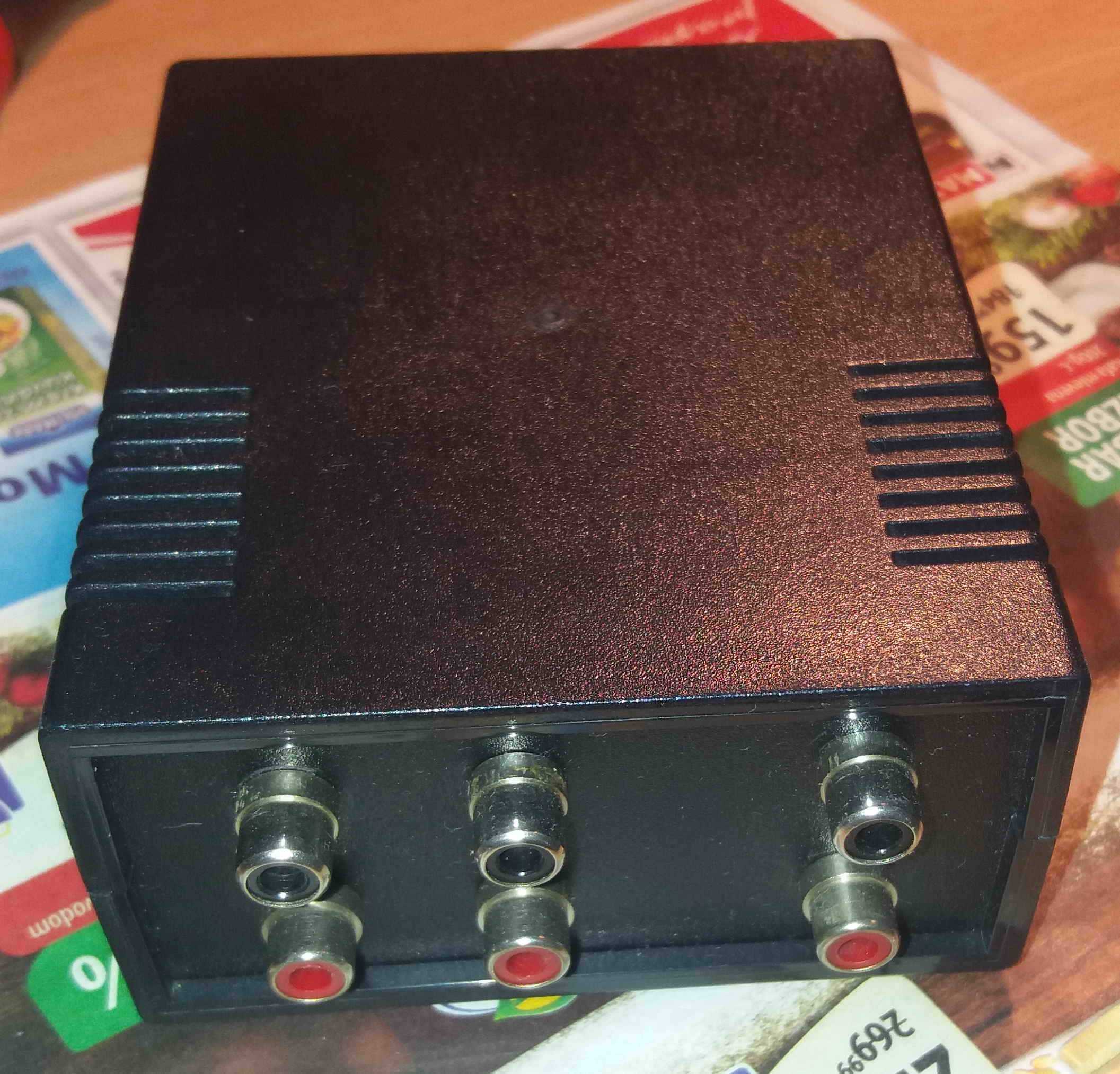

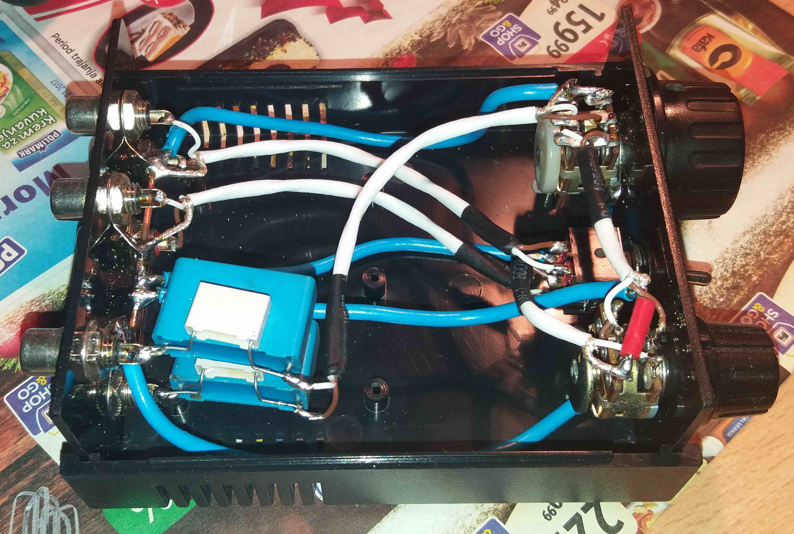

NIXIE Napisano Decembar 16, 2017 Share #352 Napisano Decembar 16, 2017 7 hours ago, ninja said: Kutiju nemam a bolje nesto sto je unutar EU, da me sa carinom ne oderu. Bakar je bolji od plastike ... ne volim kad je lako ko perce. Valja li ono od DACTa iz maila? Evo mog servisnog atenuatora, ima sve ko pravi dva ulaza (kipp prekidačem biram), jedan izlaz, stereo pot. 50klog za jačinu, balans pot 50klog, u plastičnoj kutijici. Pošto mi izlazno pojačalo nema kondenzator na ulazu, dodao sam na izlaz dve wime od 3,3uF bajpasovane sa 10nF. Ožičeno posrebrenim žicama u teflonskoj izolaciji. Potenciometri su japanski od pre hrista, nisu loši. Link to comment Podeli na ovim sajtovima More sharing options...
