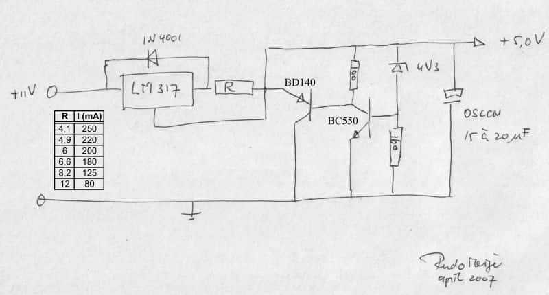

Stormsonic Napisano Decembar 26, 2009 Share #130 Napisano Decembar 26, 2009 može koja napomena u vezi shunt regulatoraUmjesto R3 ispod Zenera staviti JFET, koji služi kao CCS. Ne ide svaki, JFET mora da radi na Q3 Vbe naponu + pad napona na R4.Ima Toshiba fine JFETove sa niskim Vgs(off), kao 2SK117, 2SK170,...Umjesto R5 isto staviti JFET.Umjesto Q3=BC546B, staviti "low-noise" tranzistor sa visokim pojačanjem. BC550C ili slično.Q4 onda ne treba PNP Darlington.Umjesto Zenera bolje koristiti 2 ili 3 LED u seriji, zavisno od napona. Link to comment Podeli na ovim sajtovima More sharing options...
Sipi Napisano Decembar 26, 2009 Share #131 Napisano Decembar 26, 2009 može koja napomena u vezi shunt regulatora...Dobro dosao Storm!Sve su ti primedbe na mestu, medjutim momci su kao projektni zadatak postavili sto nizi part count a da bude bolji reg. od 78xx/79xx regova.Dakle ne trazi se po svaku cenu najbolji shunt vec sto kompaktniji, uz pristojne performanse.Treca primedba (BC550C) moze da se usvoji a da part count tj. gabariti ne porastu. Link to comment Podeli na ovim sajtovima More sharing options...
pile Napisano Decembar 26, 2009 Share #132 Napisano Decembar 26, 2009 može koja napomena u vezi shunt regulatoraUmjesto R3 ispod Zenera staviti JFET, koji služi kao CCS. Ne ide svaki, JFET mora da radi na Q3 Vbe naponu + pad napona na R4.Ima Toshiba fine JFETove sa niskim Vgs(off), kao 2SK117, 2SK170,...Umjesto R5 isto staviti JFET.Umjesto Q3=BC546B, staviti "low-noise" tranzistor sa visokim pojačanjem. BC550C ili slično.Q4 onda ne treba PNP Darlington.Umjesto Zenera bolje koristiti 2 ili 3 LED u seriji, zavisno od napona.Isprobao skoro sve sa tvog spiska i Može čak vrlo pristojno da se upakuje na postojeću pločicu, bez da se nešto puno prepravlja.E sad da li će te promene da se čuju, možda, ali mislim da ne.Udri na kvantitet. Gde god mesto vidiš, a ti shunt posadi Džaba ti dobar shunt, kad je na pr. Philips napravio cirkus od svojih player-a. Sve regulatore je nagurao u jedan ćošak, i onda vukao dugačke vodove do uređaja. S druge strane Sony 227esd ima 6 regulatora a 3 (+-5,-15)koji napajaju dac-ove se nalaze na santimetar od njih. Hteo sam da kažem dobro je to, ali ima jooooš togaaaaaa... Link to comment Podeli na ovim sajtovima More sharing options...
