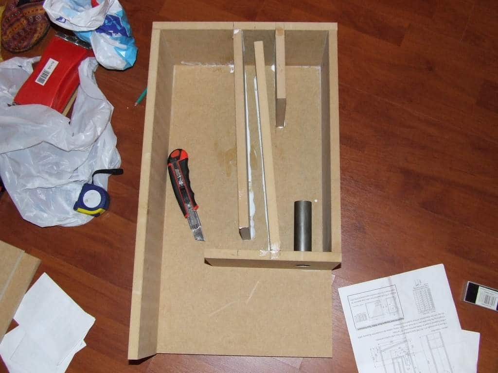

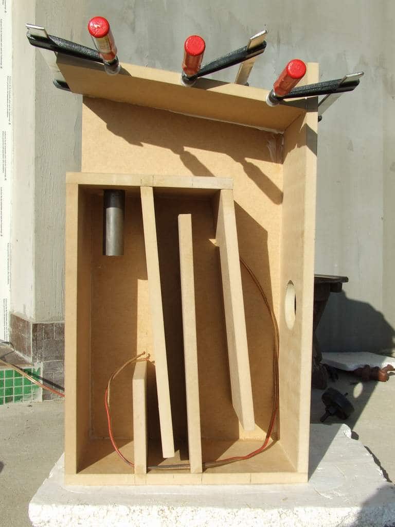

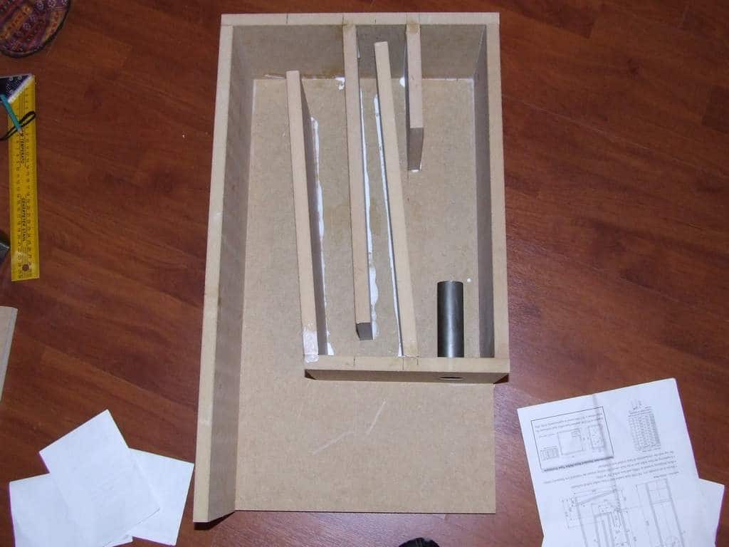

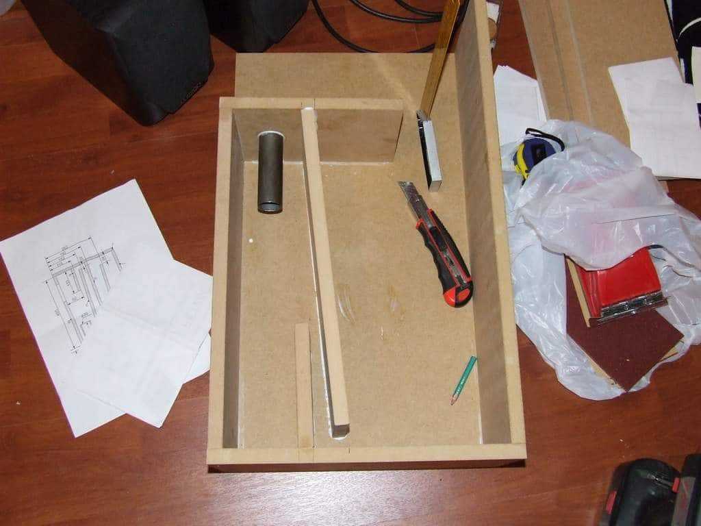

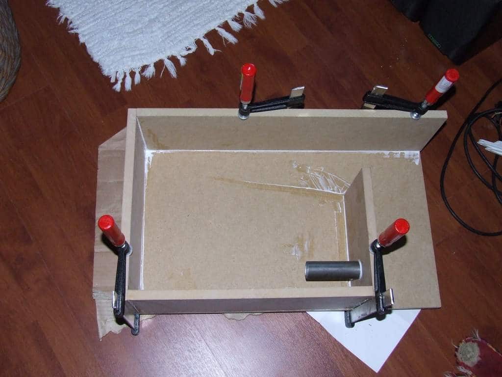

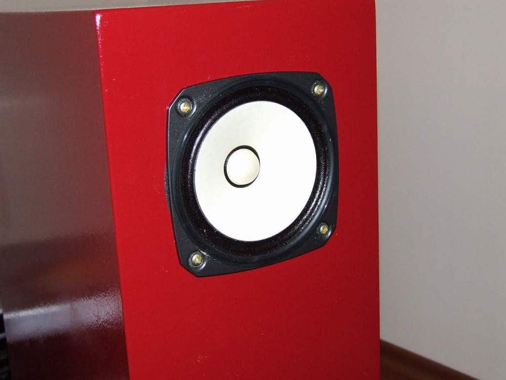

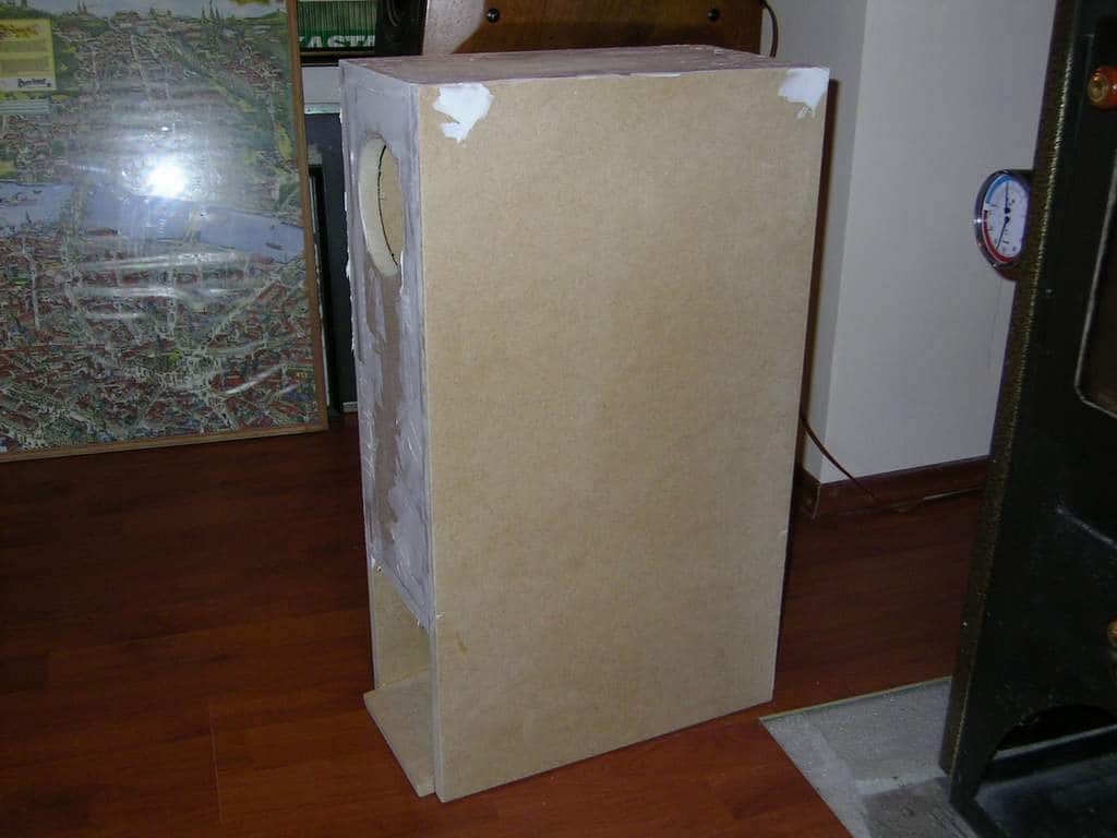

stein Napisano Septembar 21, 2010 Share #1 Napisano Septembar 21, 2010 Nema tu šta mnogo da se priča. Treba kupiti drajvere (ponekad to znači naručiti i čekati) i treba sklopiti kutije. Ovo bi bio jedan od primera kako čak i stvari koje na prvi pogled mogu delovati komplikovano, zapravo mogu da se urade u dnevnoj sobi. Sve ploče za kutiju se mogu izrezati uslužno, treba malo lepila, ugaonik, nekoliko stega i nešto novinske hartije da se pod zaštiti. Finiš je nejjednostavnije izvesti sa valjkom i bojom. Ostalo na slikama...fe126e.pdfNapomena: Prečnik bas reflex otvora nije 30mm kao što je u pdf dokumentu nego 50mm. Proporcionalno odgovara 50mm a i matematički, grešku su napravili u pisanju. Link to comment Podeli na ovim sajtovima More sharing options...
stein Napisano Septembar 21, 2010 Autor Share #2 Napisano Septembar 21, 2010 slikice... Link to comment Podeli na ovim sajtovima More sharing options...
stein Napisano Septembar 21, 2010 Autor Share #3 Napisano Septembar 21, 2010 I dalje... Link to comment Podeli na ovim sajtovima More sharing options...

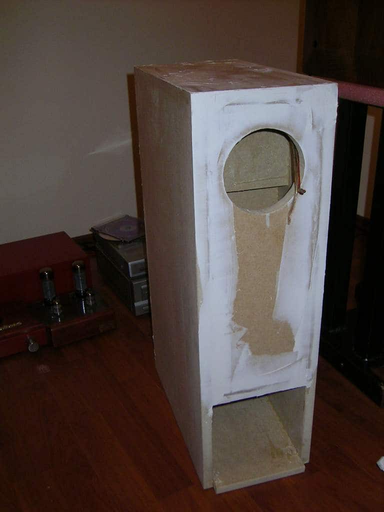

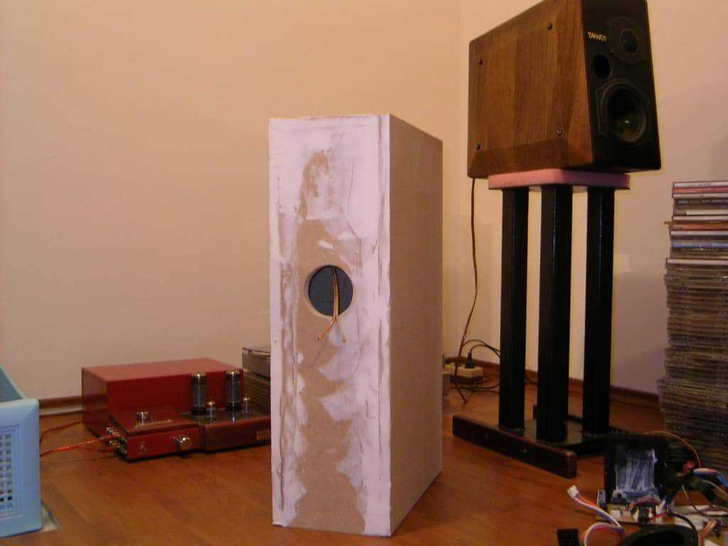

stein Napisano Septembar 21, 2010 Autor Share #4 Napisano Septembar 21, 2010 Posle lepljenja i sušenja lepila, nanese se tanak sloj kita za drvo, prebrusi, popravi i...Može i više puta, sve dok se ne dobije zadovoljavajuće ravna površina... Link to comment Podeli na ovim sajtovima More sharing options...

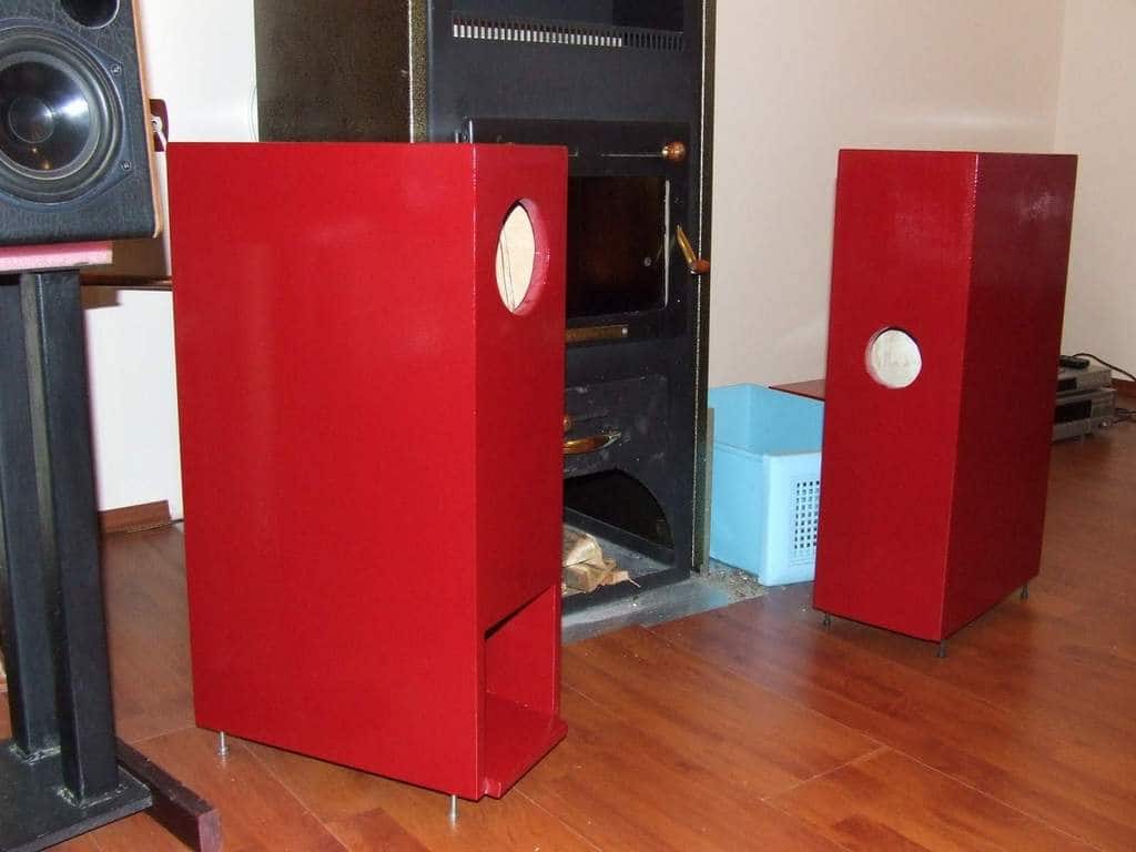

stein Napisano Septembar 21, 2010 Autor Share #5 Napisano Septembar 21, 2010 Valjak i boja... Ja sam malo bio nestrpljiv, ali sam posle dodatnim slojem boje to popravio...Furniranje je takođe opcija, ali to zahteva mnogo više znanja, veštine, novca a i vremena... Link to comment Podeli na ovim sajtovima More sharing options...

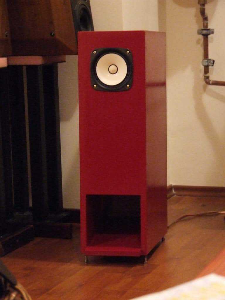

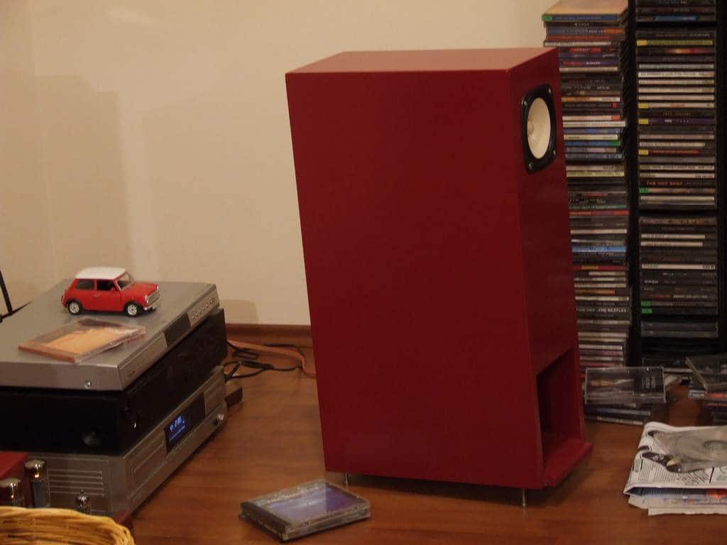

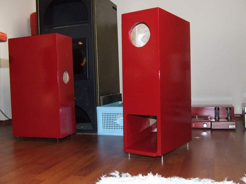

stein Napisano Septembar 21, 2010 Autor Share #6 Napisano Septembar 21, 2010 ...i konačno, postavljanje malog drajvera u kutiju... Gotovo... Link to comment Podeli na ovim sajtovima More sharing options...

stein Napisano Septembar 21, 2010 Autor Share #10 Napisano Septembar 21, 2010 Hvala na prezentaciji, Stein! Kada si u Sonido temi spomenuo svoje fostexe pomislio sam da je riječ o ovome:Frugal horn - potraži SaburoDave The Bas je dokumentirao izradu na bigdiyaReview korisnika na audiogonu - Cardersound iz kanade pravi komercijalnu varijantu SaburoaSve u svemu izgleda kao relativno jeftin driver za ulazak u svijet horni.Ja sam lično prezadovoljan, a i moja supruga koja je za ove zvučnike rekla da odista "sviraju muziku"... Ne bih se smeo zakleti, ali drvenarija me izašla oko 20€ (rezano na meru), drajveri nekih 90+ i ostalo malo boje, kita, šmirgl papir i valjak, dakle, recimo oko 150 za sve. Naknadno sam grešku oko dimenzije BR otvora korigovao i spustio kutije na zemlju, nogice su samo smetale basu. Horna je po specifikaciji ugođena na nekih 100Hz a BR otvor na 55Hz ako se dobro sećam. Sve u svemu, jeftino, jednostavno, a svira mnogo bolje nego bilo koje kutije u tom cenovnom rangu. Svira, ne trese prozore i ne izbija vazduh iz grudnog koša... Na netu postoji čitav niz drugih rešenja, meni se ovo učinilo praktičnim i lakim za izvesti, posebno imajući na umu WAF... Ukrasne tikvice su konačno našle svoje mesto na gornjim pločama ovih kutija Link to comment Podeli na ovim sajtovima More sharing options...

Zvu Napisano Septembar 21, 2010 Share #13 Napisano Septembar 21, 2010 Meni se takođe jako sviđaju zvučnici, finiš pogotovo Imam jedno pitanje... Da li je skinut sloj materijala na prednjoj ploči blizu otvorima na korpi drajvera radi lakšeg protoka vazduha ? Ipak i ploča debljine 19mm prilično ometa normalan rad zvučnika kod ovako malog drajvera. Ovo inače treba praktikovati kod svakog zvučnika manjeg od 10 inča. Ako je ovo urađeno onda je sve odrađeno SUPER, naravno Link to comment Podeli na ovim sajtovima More sharing options...

stein Napisano Septembar 22, 2010 Autor Share #16 Napisano Septembar 22, 2010 Meni se takođe jako sviđaju zvučnici, finiš pogotovo Imam jedno pitanje... Da li je skinut sloj materijala na prednjoj ploči blizu otvorima na korpi drajvera radi lakšeg protoka vazduha ? Ipak i ploča debljine 19mm prilično ometa normalan rad zvučnika kod ovako malog drajvera. Materijal je po nacrtima 15, a ja sam u nedostatku istog, preračunao dimenzije za 16mm koji je dostupan, unutrašnji rub je obrađen okruglom turpijom za drvo i obrušen. Mislim da bi ovakva kutija mogla čak da se napravi i od tanjeg materijala, ali razlika u ceni je toliko mala da nisam hteo da pametujem. Link to comment Podeli na ovim sajtovima More sharing options...

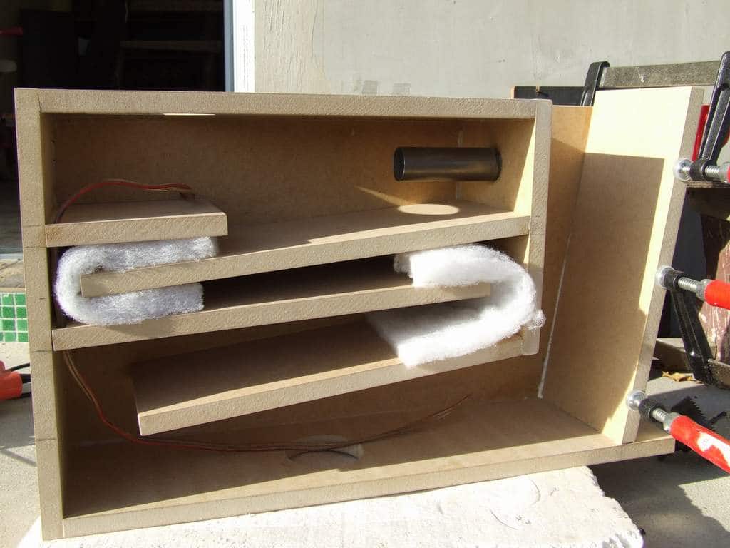

stein Napisano Oktobar 6, 2010 Autor Share #21 Napisano Oktobar 6, 2010 Ako se ima načina doći do zvučnika (meni su ih doneli prijatelji iz Nemačke u kolima i niko nije ništa pitao na tu veličinu) i ako ima neka firma koja uslužno reže mediapan/ivericu (ipak mediapan pre, na tolikim kutijama razlika u ceni nije vredna pomena), onda treba samo malo lepka, ubodna pila, malo šmirgl papira, par stega i nešto sitneža materijala... Na kraju je damping samo stavljen oko BR otvora u dnu i tanak sloj iza samog drajvera. Ne stavljati u kanale, totalno se zaguši čak i sa najmanjom količinom koja zatvara kanal!Good Luck!edit: dodao bih, nema mnogo smisla sa pojačalima preko 10-12W... Dakle ubilo se za malo cevno pojačalo ili neki sitan dragulj... Link to comment Podeli na ovim sajtovima More sharing options...
