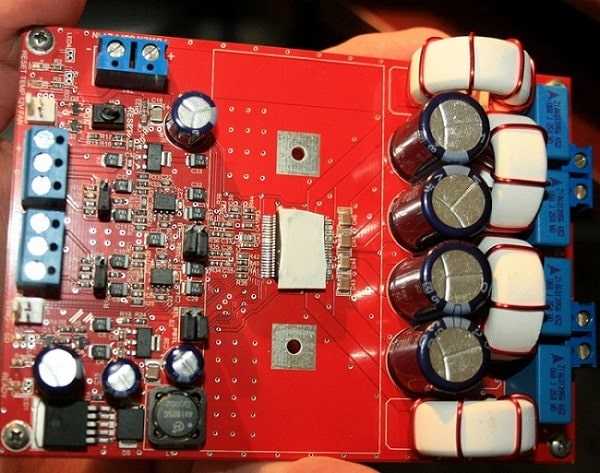

Zvu Napisano Septembar 24, 2010 #111 Napisano Septembar 24, 2010 Evo ti datasheet za njih... 7441501.pdf
Sync Napisano Septembar 24, 2010 Autor #112 Napisano Septembar 24, 2010 Nesto sam ih i ja gledao sinoc...ne podudara se to sa texasovim pdf o potrbnim. Ove imaju 12 a texas kaze 29 namotaja. Isti je materijal jezgra, micrometals, crvena sa belim obodom. Ove nase imaju vecu induktivnost, al sam citao da je to i pozeljno...7uH je minimalna radna, sve ispod toga nije ok. TIC-INDC-026(1 00).pdf
Zvu Napisano Septembar 24, 2010 #113 Napisano Septembar 24, 2010 Sync, s obzirom da su jezgra kako treba, a da su nas jeftino koštala briga nas. Ja svakako moram da naručujem prigušnice za skretnice. Reći ću ovom da mi ubaci u paket i jedan manji kalem lak žice debljine 1.2mm, recimo 1mH (lupim). 2-3 evra košta, ne više. Imaćemo da namotamo mi sebi tačno kako stoji na TI i još da delimo po forumu da ispadnemo Džekovi
Sync Napisano Septembar 24, 2010 Autor #114 Napisano Septembar 24, 2010 Ajd uvati lenjir u ruke...ja nisam pri kalemovima mojim. I uporedi jezgro sa ovom listom... http://www.micrometals.com/pcparts/torcore4.htmlBice veselo ako nije T94-2 nego neki sa jacom mesavinom...
Zvu Napisano Septembar 24, 2010 #115 Napisano Septembar 24, 2010 Jebeš lenjir. Kljunasto pomično merilo vlada Wurth koji imamo...Spoljni prečnik jezgra..... 23.5mmUnutrašnji prečnik jezgra.... 13.6mmŠirina jezgra............ 10mmJezgra sa Micrometals sajta za T94-2 ...Spoljni prečnik jezgra..... 23.9mmUnutrašnji prečnik jezgra.... 14.2mmŠirina jezgra............ 7.92mmŠirina nije ista dok je ovo ostalo podnošljivo...
Sync Napisano Septembar 24, 2010 Autor #116 Napisano Septembar 24, 2010 Joooj inzinjera :sarcastic_hand:Znaci moze biti T95 i T90...sutanje u guzicu...bez tacne informacije od wurtha.No boja je bitna...po micrometals sajtu -2 je...tako da bez brige.
Zen Mod Napisano Septembar 24, 2010 #117 Napisano Septembar 24, 2010 zar nije bitna induktivnost ?mislim da Q faktor u ovoj prilici ne igra neku preteranu ulogu ;sto ce reci - namotaj ih na uglju ako hoces
Zvu Napisano Septembar 24, 2010 #118 Napisano Septembar 24, 2010 Sync... Da ideš ti malo u peršun.Wurth koji imamo...Spoljni prečnik jezgra..... 23.5mmUnutrašnji prečnik jezgra.... 13.6mmŠirina jezgra............ 10mmOvaj PDF koji si dao za preporuku TI-a...Kod njih je prečnik cele zavojnice sa sve 1mm žicom tačno 25,72. Mi imamo golo jezgro prečnika 23.5... OVO JE OKKod njih je širina jezgra sa sve 1mm žicom 11.5, a naše jezgro je 10mm s tim što ni moj šubler nije baš tačan... OVO JE OKOstale mere sa Micrometals sajta su za sva jezgra ista.EDIT: Preteče me Deda, ali da... To htedoh reći. 'Be mi se i da maši za neku desetu negde... Bitno nam je sledeće...7μH / 5A / 30mΩ6 – 8 μH @ 0.1Vrms/10kHzJedino što se menja je što ću, kada budem naručivao zavojnice za skretnicu, da naručim kalem sa 1mm žicom, a ne sa 1,2mm žicom
Sync Napisano Septembar 24, 2010 Autor #120 Napisano Septembar 24, 2010 Sale vidi se da nisi zalazio u D class deo velikog foruma I te kako je bitno koja je mesavina kalema... Mlajo ja sam to i narucivao po spoljnom precniku cele zahebancije. Al dok nije stiglo nisam imao uvid dal je to potrebno jezgro, tj dal su to te boje jezgra. Zato sam ti i naknadno rekao da narucujes...
Zvu Napisano Septembar 24, 2010 #121 Napisano Septembar 24, 2010 Hoćeš da kažeš da su kod mene jezgra prave veličine, a kod tebe ne ???More sunac li ti gleđosan... Ima da namotavaš 1mm žicu na to jedno 29 puta i da pevaš od sretje
Sync Napisano Septembar 24, 2010 Autor #122 Napisano Septembar 24, 2010 Imas ti miko temperaturu...lezi, odmori malo uz spice..izbaci to iz sistema.Sinoc sam samo skontao da imaju upola manje namotaja...na 'istom' jezgru.
Zvu Napisano Septembar 24, 2010 #123 Napisano Septembar 24, 2010 Sinoc sam samo skontao da imaju upola manje namotaja...na 'istom' jezgru.Bem ti, sve kleštima treba da izvlačim iz tebe. Mogao si odmah to da kažeš, a ne da me teraš ovako bolesnog da sam razmišljam :rofl:Evo, lepo me glava zabole ...JAoooj, idem da stavim kafu...
Zen Mod Napisano Septembar 24, 2010 #125 Napisano Septembar 24, 2010 ma jako bitan tip jezgra ......... ubilo se
Sync Napisano Septembar 24, 2010 Autor #126 Napisano Septembar 24, 2010 E matori spameru...ne kvari nam igru.. Si probao...cuo...pa znas? Tas5630 je podosta imun na napajanje te izlazni LC ostaje jedini za zabavu.
Zvu Napisano Septembar 24, 2010 #127 Napisano Septembar 24, 2010 A vid ove Jel vidiš kako ljudi lepo napraviše ? Još sa po 5 namotaja po jezgru, a ti me tu teraš da se brinem oko materijala jezgra ... mrš
