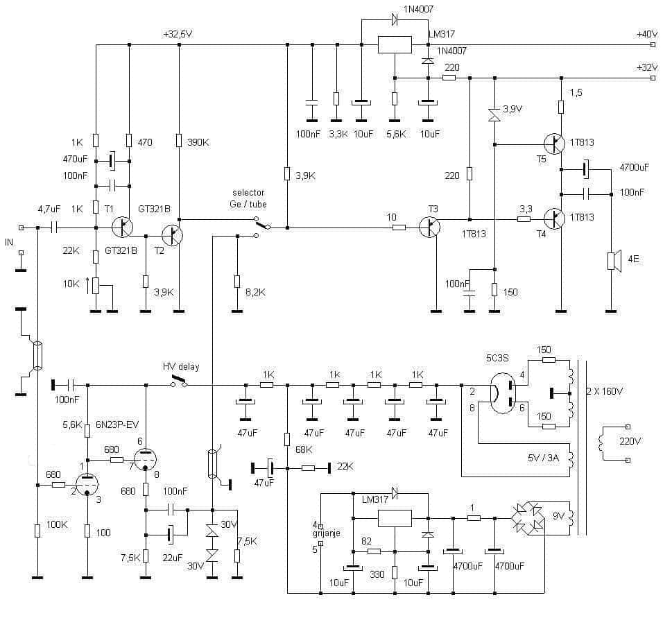

bata bane Napisano Jun 27, 2010 Autor #67 Napisano Jun 27, 2010 A kako san ti ipak stignul pripremit jedan moguci timer, evo ga ovdi.Sta da kazem, svaka cast Cim zavrsim sa probama, i ustanovim da nema potencijalne opasnosti za okolinu, bacam se na HV relej u pustam u rad paklenu spravu u punom izdanju A tebi sst, srecan put, prijatan odmor od limene kante, pa za mesec dana se citamo Pozdrav bb

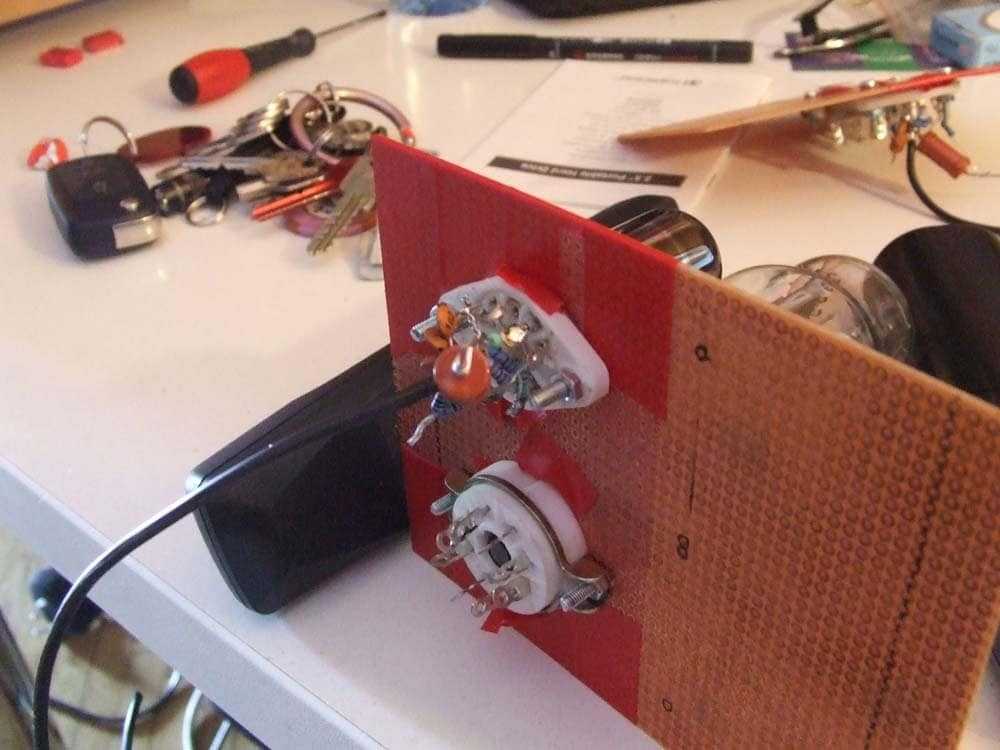

bata bane Napisano Jun 29, 2010 Autor #69 Napisano Jun 29, 2010 satavljeni konektori za lampe, i "zvezdasto" rasporedjeni elementi... Mada sam proverio vise puta, vise bi voleo da jos neko pogleda ko ima vise iskustva otom potom...Za sad, samo trafoi da stignu i to je to
bata bane Napisano Jun 29, 2010 Autor #70 Napisano Jun 29, 2010 slaba slika, ali ovako izgleda odozdo
bata bane Napisano Jul 7, 2010 Autor #73 Napisano Jul 7, 2010 Stigli trafoi! E sad, na izodima od 160V postoje 4 zicke, dve su oznacene, dve njet Kako to da povezem sa ispravljacicom, a da ne zahebem ceo trud
Zen Mod Napisano Jul 7, 2010 #74 Napisano Jul 7, 2010 recimo da obaska oznacis izvode ta dva namotaja sa 1 i 2 , te 3 i 4ommetrom ustanovis ta dva namotaja onda stavis kabel na 220 , ali ga jos ne ukljucujspojis krokodilkom ili zalemi 2+3AC voltmetar na 1 i 4ukljuci u struju ; ako meris 320 V - sve je ok , te su ti 1 i 4 krajevi , a 2+3 ti je srednji izvodako meris oko 0V znaci da su tako namotai protivfazno , onda uradi sledece :iskljucuj :rofl:spoji krokodilkom ili zalemi 1+3AC voltmetar na 2 i 4ukljuci , izmeri - mora da bude 320onda su ti 2 i 4 krajevi , a 1+3 srednji izvod
bata bane Napisano Jul 7, 2010 Autor #76 Napisano Jul 7, 2010 RADIII! Filterski deo sa ispravljacicom i otporniklom od 6.8k daje 127V sto je sst i rekao da je u granicama tolerancije i svetli jos uz sve to
bata bane Napisano Jul 7, 2010 Autor #77 Napisano Jul 7, 2010 Imam jedno pitanje, ako neko moze da mi odgovori...prilikom testiranja ispravljcice primetio sam da se napon na "test" otporniku lagano dize i treba jedno 10ak sekundi da dostigne do radnog napona od 126V E sad obzirom da se lagano podize napon da li je neophodan delay switch
Zen Mod Napisano Jul 7, 2010 #78 Napisano Jul 7, 2010 ne - i ti ujutru polako ustajestako se i ona lagano zagreva , elektroni zevaju i protezu se ...... i polako jedan po jedan krecu na posao
bata bane Napisano Jul 7, 2010 Autor #79 Napisano Jul 7, 2010 ne - i ti ujutru polako ustajes ok , skontala minka...e sade sam uzeo da proverim za svki slucaj i povezao stabilisano DC grejanje, ali bez optrecenja ,lampe, dobio sam nekih 11,5V na izlazu Jer to normalno da je tako visoko kad nije prikljucena lampa ili sam ja negde pogresio
Zen Mod Napisano Jul 7, 2010 #80 Napisano Jul 7, 2010 pogresio si negde - proveri pinout LM317napon na izlazu je U= 1,25(1+ R1/R2) = 1,25(1+ 330/82)= 6V28
Zen Mod Napisano Jul 7, 2010 #81 Napisano Jul 7, 2010 " - ded minka - promeni program- nemoj matere ti - malopre sam sisla s krova ! "
bata bane Napisano Jul 7, 2010 Autor #82 Napisano Jul 7, 2010 hmmmm, minka probala i jedan i drugi ispravljac za grejanje i na ooba je 11.4Ve sad, na oba pina lm317 dobijam priblizne vrednosti...
Zen Mod Napisano Jul 7, 2010 #83 Napisano Jul 7, 2010 input pin - whatever adjust pin - 1V25 manje od outputatih 1V25 je ref napon koji na otporu sa out na ref daje odredjenu struju kroz isti ......... a onda ta struja kroz otpor sa adj na gnd daje pad napona koji definise kolik je adj pin podignut od mase jednostavno - zar ne proveri jos jednom pinove , kao i vrednosti otpora
bata bane Napisano Jul 7, 2010 Autor #84 Napisano Jul 7, 2010 Minka crkla, nastavljam tutra, bice da je otpornik...zuta, zuta crvena,crvena....
bata bane Napisano Jul 7, 2010 Autor #86 Napisano Jul 7, 2010 E ne bi zaspo, da ga nisam sad izdrndao stvar sredjeta, tacno 6,25V nemam pojma kako sam stavio 22k na mesto 330

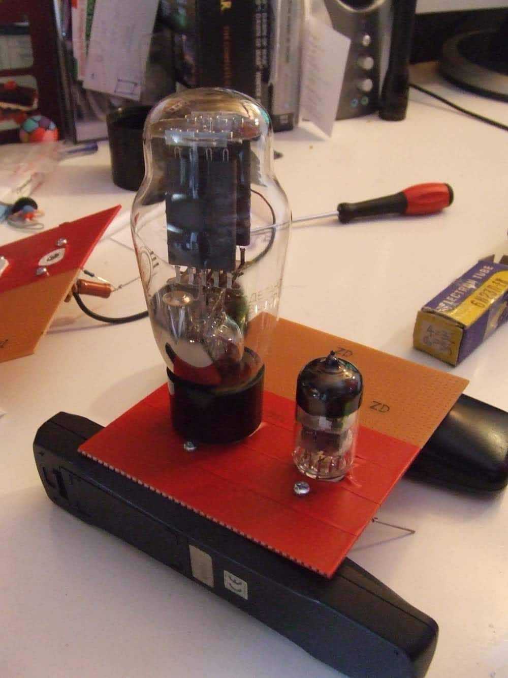

bata bane Napisano Jul 8, 2010 Autor #88 Napisano Jul 8, 2010 Saopstenje za naciju...sa ponosom i radoscu oko srca, doktor za rogate , a ponekad i ne, pacijente je uspesno zalemio i isprobao svoj prvi cevni uredja Takodje sam na osciloskopu utvrdio da nema nekih smetnji ili oscilacija...i nema prosto neverovatno I moram da vam kazem da ,ovako, bar na pogled ima nesto magicno u tim malim uzarenim zickama... ne ulazeci u njihovu prvenstevnu namenu Za sad je proban samo jedan kanal, sutra ce drugi na probni sto(kuhinjski), a za koji dan nadam se da ce koji ton da puste Sutra ce da padne i neka pfotka ...a u to ime ziveli
