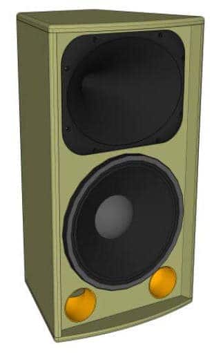

Evo nečeg za šta mislim da je ozbiljan oponent Gedlee-jevim SUMMA kutijama, a sve sa komponentama nabavljivim kod nas... Radi se o gotovom projektu firme 18sound. Dakle kao što ste pretpostavili u pitanju je 15"/WG kombinacija sa komponentama njihove proizvodnje. Ne otkrivam toplu vodu ali neka se nađe sve na jednom mestu. Materijal za projekat bi po mojoj proceni koštao oko 1000 evra što je kud i kamo jeftinije od SUMMA ili bilo kojih fabričkih kutija te klase koje se mogu kupiti. Da ne govorimo o kvalitetu zvuka za taj novac. Pogledajte osetljivost kutija na FR na 2.83V/1m. Idealno za solid state A klasu ampova, a i lampe...Projekat za kutiju, skretnicu sa sve POLAR RESPONSE i FR merenjem u prilogu. Rezna frekvencija skretnice je taman nisko koliko volimo. Ja podrobnije izložen projekat još nisam video. Čak i komponente za Xover.http://www.megaupload.com/?d=MOCQL476post-117-065110500 1285750606_thumb.jpgEvo i linka ka PDF-u pa kome se svidi neka skine....http://www.eighteensound.com/staticContent/applications/kits/18Sound_kit15.pdf
18sound kod nas drži Player. Trenutno na lageru za ovaj projekat imaju samo baseve ali se može naručiti bilo šta iz 18sound proizvodnog programa. Kada sam se raspitivao o Deltalite pre nego što sam otišao u Audiotehniku i naručio, neki njihov menadžer (valjda) mi je rekao da im nabavka komponenata za 18sound ne predstavlja nikakav problem ...
18sound kod nas drži Player. Trenutno na laeru za ovaj projekat imaju samo baseve ali se može naručiti bilo šta iz njihovog proizvodnog programa. Kada sam se raspitivao o Deltalite pre nego što sam otišao u Audiotehniku i naručio, neki njihov menadžer (valjda) mi je rekao da za 18suond ne predstavlja nikakav problem nabavka komponenata...
А цена, да их не затрпавамо истим питањима?
Ne znam tačno po komponenti ali sam tada kad sam pitao (pre 4 meseca) sračunao nešto manje od 1000 evra za materijal. U to spadaju basevi, waveguide, kompresioni drajveri... Drvo i skretnice nisam uračunao jer tu može da varira cena jako mnogo u zavisnosti od kvaliteta komponenti koje se koriste.EDIT: U stvari uračunato i drvo. Bez skretnica je otprilike ta cena :)
Jedino je šteta što za ispod 180 Hz treba jedan dodatni subwoofer...ili da se kutiju nabiju u ćošak od sobe. :lol: Baffle-step you evil bastard. :buehehe:

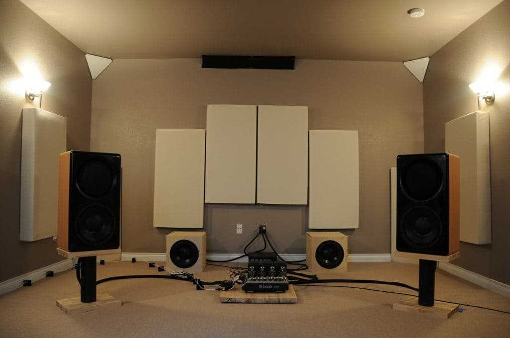

Naravno. Ovako se slušaju ti zvučnici :)post-117-097667600 1285799710_thumb.jpgNa slici je inače 12" verzija Gedlijeve kutije u kojoj se nalazi B&C midbas u kompresiji...
Izlazi zvuk i iz moje donje horne pa ga ne zovem muzikom...
