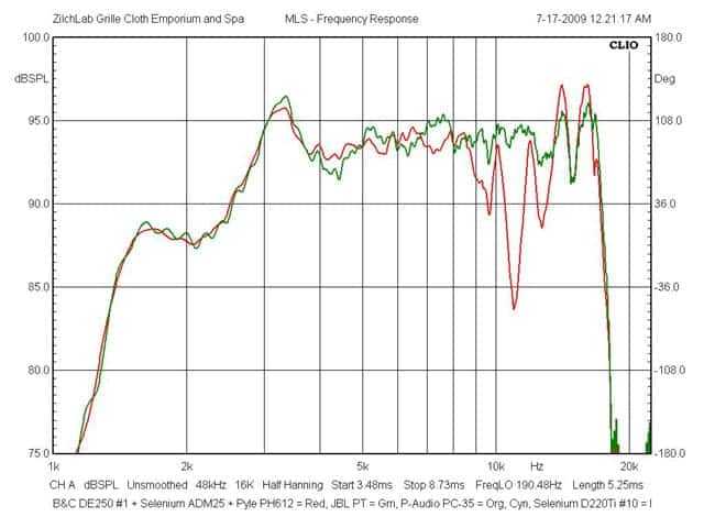

Zvu Napisano Maj 24, 2010 Share #9 Napisano Maj 24, 2010 ja ne mogu ....... da se odlucim izmedju JBL WG i 811B Ako se odlučiš za JBL WG (odnosno Pyle verzija dostupna nama) imaj na umu da može da radi samo uz Selenium d220ti. Kad se stavi B&C DE250 (koji je kud i kamo bolji drajver) dobije se ovakav odziv...Zelena je na JBL PT WG, a crvena na Pyle PH612 - oba sa B&C DE250... Link to comment Podeli na ovim sajtovima More sharing options...

Sync Napisano Maj 24, 2010 Share #11 Napisano Maj 24, 2010 Zvuchniak...ti ljut nesto na mene?Ova Damirova nije pyle vec neki drugi kinez...pyle ima navoj od mesiganog prstena koji je uliven u plastici. Problem je u tom prstenu.B&C de250 je ocenjen da ima ugladjeniji zvuk...al i raniji rolloff gore u visokim.Ako mene neko pita...bijaks u ruke i otfikariti ceo taj navoj na hornici...od spera il medijapana napraviti nosac za kompresioni drajver bez grla i zalepiti ga epoxijem na hornicu. Sve gluposti i rezonancije koje nastaju od grla su time izbegnute.Jbl prodaje i takvu verziju hornice bez navoja al je vise nego duplo skuplja.No zna Sale to vec dobro sve...nego se urci pod stare dane! Link to comment Podeli na ovim sajtovima More sharing options...

Sync Napisano Maj 24, 2010 Share #14 Napisano Maj 24, 2010 Sad moram da ...Ne odgovaras mi na par zadnjih privatnih poruka...pa zato upit.Opet ti kazem...pyle je problematican zbog tog prstena u navoju za kompresioni...jer da bi b&c nakantao na hornicu treba ti dodatni adapter pa onda sve to rezonuje i eto tog gore odziva. Link to comment Podeli na ovim sajtovima More sharing options...

Zen Mod Napisano Maj 24, 2010 Autor Share #16 Napisano Maj 24, 2010 ....... Opet ti kazem...pyle je problematican zbog tog prstena u navoju za kompresioni...jer da bi b&c nakantao na hornicu treba ti dodatni adapter pa onda sve to rezonuje i eto tog gore odziva. isto tako je preporucljivo ako se uzima D220Ti , da se uzima onaj koji ima implementiran navoj , a ne iteracija na koju treba montirati flange adapter......... da sad ne tražim tacnu oznaku ...... Link to comment Podeli na ovim sajtovima More sharing options...
