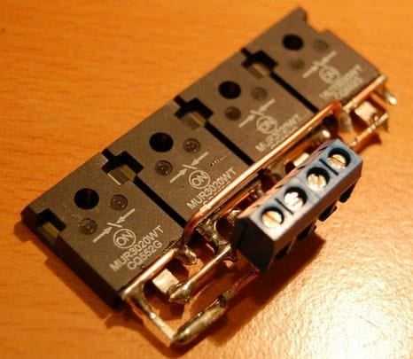

Zahvaljujem! Izgleda da jesu. Sve mi se cini da cu morati da uglavljujem nekako 2SJ109...Planiram da stavim jedan grec po kanalu. Ako treba, moze i dva :sarcastic_hand: Narucio sam dva trafoa 220VA 2X18V...
Zahvaljujem! Izgleda da jesu. Sve mi se cini da cu morati da uglavljujem nekako 2SJ109...Planiram da stavim jedan grec po kanalu. Ako treba, moze i dva :Viannen_loungelizard: Narucio sam dva trafoa 220VA 2X18V...
ako su stvarno 2x18 ( a ne 36Vct ) onda je bolje da stavljas dva graetz-aako je i 36Vct , treba videti da li mozes razdvojiti sekundare da dobijes nezavisne , pa da stavljas 2 graetz-a2SJ109 je lako namontirati - njega na komadic veroboard-a , a napravis izvode sa veroboard-a kao za 2 kom IRF
Hm... Grecovi su ionako vec duplirani - svaka MUR3020 je vezana kao dve diode u paraleli. Koji je osnovni razlog za stavljanje dva greca umesto jednog?
poenta je ne uzimati/formirati gnd sa srednjeg izvoda trafoa ( gde ce taj gnd biti "najprljaviji" ) nego formirati isti tek posle graetz-ova , udruzivanjem minusa "gornjeg" i plusa "donjeg" Graetz-a .Beli ima uvek spreman link/pdf sa detaljnim objasnjenjem istog

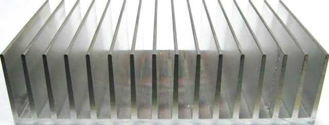

Pozdrav svim forumašima od novog člana. U premišljanju o gradnji Babela ili Aleph 30, imam 4 ovakova hladnjaka D=150 mm, Š=190.5 mm, V=56 mm, debljina mesa je 5mm, a debljina rebra 3 - 4 mm. post-584-093239200 1274774590_thumb.jpg
Ja bih rekao da ce biti tesno...
