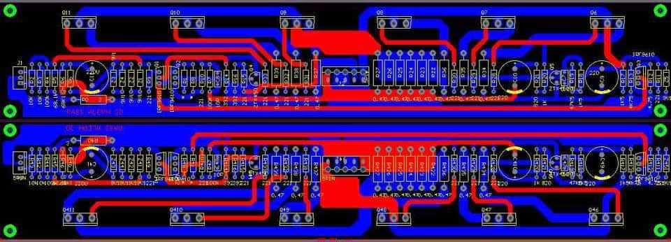

dobrivoje Napisano Jun 23, 2010 Share #223 Napisano Jun 23, 2010 Mislio sam na neki PCB koji koristi IRFP240 u liniji, kao kod Nelsona. Posto sam ovladao tehnikom dvostranih PCB-Ja, sad mi samo treba neki .brd da ga prepravim da sto vise lici na originalni. To bi mi omogucilo bolju raspodelu disipacije po hladnjacima.Нема баш за Ј, али је слично. Link to comment Podeli na ovim sajtovima More sharing options...
Fukushima Napisano Jun 23, 2010 Share #224 Napisano Jun 23, 2010 Нема баш за Ј, али је слично. Dobro izgleda ALI gate-stopper otpornici moraju da budu skroz uz gate mosfeta. Link to comment Podeli na ovim sajtovima More sharing options...
dobrivoje Napisano Jun 23, 2010 Share #225 Napisano Jun 23, 2010 Dobro izgleda ALI gate-stopper otpornici moraju da budu skroz uz gate mosfeta.Нисам ово ја измислио, него сам негде на нету нахватао. Чини ми се да је ово пиратизована верзија оригинала, па за све примедбе изволите се обратити оном седом, брадатом и рашчупаном чики, који жели да личи на Ајнштајна. Link to comment Podeli na ovim sajtovima More sharing options...
Zen Mod Napisano Jun 23, 2010 Share #226 Napisano Jun 23, 2010 valja se pridrzavati pravila da gate otpor bude odmah do gate-a , ali se svodi na to da - bar u alephu - nije bas kriticno - i 10-ak cm od gate je sasvim OK Link to comment Podeli na ovim sajtovima More sharing options...
