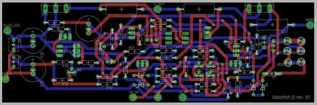

sp300b Napisano Maj 6, 2010 #157 Napisano Maj 6, 2010 ne razumem ti se ja sinko u ote tvoje crtarije .......al - simetrijasimetrijasimetrija Ovo je rev. 00 --> Svi delovi na okupu...obicno rev 06. bude OK, kao sto znas
sp300b Napisano Maj 7, 2010 #159 Napisano Maj 7, 2010 rev 01, iako pise 00....Otprilike tako PCB dimenzije 170 X 55 mm. Odavde sredjujemo rucno vodove.
Zen Mod Napisano Maj 7, 2010 Autor #160 Napisano Maj 7, 2010 :happy64:tek posle rucnog sredjivanja ce biti zlo

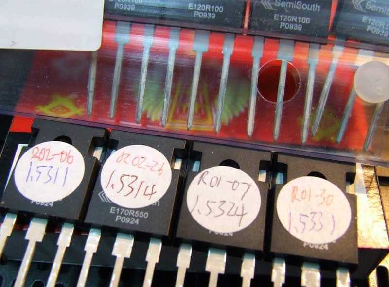

Zen Mod Napisano Maj 10, 2010 Autor #161 Napisano Maj 10, 2010 cudan dan ;izadjem danas, oko podne , pred radionicu da malo protegnem noge i ledja - kad imam sta da vidim ;leti crvendeda sa belom bradom , na sve saonicama i vitla nekom najlonskom kesom ......zavrljaci je u odzak i nestade .kuj mu djavo - pomislih - da mi ne zaglavi neko zlo u dimnjak , da ne zapadne u slepi krak koji se ne lozi vec deceniju .....no - ne bih lenj i pogledah u prvo logicno mesto - u loziste kaljuse .imam sta da vidim - kad sam nekako ispovrnuo sadrzaj zacadjavljene najlonuse na beton u dvoristu ( i oprao ruke ,bacivsi kesu pritom u smece ) - stiglo mi od Singapurskog Bozic Bate :

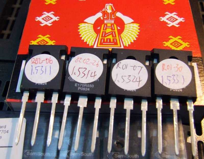

Zen Mod Napisano Maj 10, 2010 Autor #162 Napisano Maj 10, 2010 tako da - sa vec negde naprednavedenim poklonom iz Danskelanda , nakupio se mali sareni kompletak za igru :
Sipi Napisano Maj 11, 2010 #163 Napisano Maj 11, 2010 ... nakupio se mali sareni kompletak za igru :Jesu li to ovi:http://www.diyaudio.rs/index.php?app=core&module=attach§ion=attach&attach_id=5456E to je vec nesto - jeste enhancement mode device i jeste malo kilaviji sa snagom ali zato prenosna k-ka linearna od Id = 1A do 6A ; gm=5S; parazitni kapaciteti malecki. Malo se samo treba potruditi oko hladjenja (staviti mu kuciste u sendvic izmedju dve rashladne povrsine) i sa njime bi cak i Aleph/razni derivati bili OK na Vds=15 do 20V i Id=1.5 do 2A.
Zen Mod Napisano Maj 11, 2010 Autor #164 Napisano Maj 11, 2010 sta mislis da li ce da padne referentni amp za 16-omske zvucnjake ? +/-15V , Iq 1A - meni ne treba vise ali to naravno kad odradim testove koje sam poluobecao ( poklonu da ne pogledam u zube ) , pa - ako prezive ..........

Zen Mod Napisano Maj 11, 2010 Autor #168 Napisano Maj 11, 2010 dakleM , elem , preferira se ova varijanta ; mada je Mighty sp300b predvideo jumper za vezanje LED dela CNY17 , pa mozemo probati i raniju varijantu pcb ce da dozivi jos koju iteraciju ...... ne sumnjam ( sema editovana , u skladu sa sledecih nekoliko postova ) edit : schm deleted by ZM
Fukushima Napisano Maj 11, 2010 #169 Napisano Maj 11, 2010 Eee, pa voli covek LEDove na redaljku pa to ti je...
Zen Mod Napisano Maj 11, 2010 Autor #170 Napisano Maj 11, 2010 cek da vidis PSM XA30.5 , kad se napravi ( ako se ikad napravi ) trebace nam poseban box samo za ledovke
Fukushima Napisano Maj 11, 2010 #171 Napisano Maj 11, 2010 Cemu onaj bc556c na ccs-u (10mA) na gornjem izlaznom jfetu, a uz to i ne radi? :buehehe:A i mada neznam koliki su naponi napajanja, rekao bih da ce pojacalo (pojacanje 10x koliko vidim) klipovati pre nego zenerice (5V6) na ulazu prorade.
Zen Mod Napisano Maj 11, 2010 Autor #172 Napisano Maj 11, 2010 koliki je max napon BF245 ? napon napajanja je klasican FW napon - trafo od 2x18Vac 5V6 je zastita - ne soft clipping ........ pravicemo NAD tek kad porastemo
Impuls Napisano Maj 11, 2010 #173 Napisano Maj 11, 2010 Cemu onaj bc556c na ccs-u (10mA) na gornjem izlaznom jfetu, a uz to i ne radi?To je radi zastite od kopiranja. Da se zbune stanceri.
Zen Mod Napisano Maj 11, 2010 Autor #174 Napisano Maj 11, 2010 To je radi zastite od kopiranja. Da se zbune stanceri. odo da sadim paradajz edit : mozda onda i nacrtam taj nedostajuci bazni otpor
Impuls Napisano Maj 11, 2010 #175 Napisano Maj 11, 2010 I ja cu samo da mi SuperFi donese obecani rasad. Do sad bi trebalo da je vec poceo da se crveni paradajz a jos ni rasad nije stigao do moje baste. Nema veze sto kasni al je zato F1
Fukushima Napisano Maj 11, 2010 #176 Napisano Maj 11, 2010 Jes, za zenerice si u pravu, a to za BF245 u redu samo baza (PNP) tranzistora BC556C nije polarizovana, tj nece provoditi struju.
