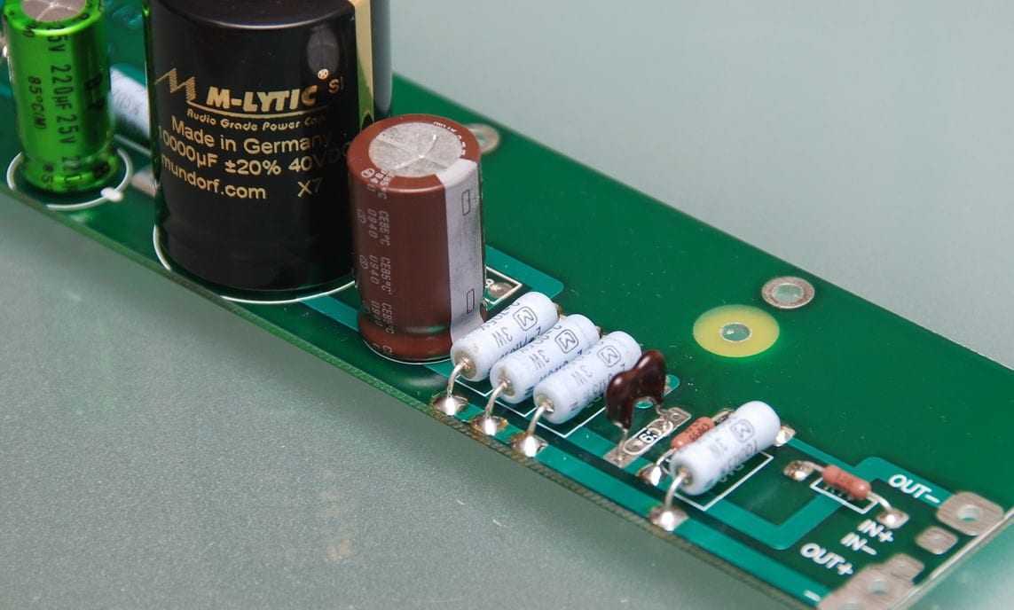

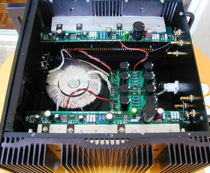

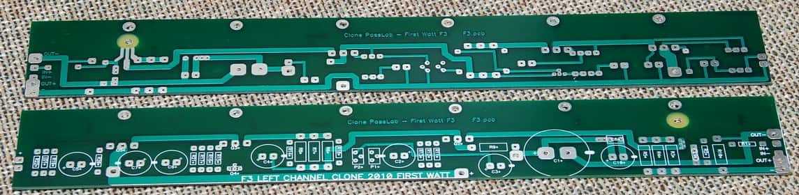

Impuls Napisano April 23, 2010 #6 Napisano April 23, 2010 Evo i ja da se umesam. Moram priznati da u prvom postu ima momenata za koje ja nisam znao do veceras. Mislio sam da je sve pocelo pre mesec, dva kad sam slao plocice na izradu. Slucajno sam, neobavezno spomenuo Ziki da saljem plocice za Gidjgu na izradu i da li bi zeleo da ima jedan par ako bi se ikad odlucio da ga sastavi. Ne znam da li je poruka brze otisla ili se vratila za Zikinim potvrdnim odgovorom. Konacni dogovori su pali za vreme moje posete Beogradu, kad nisam obisao hifi show.Plocice su bile pripremane vise od pola godine kao Gidjgina molba da se napravi F3 a da izgleda kao original. Zbog moje zauzetosti drugim poslovima sve se malo oteglo ali se doslo do dobrog rezultata. Konacana verzija plocice je bila zavrsena pocetkom marta. Nastupili su problemi sa izradom jer je u Srbiji jako tesko naci kvalitetnu izradu i da pri tom bude dvostrana sa 105 mikrona debljinom vodova i kvalitetnim lakom. Odluka je pala na Galvano Tehniku ali sa posebnim zahtevima. Prihavtili su se posla i uz male probleme u izradi doslo se do gotovog proizvoda izuzetnog kvaliteta

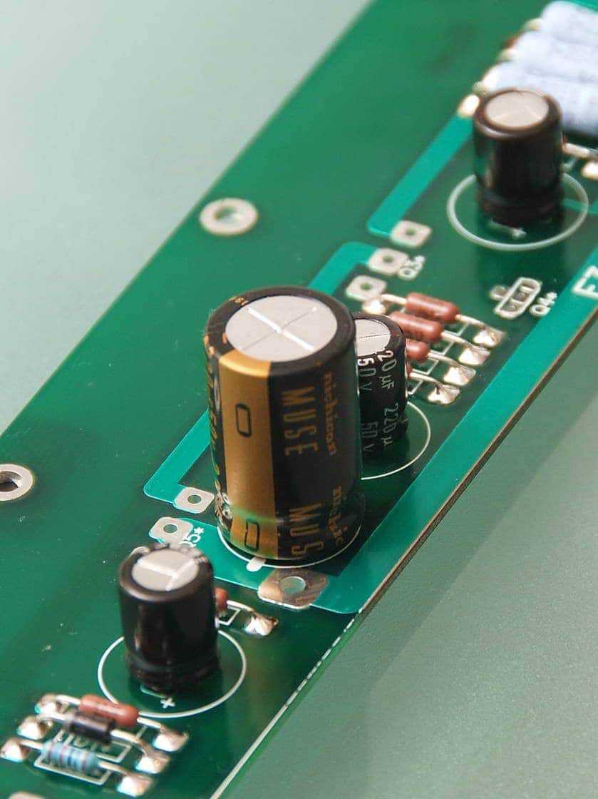

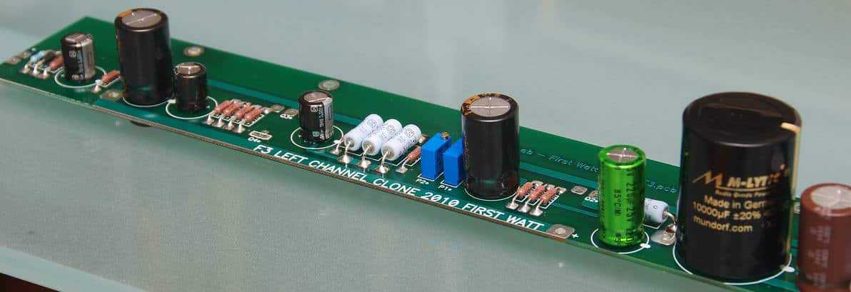

Impuls Napisano April 23, 2010 #7 Napisano April 23, 2010 Sad videh da fotografije ima ju brojeve 1/7, 2/7..., meni se najvise svidja 7 od 9. Da se ostavimo zvezdanih staza i vratimo na temu.Trafo. Imali smo srece da smo u pravom trenutku otkrili izvor trafoa za Karan Acoustics i posle par mejlova dobili trafo. Izrada je vrhunska, bruma ni malo, startovanje bez soft starta, u radu hladan kao spricer. Nemam ni jednu zamerku i vredi svaki ulozeni evro.Sto se tice ostatka delova, kondovi su moja specijalnost pa nije bilo problema sa tom stavkom. Zen Mod nam je izasao u susret i ponudio nam uparene LU1014D iz svoje zalihe, koji se inace malo teze nabavljaju. Njegove veze sa ostatkom sveta uvek dobro dodju.Lemljenje mi je bilo posebno zadovoljstvo jer je ceo projekat radjen sa ljubavlju. Svi otpori su malo odignuti od stampe, sto uvek radim kad je u pitanju dvostrana stampa, kao i kondovi.

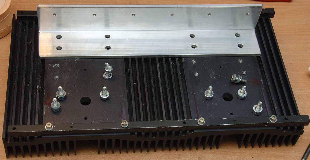

Impuls Napisano April 23, 2010 #8 Napisano April 23, 2010 Nakon toga je usledilo popunjavanje svih stampi, priprema hladnjaka i montaza plocica. Neke delove ste vec videli u temi za F3 ali da ih ponovimo

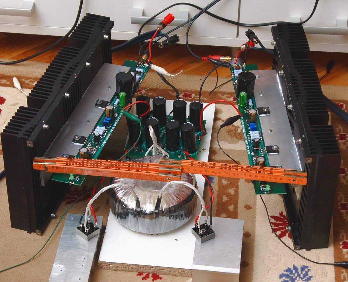

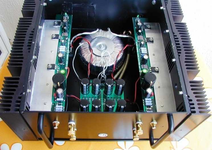

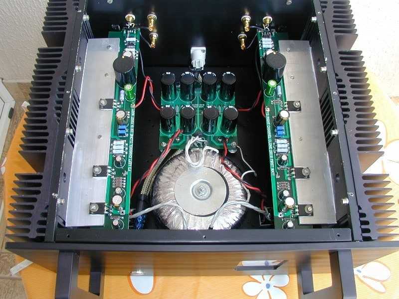

Impuls Napisano April 23, 2010 #9 Napisano April 23, 2010 Zavrsno slusanje u prisustvu DamirDj-a je obavljeno kod mene gde je metar sluzio da drzi hladnjake da se ne prevrnu na napajanje

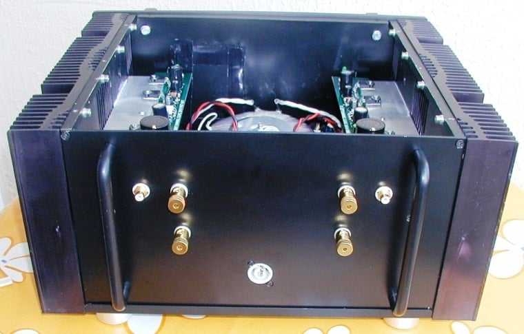

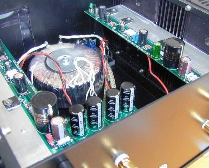

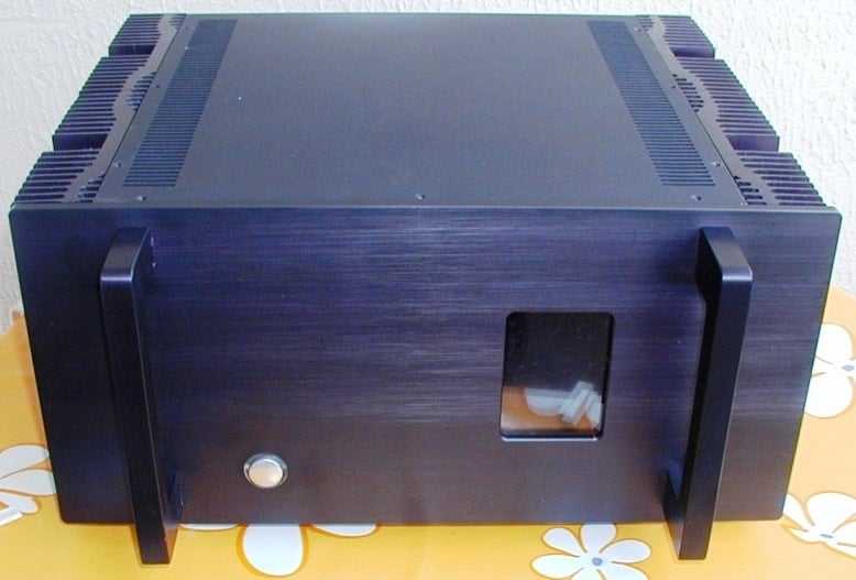

Impuls Napisano April 23, 2010 #10 Napisano April 23, 2010 I da postavimo jos par fotkica da se malo hvalimo lepotomi na kraju da se izvinimo Ziki sto smo mu iritirali zuc fotografijama iz procesa izrade.
zika Napisano April 23, 2010 #13 Napisano April 23, 2010 Najbolji je bio pile danas: Eh, da me nisi požurio (a bio sam, već na granici živaca, kada sam ga naterao da završi) skutijavanje bi potrajalo, lepo, 5 dana, polako, sa uživanjem, a ne, ovako, za dan... :friends:Jeste, poterali ste matorom jarcu penu na oči slikama izrade, i sve što sam uradio na obuzdavanju neizdrža je palo, u trenu, u vodu... Onda su prolazili dani, a ja... sve luđi... :buehehe:Al' vredelo je, svakog trena čekanja... Dva preciznjaka u paru i ludi matorac sa neizdržom, nema boljeg scenarija za film. Sada je, svima, jasno otkud moja, neuobičajena, aktivnost u off-topic thread-ovima, a, možda je neko i primetio, odgovarajući vic o biciklu u Vicevi-ma... Šta da se radi, i ja sam od krvi i mesa... Malo je matoro, al' je, i dalje, krv i meso...Nastranu šalu na stranu, o zvučnim utiscima ujutru, idem da spavam... A, ne ide mi se, 'oću da slušam...Još jednom, hvala svima koji su učestvovali u ostvarenju moje želje.
