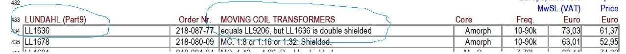

Koji transformatori su ti Slobini ? ... ako si zaboravio, imam Lundahl LL9206 trafojčiće(uzeo sam ih za Denon DL 103); možda bi ti oni čak i odgovarali(ne znam kolika je induktivnost primara - nisam merio, a na zvaničnom sajtu nema podataka o tome) .
pivo i cakulanje , uz merenje istih - dace odgovor :rofl:
........Jesi li zapisao mozda dimenzije tih trafoa sto si ugradio SuperFi-ju da imamo orijentir okom se jezgru radi?
nisam otvarao oklope ( koji su max 25mm odokativno) , tako da ti to nista ne znaci .sem toga - izbor i implementacija tih trafoa su rezultat visegodisnjeg rada i truda , pa ne mogu bas sve da otkrijem ....:):cheers:
Moji su LL1636...Ovi tvoji izgledaju zanimljivo u "C" varijanti...hmm...
ako pogledas podatke na dnu datasheeta - "possible use" - cini mi se da su previse slicni da bi bilo neke vajde :rofl:ma ....... iskopace njih Billy ! :cheers:
ako pogledas podatke na dnu datasheeta - "possible use" - cini mi se da su previse slicni da bi bilo neke vajde :rofl:ma ....... iskopace njih Billy ! :)
