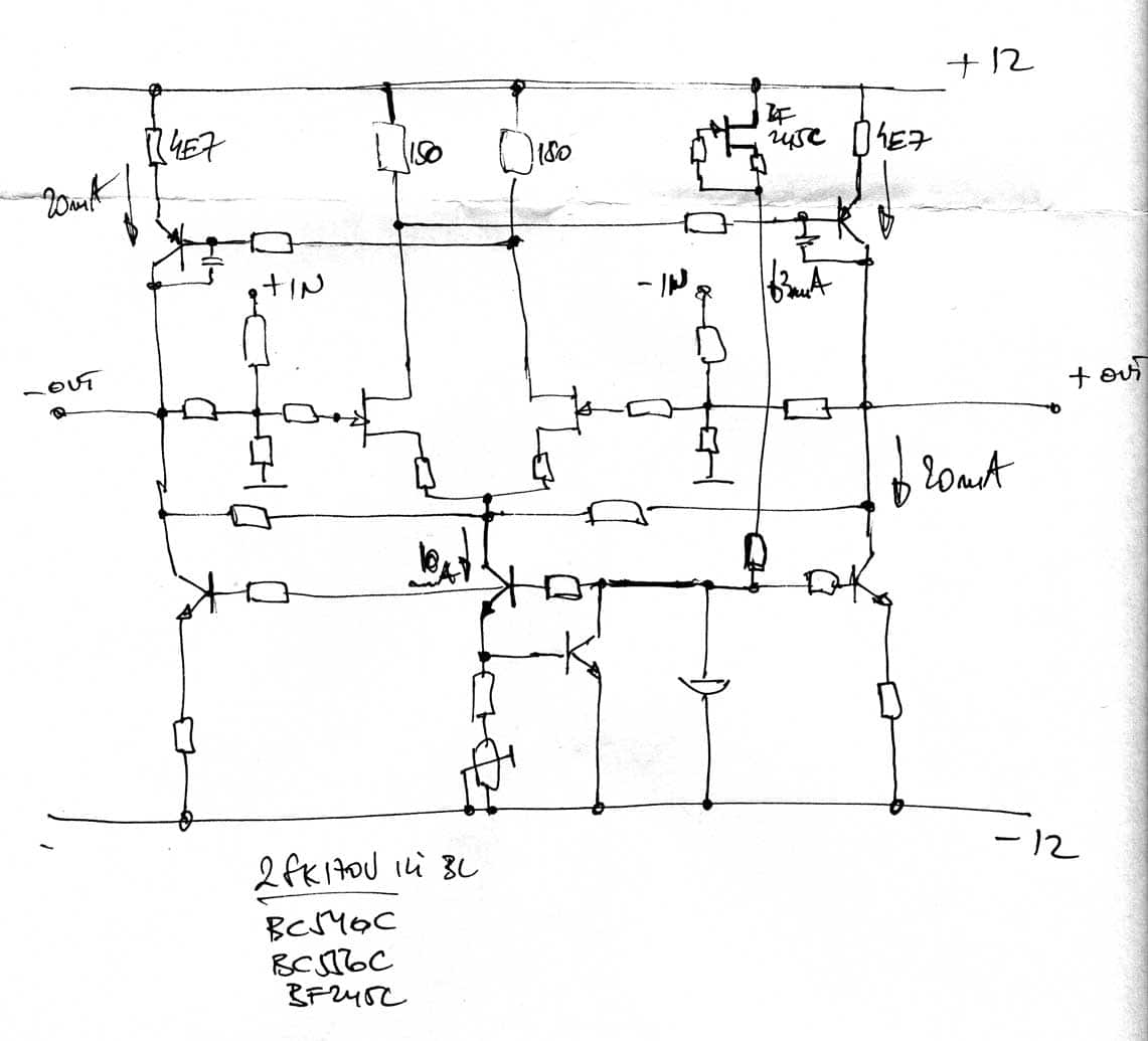

Sipi munjo - sta si se dogovorio sa Slobom oko izlaznog stepena ?
DC all the way , ili mislis da je ona tvoja varijanta OK skroz ?
ja sam mu poslao neko vece ovu schm kao pocetak za pricu ....... kroki bez napajanja i neophodnih kerefeka
moram jos da smislim gde da turim 5-6 ledovki najmanje Postavljena slika
Ja sam Slobi nacrtao ono sto bih sebi napravio a on ce da proba polako i jedno i drugo i trece - pa sta mu se svidi... :connie_nutzo:
