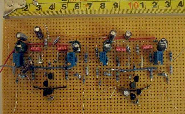

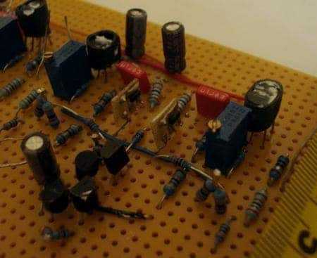

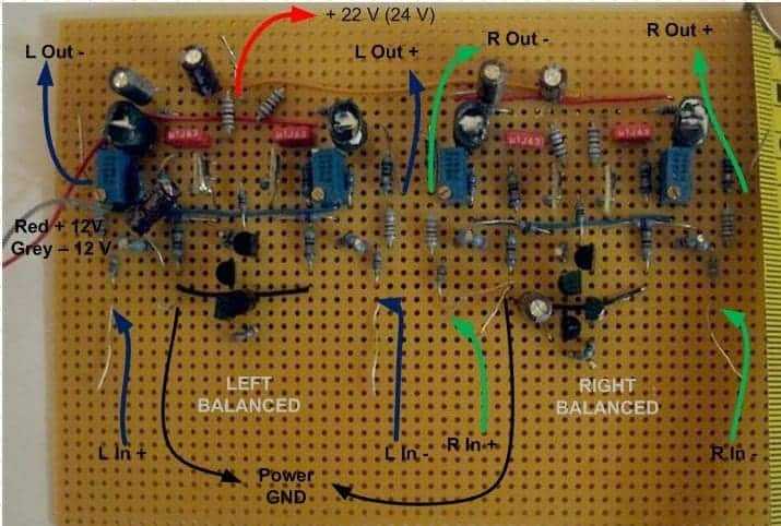

sp300b Napisano Maj 30, 2010 #209 Napisano Maj 30, 2010 A sad malo off topica Obzirom na hroničan nedostatak vremena, a sipijev predlog preampa se čini jednostavnim, uzeo sam raster PCB i polemio elemente (ovaj put pažljivo izabrane) i pripremio pločicu, koja čeka napajanje i moći će da ide u CD uskoro.... Hvala sipiju na kratkim savetima oko detalja u rano nedeljno jutro - bili su nadasve korisni. Samo ne znam da li treba da se prijavim RATEL-u. Ovo radi linearno do 2 MHz....možda budem pravio neka ometanja u radio etru

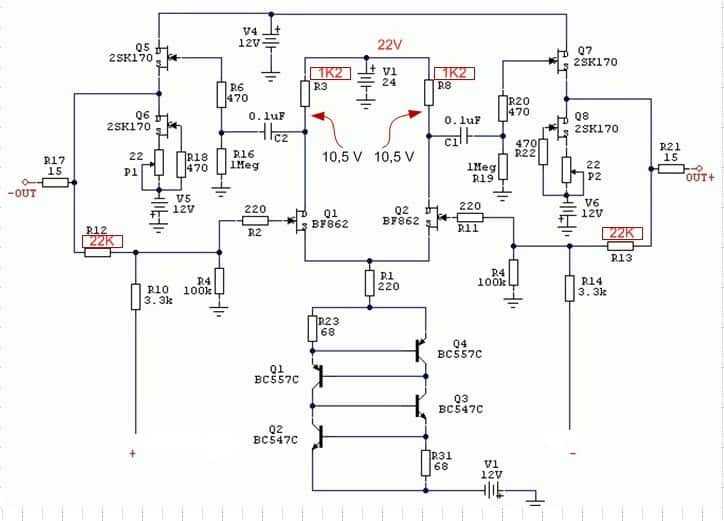

sp300b Napisano Maj 30, 2010 #212 Napisano Maj 30, 2010 Naponi na drejnovima LTP i izmenjene vrednosti otpora...
Zen Mod Napisano Maj 30, 2010 Autor #213 Napisano Maj 30, 2010 ne valja to nista - prevelik OLG , previse NFB , obrce fazu jedno 300 puta ........ i ko lampas je - trazi 3 napona dobro ti nije nacrt'o i trafo na izlazu
