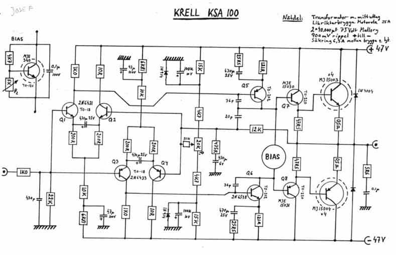

stein Napisano Decembar 19, 2010 Share #68 Napisano Decembar 19, 2010 http://www.diyaudio.com/forums/solid-state/161917-need-help-krell-ksa-100-a.html(principijelna šema, napajanje +/-47VDC)Opširnije:http://www.diyaudio.com/forums/solid-state/78129-krell-ksa-100mkii-clone.html Link to comment Podeli na ovim sajtovima More sharing options...
viktor1986 Napisano Decembar 19, 2010 Share #69 Napisano Decembar 19, 2010 http://www.diyaudio.com/forums/solid-state/161917-need-help-krell-ksa-100-a.html(principijelna šema, napajanje +/-47VDC)Opširnije:http://www.diyaudio.com/forums/solid-state/78129-krell-ksa-100mkii-clone.htmlJel to u A klasi? Pored toga nece biti ! Link to comment Podeli na ovim sajtovima More sharing options...
Zoki Napisano Decembar 19, 2010 Share #70 Napisano Decembar 19, 2010 Da li si nekada slušao F5? F5 može da istrese iz gaća većinu zvučnika. Kod mene je slučajno natrčao na mazgu od elektrostatika, ali nije da nije mogao da ih pošteno potera. Meni je samo to zasmetalo što sam umeo da ga uteram u klipping pre nego mi uši prokrvare. Subwoofere (8 dinamičkih drivera po kanalu) je s druge strane, izvrtao naopako. Uzmeš i sklopiš Krell KSA100, i nema da nema. Ako se dobro sećam, 100W na 8, 200W na 4 i 400W na 2 oma...Ako tvrdiš sve ovo napisano za F5, odmah ga sklapam!Samo da dodam k-ke F5; Output power stereo 8 ohms 25 watts @ 1% THD, 1KHzNe podmeći u ovu priču o Krell-u.Pogledaj njegov VDC koji si postavio u šemi. Link to comment Podeli na ovim sajtovima More sharing options...
stein Napisano Decembar 19, 2010 Share #71 Napisano Decembar 19, 2010 Ako tvrdiš sve ovo napisano za F5, odmah ga sklapam!Samo da dodam k-ke F5; Output power stereo 8 ohms 25 watts @ 1% THD, 1KHzNe podmeći u ovu priču o Krell-u.Pogledaj njegov VDC koji si postavio u šemi.Ima dosta kolega sa foruma koji imaju F5 na forumu (kopije, klonove, replike, kako god) pa neka se svi ili bar neki od njih izjasne i daju svoj sud o tome za čega je njihov F5 sposoban, nemoj mene držati za reč. Što se Krella tiče, ja sam dao principijelnu šemu za KSA-100, a ti si stavio sliku od KST-100. Drugo pojačalo. Evo ti linka do manuala na Krell sajtu:http://www.krellonline.com/manuals.htmlKada skineš manual za KSA 50, videćeš u pdf fajlu da je deklarisana snaga 50W na 8, 100W na 4, 200W na 2 i 400W na 1 Ohma! Manual za KSA-S seriju, uključuje pregled za KSA-100, KSA-200 i KSA-300 gde se šablon ponavlja, snaga je deklarisana na opterećenju od 8, 4, 2 i 1 oma, i udvostručava se, nominalna snaga je u nazivu modela, što znači da pri 4 ohma, ima svaki duplo, na 2 četvorostruko, a na 1 Ohm, daje osmostruku snagu od nominalne. Ne bi Krell bio to što jeste da su lažirali podatke. E sad, što se tiče muzikalnosti, to je već sasvim individualna stvar, ali Krell je samo jedan, i legenda još za života Pass to radi drugačije, a za razliku od Krella koji čuva svoje tehničko tehnološke detalje za sebe, Nelson podržava i podpomaže samograditelje i zato, između ostalog, ima toliko mnogo repliciranih Passovih uradaka u svetu.Ako se vezuješ za napon napajanja, pa još i za A klasu, onda ti je Krell logični sled. Ako ti je napon napajanja bio samo orijentir, onda imaš bolje šanse i manje problema ako kreneš put gradnje nekog od Passovih pojačala.Sa +/-50V može da se sagradi i Quad 405, ali pojačalo takvo kakvo je u originalu ne može da se stavi u istu kotaricu sa bilo kojim poštenim pojačalom u A klasi. Ja sam za sebe odabrao Quada 405 u modifikovanoj verziji samo zbog sposobnosti da se izbori sa ovim mojim jogunastim roletnama... Link to comment Podeli na ovim sajtovima More sharing options...

Zoki Napisano Februar 8, 2011 Share #77 Napisano Februar 8, 2011 U potrazi za stepen sa bipolarcima ,natrčah na ovu šemicu. T1 - BC337T2 - BC327T3 - TIP42T4 - TIP41T5 - 2N3773Šta kažu doktori za silicijum. Link to comment Podeli na ovim sajtovima More sharing options...
Zen Mod Napisano Februar 8, 2011 Share #78 Napisano Februar 8, 2011 ipak je ono iz posta http://www.diyaudio.rs/topic/1609-%d1%88%d1%82%d0%b0-%d0%b4%d0%b0-%d0%bf%d1%80%d0%b0%d0%b2%d0%b8%d0%bc/page__view__findpost__p__60643 malo i slicno a malo i boljeizaberes napon napajanja i ne manje od dva para izlaznih i da vidis muzike Link to comment Podeli na ovim sajtovima More sharing options...
Sipi Napisano Februar 8, 2011 Share #79 Napisano Februar 8, 2011 ,,,,natrčah na ovu šemicu. ...Znaci, tuga - kvazikomplementarni izlaz duboko u B klasi, ocajan VAS, sve zajedno nije vredno truda.... Link to comment Podeli na ovim sajtovima More sharing options...
