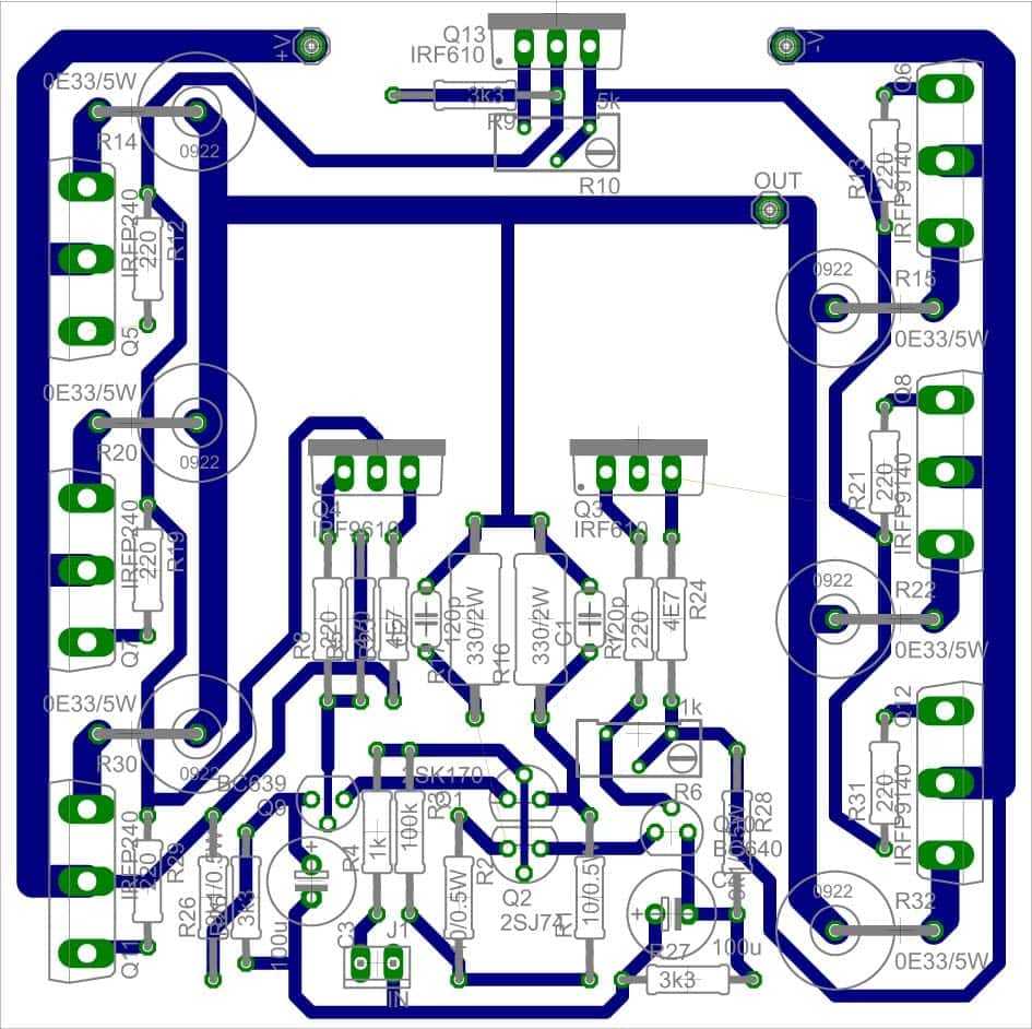

Ево још једне брзинке, наравно незавршене. Оставио сам место за хладњак и пар веза нисам решио, али сам смањио плочу на 8 х 8 цм. Највише ме мучи Q13, далеко је од излазних транзистора, а и овако ми боде очи. Не знам ни где да ставим излаз за звучник. Ако неко има паметан предлог, нека се не стиди да каже.
Aко су на истом хладњаку, а сигурно ће бити Тр.13 радиће посао на том месту!Шта фали тој тачки за излаз?Одo сад дa се стидим  :).дискО_Сту

Od sorsa tranzistora do izlaza za zvucnike svi tranzistori moraju imati isti otpor, u prevodu istu duzinu vodova. Po sadasnjoj semi gornji desni tranzistor ce najvise da se greje i da crkne. Signal povratne sprege se vodi sa tacke gde je izlaz za zvucnike. Evo prve dve greske.
Od sorsa tranzistora do izlaza za zvucnike svi tranzistori moraju imati isti otpor, u prevodu istu duzinu vodova. .......
To je toliko nemoguce da ne znam odakle ti kao ideja uopste? Od sorsa MOSFETa do izlaza nalazi se pored voda na stampi i otpornik u sorcu (0R33). Koliko precizno je moguce upariti te otpore? Na nivou mikrooma? Uvek ce razlike u otpornostima sors otpornika biti za dva reda velicine vece od otpornosti dobrog stampanog voda. A da ne pricamo koliko ce se razlikovati struja kroz MOSFETove zbog razlike u k-kama. Zato sors otpori i postoje...
Po sadasnjoj semi gornji desni tranzistor ce najvise da se greje i da crkne. ...
Opet proizvoljnosti... 'Ajde molim te objasni scenario po kome ce Q6 najvise da se greje i to do te mere da samo on crkne (a da nije u pitanju MOSFET koji dramaticno odstupa od datasheet-a) ?

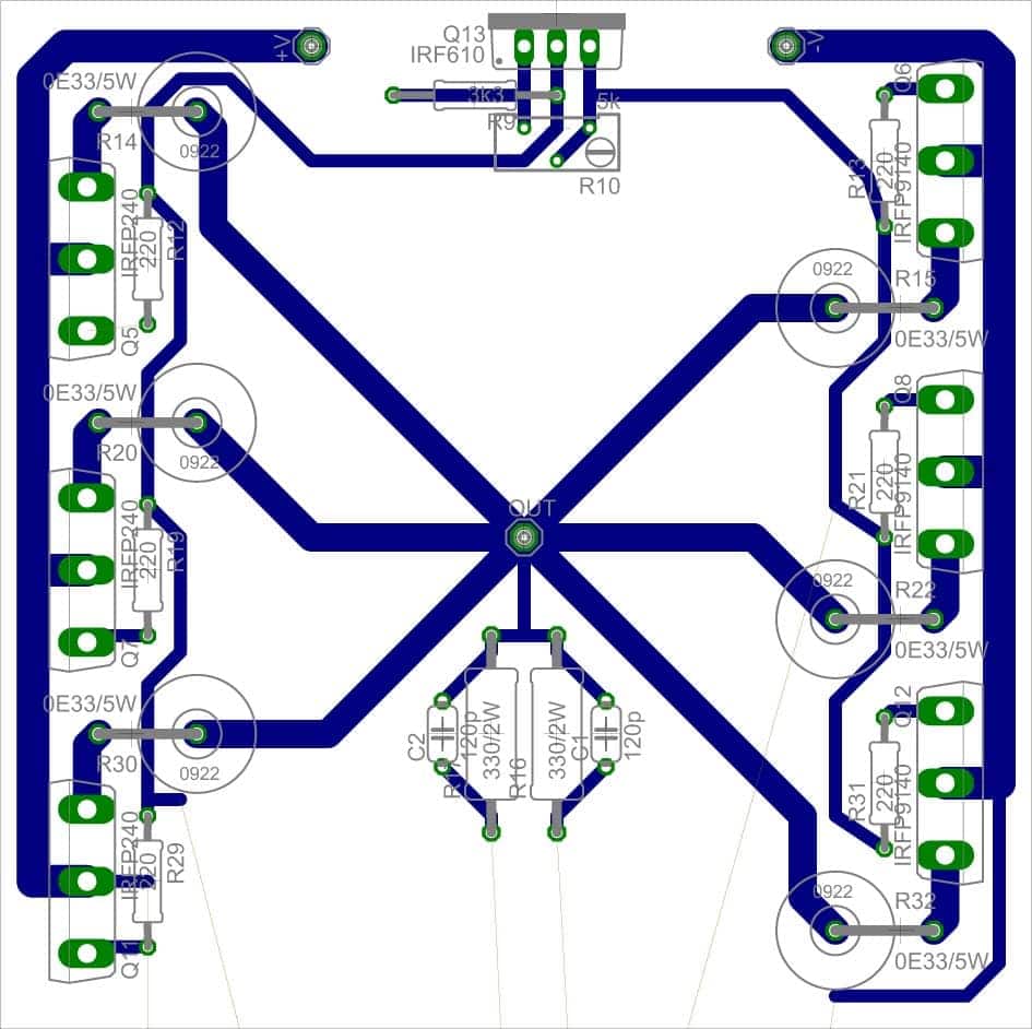

mogu navesto ko to ispostuje u svim proizvodima. JA. Kada se radi o mojoj konstrukciji.Nisam nadrndan od jutros nego zadnjih 75 dana jer sam zavrsio 3 ogromna posla a niko nista nije platio a drzava je nemilosrdna. Sem toga za jedan posao koji sam razvijao 6 meseci i razvio do kraja sam ispaljen bez dinara sa mnogo ulozenih para u razvoj.Sipi kad napravis industrijskih uredjaja koliko ja i uveris se u sve mane vasih resenja drukcije ces pricati.
Da tako, u jednom koraku je sredjeno. Padove od izlaznih tranzistora obavezno povecaj. Ako ce pojacalo raditi u diskoteci sa ventilatorom obavezno proseci stampu izmedju nogica tranzistora. U prazan prostor iznad izlaza planiraj dva konda sa blokom radi popravljanja karakteristika napajanja. Ukoliko bude trebao snuber, zobel ili nesto slicno moze isto da upadne u taj deo
Hoces da kazes da ti uparujes sors otpornike na nivou mikrooma? :)

Impulse, kada ti vidis elektronskih uredjaja koliko sam ja napravio i uveris se u proizvoljnost toga sto pises drukcije ces pricati.
ja sam samo video gomilu crknutih tudjih uredjaja i gomilu mojih koji rade vec 15 godina bez prestanka i bez kvara. Ja cu Dobrivoju pomoci na moj nacin. Ako mislite da nije ispravan vi mu izlozite svoj a covek nek odabere sta hoce. I uparivao sam sors otpornike za moja pojacala. Cak i za F5 ona tri paralelna otpora sam uparivao na oba kanala (4 x 3komada). Sta ces, svaka bena ima svoje veselje. ja u mom uzivam
...Cak i za F5 ona tri paralelna otpora sam uparivao na oba kanala (4 x 3komada)
To nisu balast/sors otpornici, vec petlja povratne sprege - sasvim drugi par pantalona...
