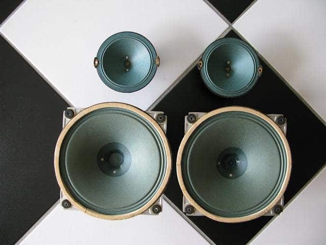

Zivota - daj slike tvojih Saba
evo, odma :
post-7-12692104633_thumb.jpgpost-7-126921052721_thumb.jpgpost-7-126921054438_thumb.jpg

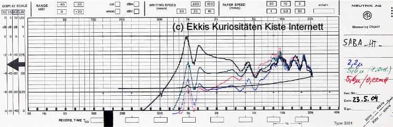

doduše slike su sa neta, al' nema veze pošto i moji izgledaju k'o da su juče izašli iz vabrike ... a 'vako su se pokazli na merenjima :
sreca pa to bolje svira nego sto deluje sa grafova .... da i ne zalazimo u metodologiju :cheers:
da ... i obavezno bi trebalo dampirati korpu, jer mi se čini da voli da "peva"

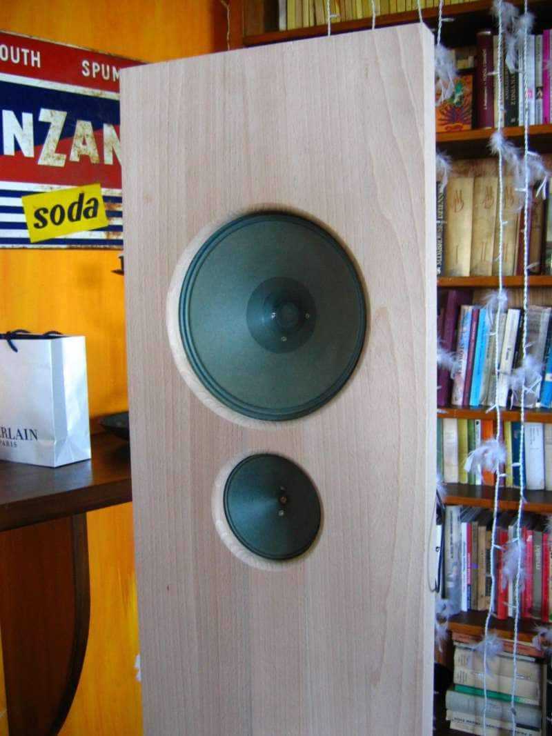

... a kad se završe Postavljena slika , biće to 'vako nekako :
naravno uz dodatak dve(a možda čak i jedne) Alfe od 15", na svaku "dasku"

:cheers: znam da niste deca zato sam i napisao....skoro da ne mogu da poveruje da su to merenja saba..ova testera gore posle 1K se verujte mi uopste ne cuje shodno dijagramuca sta vise prostor i jedan deo visokih postoji a to je deo oko 4.5 - 6KHzza koji znam iz iskustva sa drugim driverima?.ali zato centralni deo spektra 100-1Kjako dobar....visokotonac takodje ostavlja mnogo bolji dojam nego sto bi se sa SPL dijagramamoglo zakluciti...
