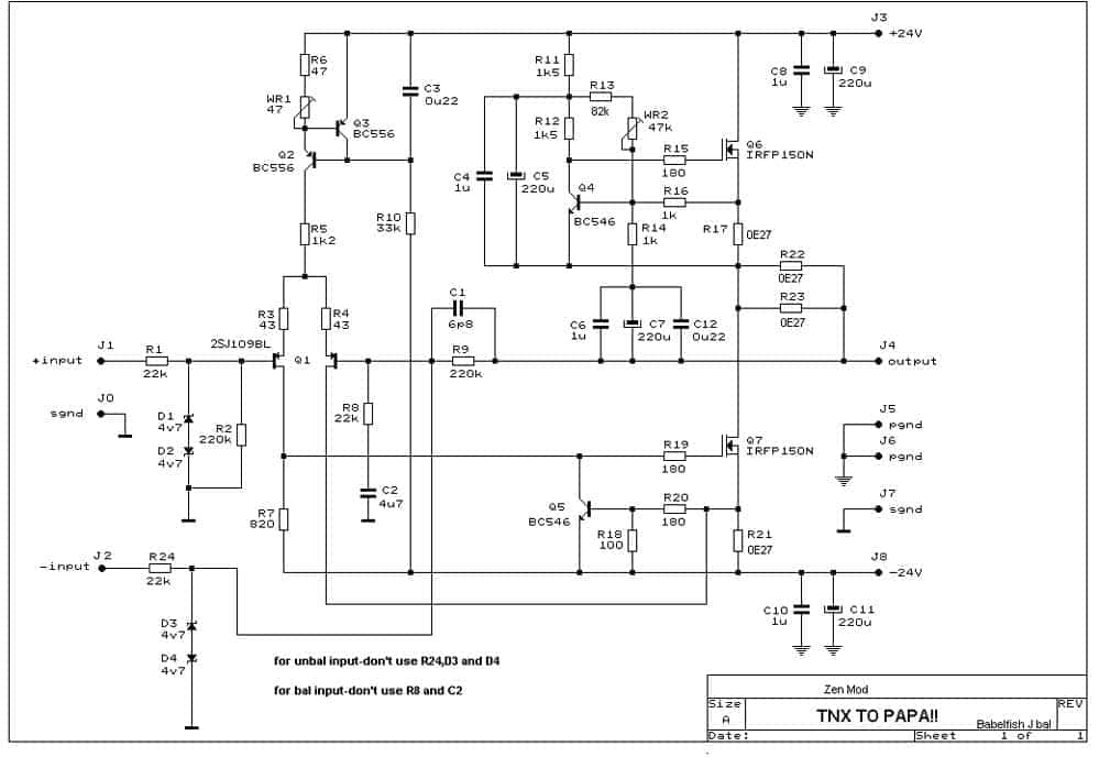

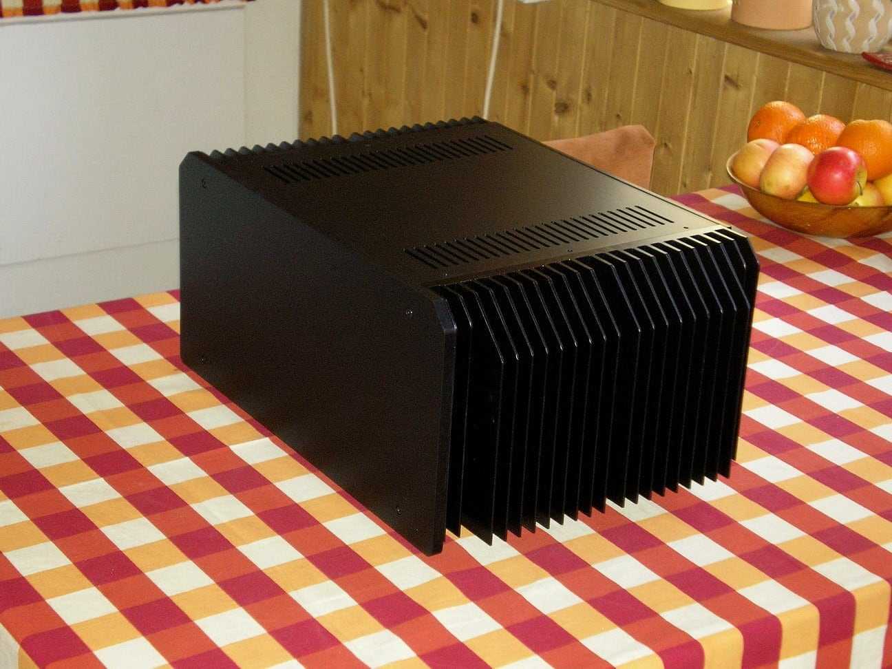

davor Napisano Jun 1, 2009 #1 Napisano Jun 1, 2009 Ako Zen i Leo ugrabe malo slobodnog vremena-mozemo predstaviti drustvu na forumu faze izgradnje jednog Babelfisha. Pozdrav! UBACIO SEMU ZM

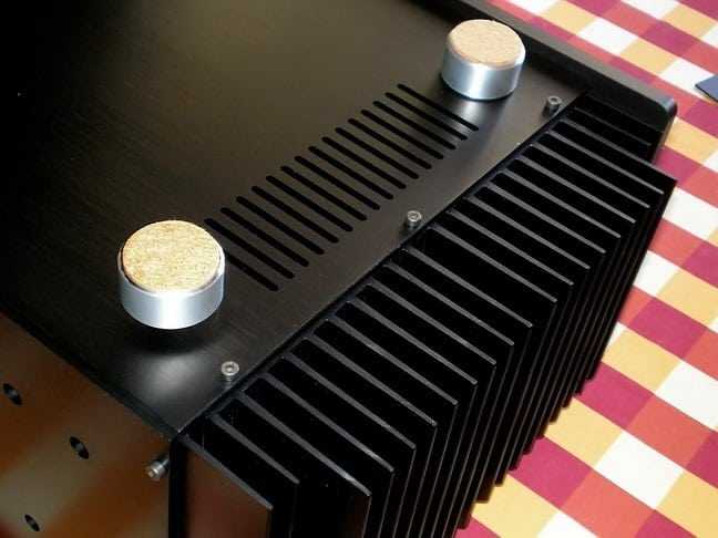

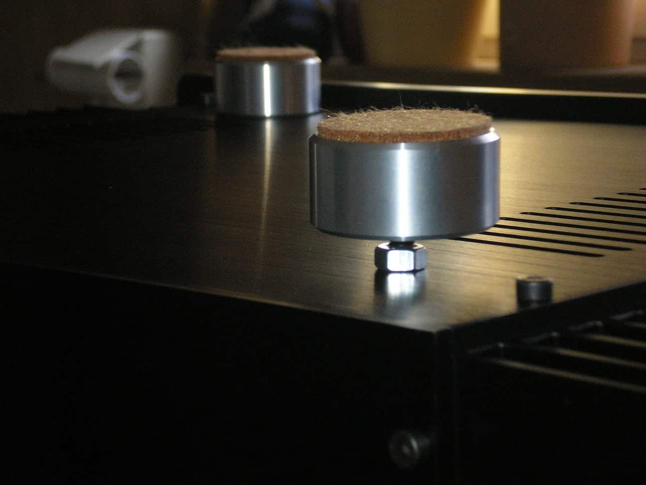

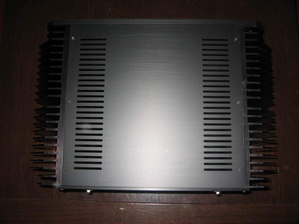

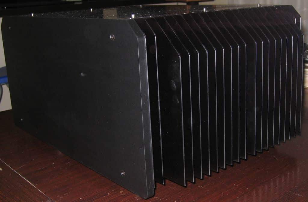

davor Napisano Jun 1, 2009 Autor #2 Napisano Jun 1, 2009 Evo odmah par slicica za pocetak.Ocekujemo nastavak... dejanco32 je reagovao/la na ovo 1

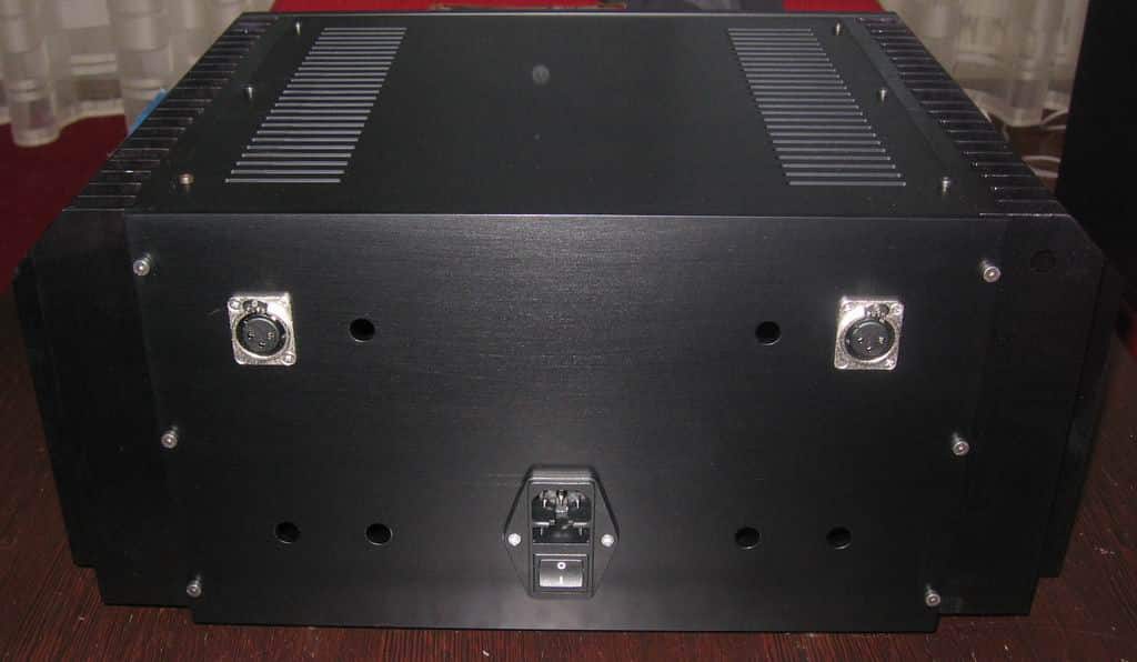

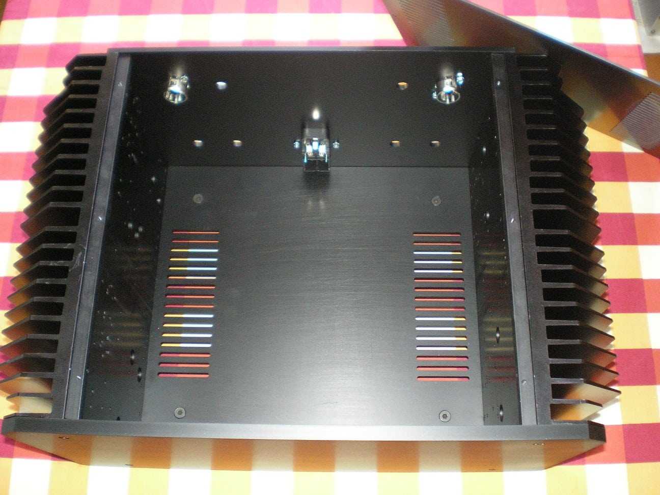

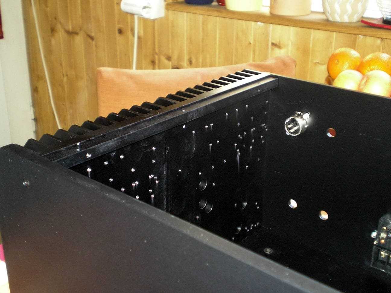

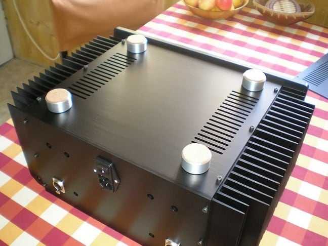

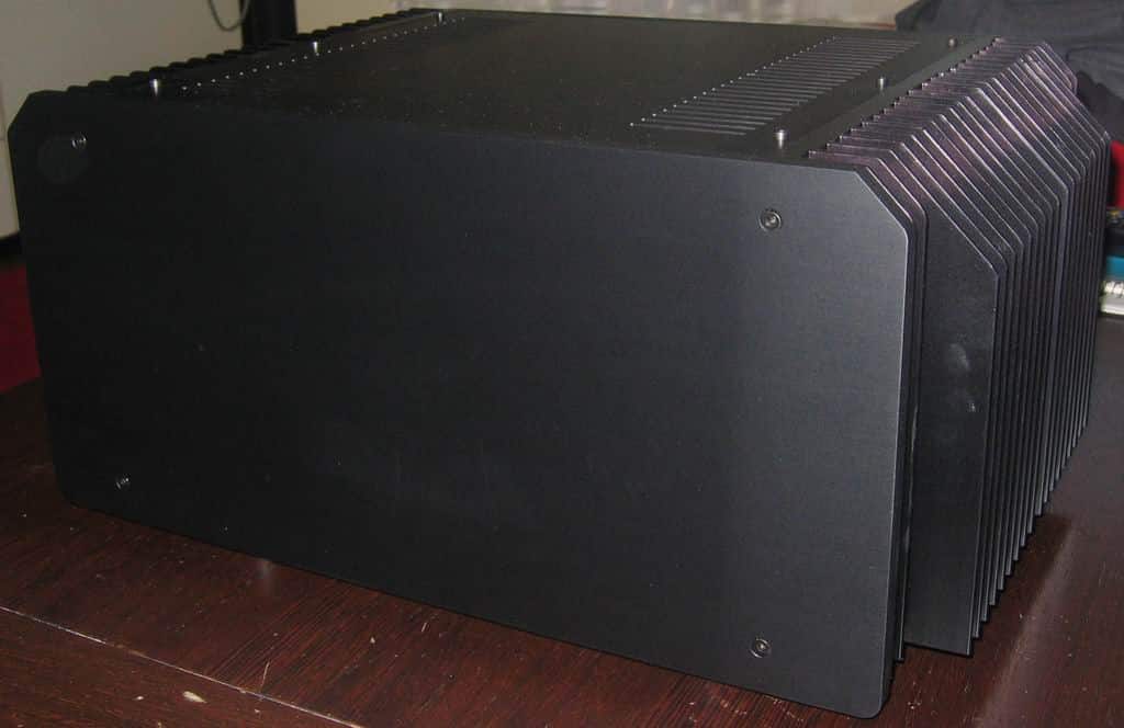

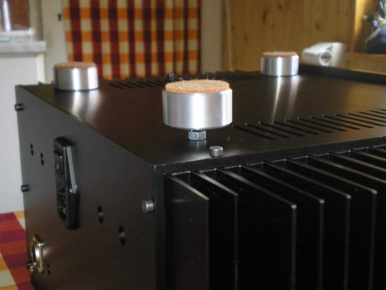

Leonardo Napisano Jun 1, 2009 #3 Napisano Jun 1, 2009 Pozdrav DavoruИ свим осталим колегама које ово заинтересује a i sire.Pridodaću nekoliko fotosa ovog kućista za Babelfish amp, iz faze montiranja zavrsene kutije.Moram priznati da je ovo gabaritno a i tezinski najveća kod mene vidjena kutija.Hladnjaci su posebno impozantni a da bi u ovom slučaju bili upotrebljeni trebalo ih je doraditi na glodalici. Naime imali su jedno rebro koje je smetalo, po sredini povrsine na koju je trebala biti postavljena el. pločica sa tranzistorima, pa je uklonjeno.Koliko sam dobio informaciju od Davora, to je u stvari bio jedan hladnjak koji je presečen na dva komada, pre nego sto sam ga ja video.Hladnjaci su u donjem delu povezani aluminijumskom pločom debljine 5mm, velikom dodirnom povrsinom, tako da i donja povrsina dodatno odvodi toplotu.U gornjem delu na svakom hladnjaku su montirane Al kvadratne sipke 10 x 10 mm, za hladnjak spojene M3 zavrtnjima sa IMBUS glavom upustenom u sipke.Prednja podploča i zadnja ploča su takodje 5mm.Prednja ploča veličine 210 x 428 , takodje Aluminijum 10mm debljine.Nogice prečnika 40mm visoke 20mm, sa umetnutim filcanim podloskama i mogu da se podesavaju odvijanjem do potpunog naleganja kutije.Spoljne mere kutije su konačno - sirina 428 x dubina 320 x visina 320.I naravno da dopunim sa nekoliko fotosa, već prilično lepe fotose koje je postavio Davor.pozdrav

Impuls Napisano Jun 1, 2009 #6 Napisano Jun 1, 2009 Leonardo, cini mi se da je greska u visini kutije.
Ја sam sam Napisano Jun 1, 2009 #7 Napisano Jun 1, 2009 Evo odmah par slicica za pocetak.Ocekujemo nastavak...А што не напишеш чија је била идеја за кутију!стоН_Колд

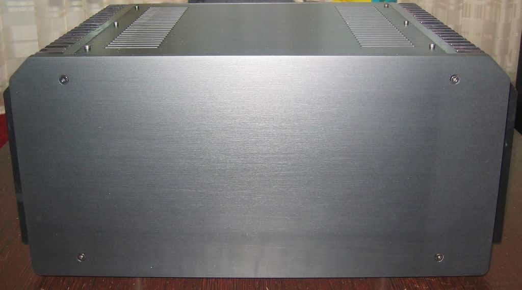

Leonardo Napisano Jun 1, 2009 #8 Napisano Jun 1, 2009 Leonardo, cini mi se da je greska u visini kutije.Impulse Hvala za sugestiju, pogrešno sam napisao visinu kutije 320mm. Trebalo je 230mm.Korisna visina unutar kućišta je 200mm.pozdrav
davor Napisano Jun 2, 2009 Autor #9 Napisano Jun 2, 2009 А што не напишеш чија је била идеја за кутију!стоН_КолдИдеја by "Steve Austin" оф цоурсе!

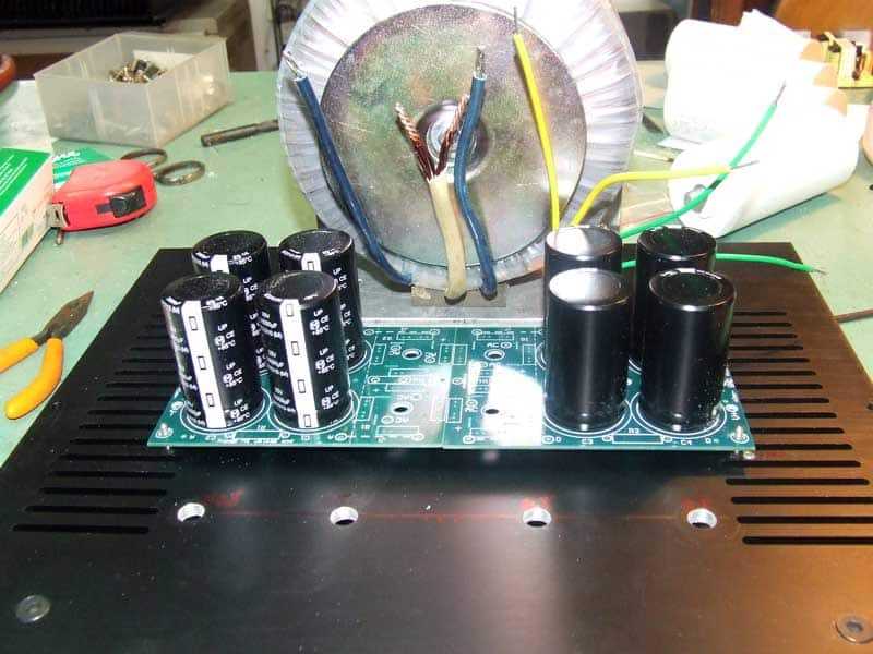

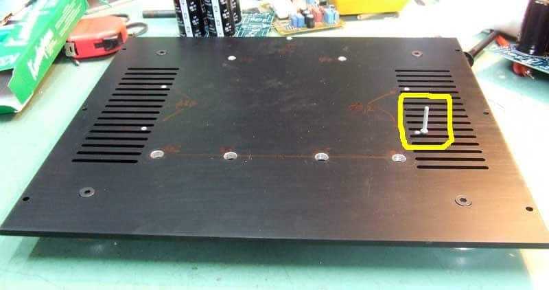

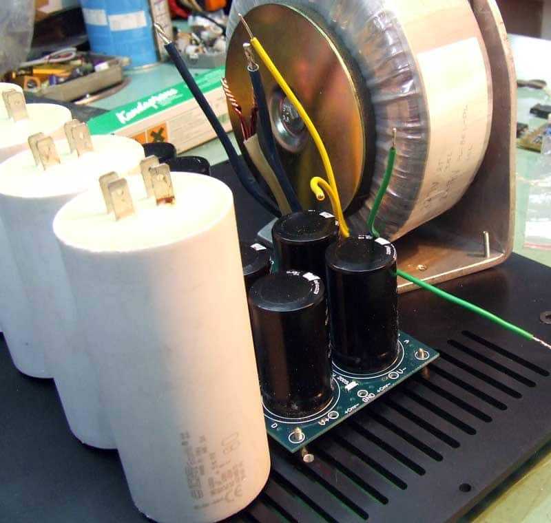

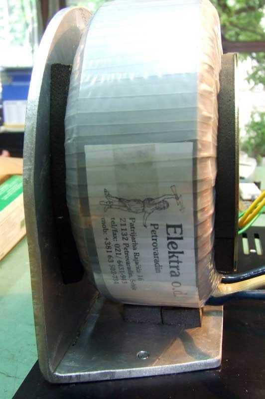

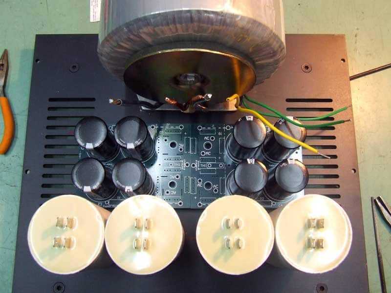

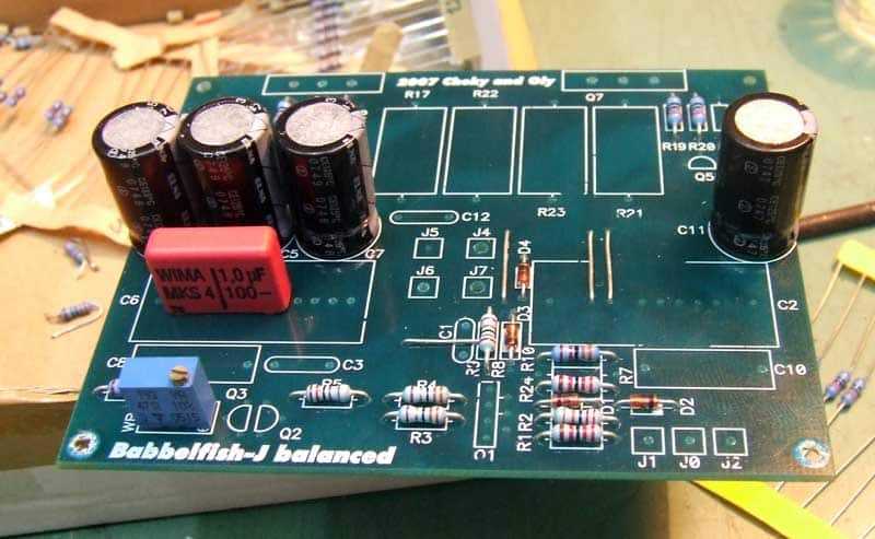

Zen Mod Napisano Jun 3, 2009 #10 Napisano Jun 3, 2009 ajd da bacim nekoliko slikica od pre nekoliko dana ....ovih dana se nazalost ne radi koliko bi trebalo u radionici ........ vrazji racunari pojedose sve vreme ;na stranu radionica - ubice me zence sto me nema kuci , a visnje moraju da se beru ..... elem , plan je da se Babel zavrsi najkasnije za weekend .... ostatak slika kad zavrsim , mrzi me da ih sad smanjujem i postujem

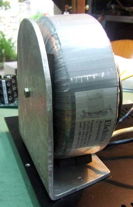

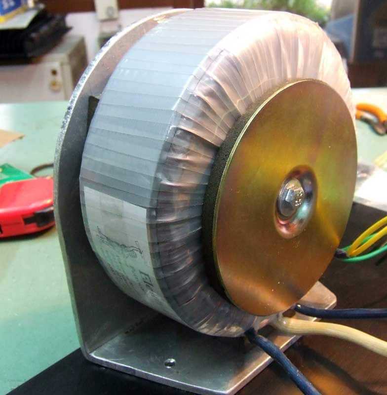

Zen Mod Napisano Jun 4, 2009 #20 Napisano Jun 4, 2009 Ovo resenje za trafo mi se bas svidja.... ama nista ne bi stalo da nisam tako montirao trafo .......a tolika kutija ...... kriva je moda trpanja motor kondova u pojacala ....
davor Napisano Jun 4, 2009 Autor #21 Napisano Jun 4, 2009 ama nista ne bi stalo da nisam tako montirao trafo .......a tolika kutija ...... kriva je moda trpanja motor kondova u pojacala .... Ma opusteno...stvarno je super ispalo! Nego,ako ti treba pomoc u vezi branja visanja-tu sam.Kad ne znam da lemim bar znam da berem
Zen Mod Napisano Jun 4, 2009 #22 Napisano Jun 4, 2009 Ma opusteno...stvarno je super ispalo! Nego,ako ti treba pomoc u vezi branja visanja-tu sam.Kad ne znam da lemim bar znam da berem hehe , tek ce da vidis ......a sto se tice visanja - sreca kisa pada , ni danas nisam kuci ......
