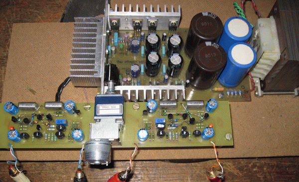

Sipida se nije obrukala ali ovakva ne bi ostala u sistemu kod drugara.Ovaj pre amp je bolji u visokim, ima više detalja ali basu fali nešto. Ima ga, ide i dovoljno duboko ali kao da je "tanji" no što bi se to očekivalo na određenim mestima u test materijalu. Možda je sve to stvar navike. Problem je prezentacija pozornice, ono što treba da bude napred - suviše je napred i obrnuto, instrumenti koji sviraju iza previše su iza. Ima se utisak da ta pozornica nije "kompaktna".Za razliku od mog ortaka, ja bih se dvoumio još malo šta bi ostalo u sistemu.Treba imati u vidu da je Kaneda svirala gonjena Shunty-em a iza Sipide je stajao Shiny. Nisam hteo da menjama napajanja jer nastavljam sa izmenama koje je Sipi predložio.U celoj priči jedino BV-u nije imalo šta da se zameri. Sa ovim novim lampama svira zaista besprekorno i tu nije bilo podeljenih stavova. Jedno je problem što ortak ne želi lampe u sistemu ma kako one dobro svirale.

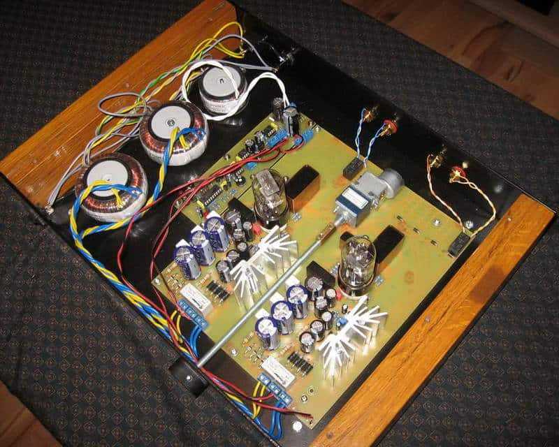

Evo slike
Ovo je privremena kutija za pre amp samo za transport.

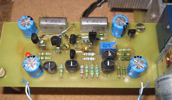

Da se vratimo na ljubljeni nam SS, cevna tehnika neki drugi put...Večeras sam uradio poslednju izmenu koju je Sipi predložio, umesto EF na izlazu Sipide je sada SE sklop.Posle nekih dva sata slušanja u radionici rekao bih da mirnije svira od prethodne verzije.Verovatno sutra sledi uporedni test u "A" sistemu.Prepravka izvedena P2P na licu mesta.post-65-126972980131_thumb.gif
Ništa.Najavljena proba se odlaže do daljnjeg, imam problem sa poslednjom verzijom pre ampa.Ne mogu da rešim DC offset.Interesantno da kad osciluje na VF-u onda može da se podeso offset na +/-10mV, kad ugušim oscilovanje nema šanse da ga oborim ispod 250mV.Udavio sam Sipia na PM, dobio sam svu pomoć koja je moguća u prepisci ali problem i dalje nije rešen.Još nisam odustao od svega ovog.
