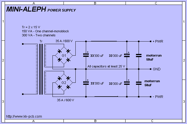

A jel moze neka shemica za napajanje ?Da ne gledam u pasulj dok sastavljam :cheers: Ja imam ovu shemu od Alepha:post-1-1243876957_thumb.gifGde nabavljate one metalne grecove (mislim ovde u Beogradu) ?Mislim konkretno na ovo:post-1-1243876611_thumb.jpg
grecovi u RK , mada najbolje da uradis sa brzim diodama ;sp300B moz' da ti kaze koje je on koristio za Babel -da ja sad ne izvlacim iz mmozga ;sto se tice seme za napajanje - genericka sema - po grani 2x33mF kondovi .ne pitaj za semu nego kukaj i zakukavaj ima li ko viska jedniu plocicu za PSU iz GB

Ima u Silkenu (Balkanska 35, cena oko 60-70 dinara/komad): BYV79 - Ultra brza dioda 200V, 12A, 35nSJa ih trpam svuda, nemaju manu...

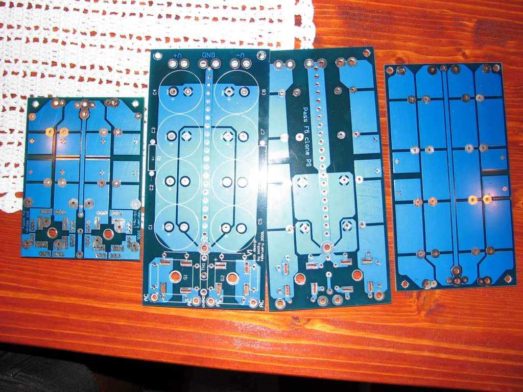

Ostalo kod mene iz grupnjaka, levo sa 4 konda i dva greca, 2 komada, dve dvostrane sa po 8 kondova i dva greca i cela gomila sa po 8 kondova ali bez montaznog prostora za grecove, tako da moze da se strpa dva puta po 4 komada i posebno grecovi od brzih dioda... Kako god hoćes... Ako hoćes...post-13-1243882019_thumb.jpg
