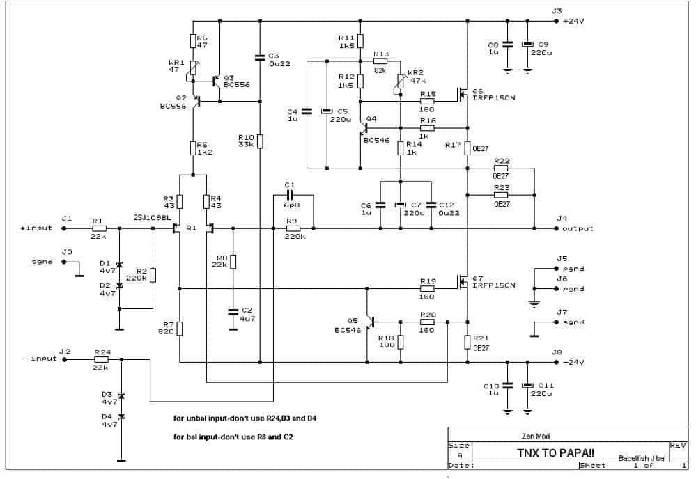

Zen Mod Napisano Maj 27, 2009 Share #25 Napisano Maj 27, 2009 scenario izgleda ovako :napon napajanja oko +/-18Vdcmirna struja 1A14W/8E8W/4E4W/2Epeak snage 15W/7Edisipacija ~36W po kanaluukupna potrosnja ~80W , sto znaci predvidjeni trafo sa faktorom 2 Link to comment Podeli na ovim sajtovima More sharing options...
Mikorist Napisano Maj 27, 2009 Autor Share #26 Napisano Maj 27, 2009 scenario izgleda ovako :napon napajanja oko +/-18Vdcmirna struja 1A14W/8E8W/4E4W/2Epeak snage 15W/7Edisipacija ~36W po kanaluukupna potrosnja ~80W , sto znaci predvidjeni trafo sa faktorom 2 Moze malo pojasnjenje ???Jel ovo moj scenario ??? Link to comment Podeli na ovim sajtovima More sharing options...
Zen Mod Napisano Maj 27, 2009 Share #27 Napisano Maj 27, 2009 ....Jel ovo moj scenario ??? jeste Link to comment Podeli na ovim sajtovima More sharing options...
Mikorist Napisano Maj 27, 2009 Autor Share #28 Napisano Maj 27, 2009 jeste U stvari sta mi sklapamo Mini A ili Babelfish J Link to comment Podeli na ovim sajtovima More sharing options...
Zen Mod Napisano Maj 27, 2009 Share #29 Napisano Maj 27, 2009 U stvari sta mi sklapamo Mini A ili Babelfish J 'bem ti Whamstera ..... to ti objasnjavam 7-mi put .......ajd pusticu sad nekog drugog , da vidim da li ces zapamtiti .... Link to comment Podeli na ovim sajtovima More sharing options...
Mikorist Napisano Maj 27, 2009 Autor Share #30 Napisano Maj 27, 2009 'bem ti Whamstera ..... to ti objasnjavam 7-mi put .......ajd pusticu sad nekog drugog , da vidim da li ces zapamtiti .... Lako je da se sprdate samnom kad sam amater u ovome No da znam da sve ovo sastavim i polemim znam samo recite sta Gledah pa ima : Aleph J - Aleph Mini - Babelfish J - jbg. sve mi je slicno po shemamaa i razlicito.... Link to comment Podeli na ovim sajtovima More sharing options...
Mikorist Napisano Maj 27, 2009 Autor Share #31 Napisano Maj 27, 2009 Nema da brines, ako sam uspeo da u tu kutiju strpam torus od 300va i 6 elektrolita, staće i to tvoje.Dva greca srafi Link to comment Podeli na ovim sajtovima More sharing options...
Mikorist Napisano Maj 27, 2009 Autor Share #32 Napisano Maj 27, 2009 ZM donira Webhamsteru par pcbs + ulazne Jfete za Babelfish J , a od ostatka price zavisi da li ce biti Mini .usput ce popakujem sto imam od sice delova na lageru ....... a mozda se nadje i nesto krupnejse ...tek sad videh nesto... 'bem ti ,Pravim Babelfish J Jedino me buni sta od onih delova iz Mini moguda iskoristim Link to comment Podeli na ovim sajtovima More sharing options...
davor Napisano Maj 27, 2009 Share #33 Napisano Maj 27, 2009 ...tek sad videh nesto... 'bem ti ,Pravim Babelfish J Jedino me buni sta od onih delova iz Mini mogu da iskoristim EDITOVAN ATTACHMENTZM Link to comment Podeli na ovim sajtovima More sharing options...
Zen Mod Napisano Maj 27, 2009 Share #34 Napisano Maj 27, 2009 ...tek sad videh nesto... 'bem ti ,Pravim Babelfish J Jedino me buni sta od onih delova iz Mini moguda iskoristim gledi sliku od Davora ..... pa razmisljaj Link to comment Podeli na ovim sajtovima More sharing options...
