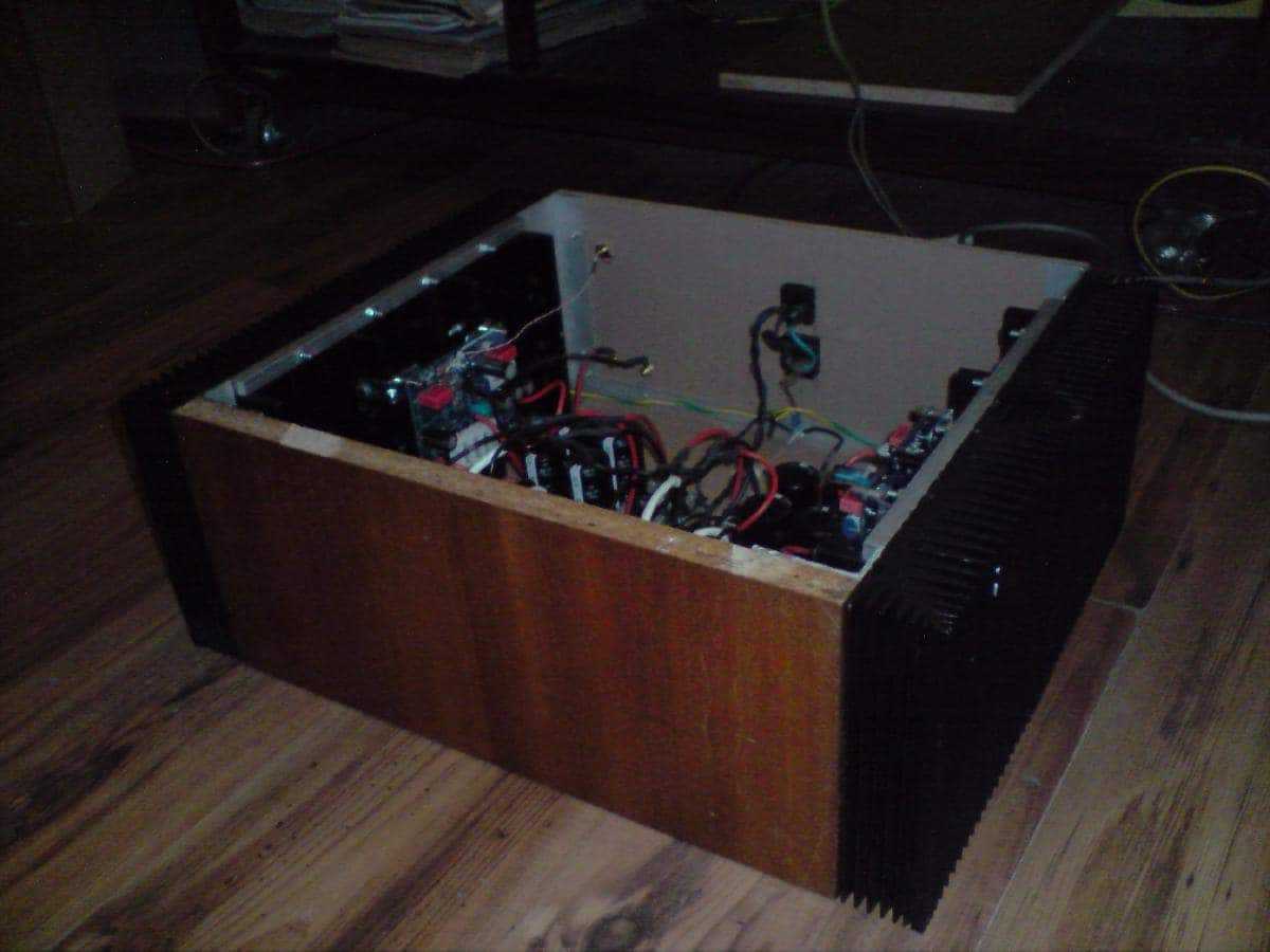

Samo da prijavim, još jedan Babel je(najzad) :) ; doduše u privremenoj varijanti na 4 Lola 'ladnjka (za svaki tranzistor po jedan )... više detalja biće kasnije, ako bude zainteresovanih .Prvi utisci su ... ma šta da vam kažem, sve je već rečeno ... i sve što su kazli je istina ... Moram još samo da pohvalim majstor Jana iz Bačkog Petrovca (ESM Elektronika)od koga sam uzeo transformatore ... ma ni z nema od zujanja :) Odo sad malo da uživam; čekaju me slatke muke pri izboru zvučnika koje ću da uposlim : chakijini OB, horne sa Monacorom/Fostex-om, Saba Greencone, FR ovali sa alnico magnetima(kupljeni kao Grundig, al su isti kao oni iz Toske 5) , Iskre FR(trenutno opravdano odsutne) ... sve mi se čini, biće ovo jedna duga topla zima :character13:
pupupu .....sram te bilo ....... :) necem da im kazem zasto se smejem ...... :character13:
Postuj slike! :) Drago mi je da si i ti nashao vremena da sklepash svoj primerak Babela. Al ne mogu da ne priupitam ako su mosfeti isli na 4kom "lola" :) hladnjaka, sta planirash za fishere? :character13:A majstor Jan zaista mota fine toruse...

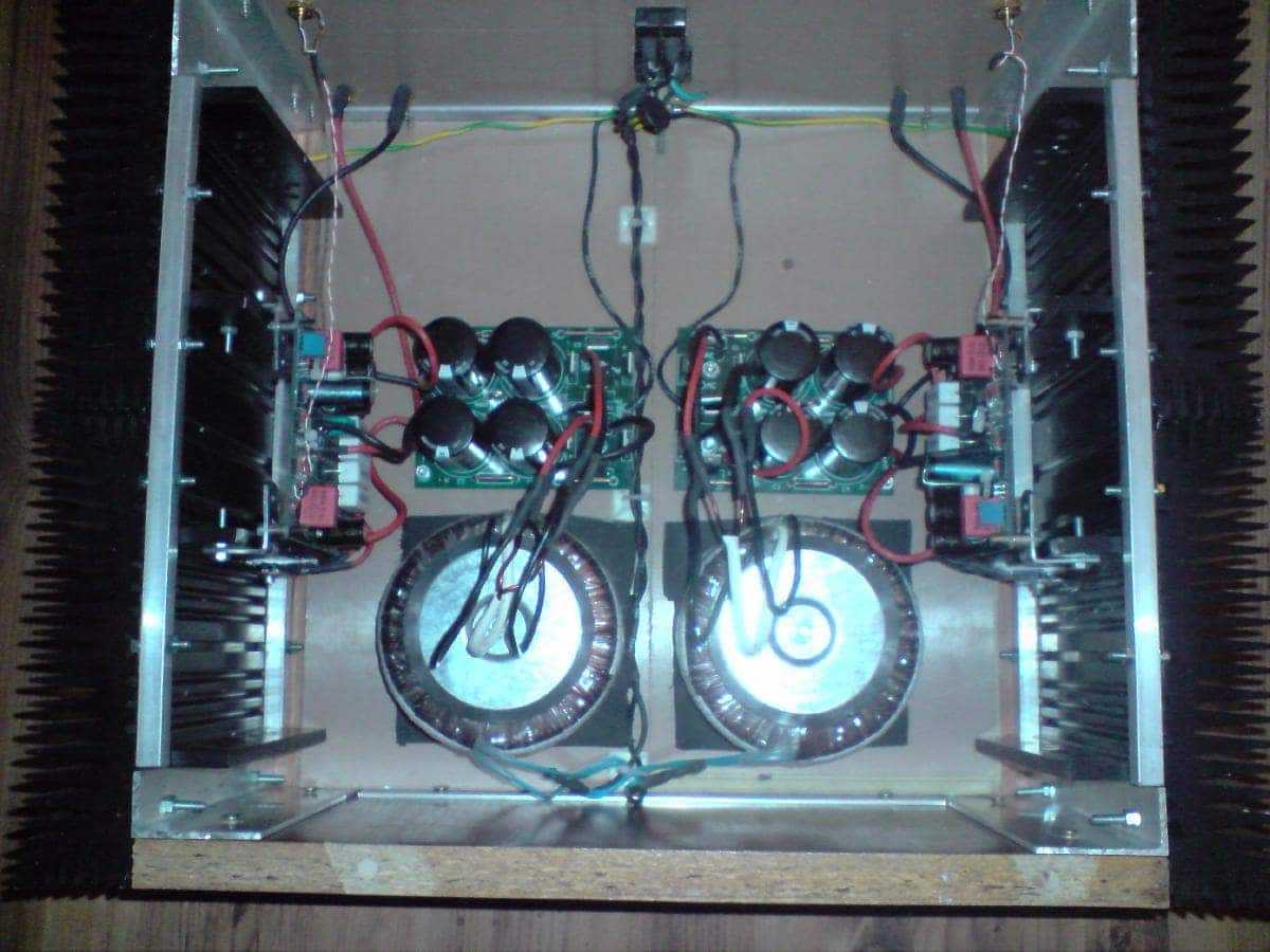

Fishere još nisam presek'o, zato ovo i jeste privremena varijanta; Lole su kupljene za F5 ... uzgred ako majstor Jan završi trafoe, mogao bi do kraja godine da se :) i jedan F5 ... na Pada 'ladnjacima . Slike će biti čim se snađem sočim da slikujem; btw, na moje iznenađenje, ni ova privremena varijanta sa prednjom stranicom od furnirane iverice(od nekog regala), sa zadnjom stranicom i dnom od laminata uopšte ne izgleda tako loše ... za gornju ploču se još nisam snaš'o, tako da je za sada "otvoreno" Inače radi se o dual mono konfiguraciji sa dva 250VA trafoa i 66mF po grani napajanja, tj 126mF po kanalu (PCB PS by Zocky; soft start izveden sa NTC otpornicima .Sa Babelom čak i Monacor SP-80X u Jericho horni zvuči iznenađujuće dobro ... nikad ga pre nisam čuo u boljem izdanju ... šta će tek biti kad uposlim ostalo društvance :character13:

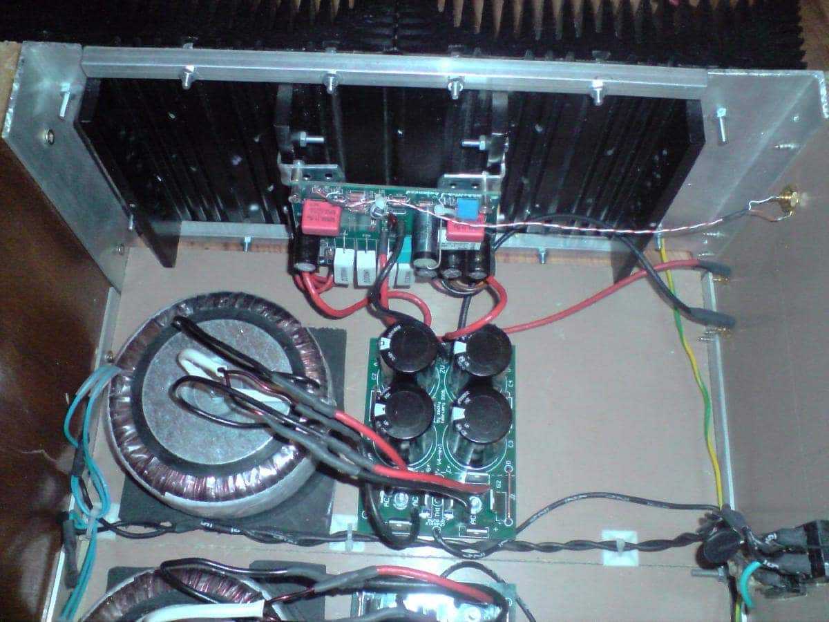

Evo konačno malo slika; nisu baš neke, al' može sasvim lepo da se vidi kako je urađeno pojačalo(ponavljam, ovo je privremena varijanta)
... otpornici su Vishay-Dale CMF-55, elektroliti na ploči su Elna Silmic, mali plavi su Vishay MKP1837 (0.1uF), beli je Aerovox MPP (1uF), uspravni je Ero FOL I(0.22uF), a crveni su , naravno, WIMA (1uF).
U napajanju su Panasonic elkovi iz GB, a pločica je by Zocky, takođe nabavljena u GB.
'ladnjaci su Lola 18(širina)x17(visina) cm, kablovi su NAUK905(napajanje i izlaz) i 30awg pun presek, posrebrena Cu žica sa teflonskom izolacijom (od RCA konektora do PCB); za konektore ne mogu ništa da kažem, osim da su kupljeni u Sprintelu i ITC-u.
Eto, to bi ukratko bilo to ... biće više detalja kad se malo slegnu utisci i isprobaju i ostali zvučnici. Prvi utisci su više nego povoljni, iako za izvor koristim nemodifikovane Philips CD630 i CD930 .
