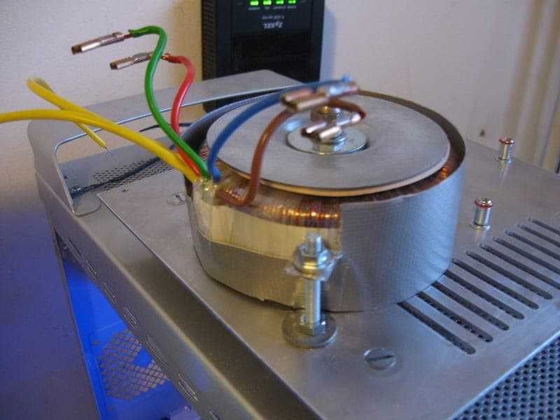

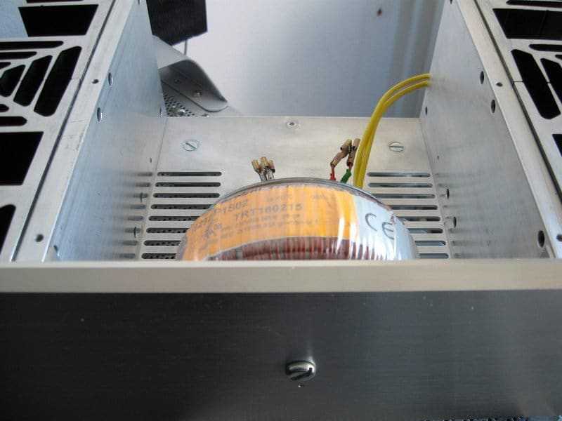

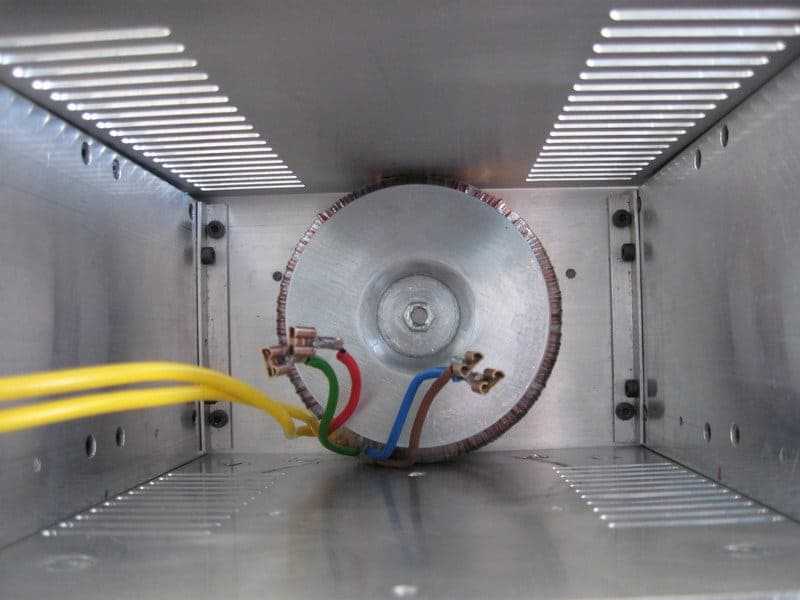

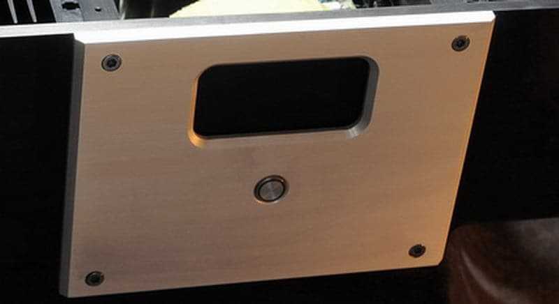

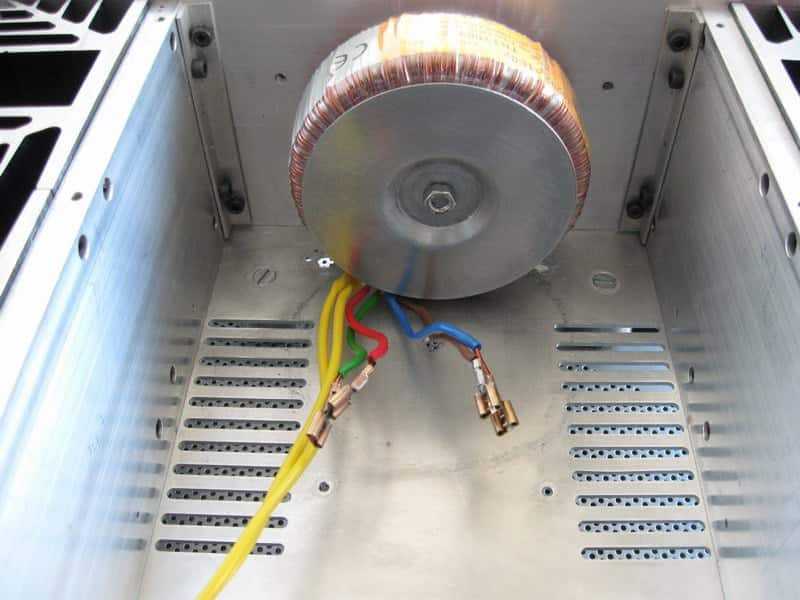

Mikorist Napisano Jun 14, 2009 Autor #211 Napisano Jun 14, 2009 Da se ja zahvalim lepo onima koji mi ne poslase plocice Ali ozbiljno-ne bi dosao na josh jednu ideju...hvala lepo Ova je orginalna... Promer mog torusa je 100mm (tamo gde ne izlaze kablovi) a razmak izmedju gornje i donje ploce isto toliko... Izbusih ja rupu u prednjoj ploci i dobih ovo: Knap se zatvaraju ploce stim sto je donja sad busna kao sir a napred strci sraf.... Jel opasno da torus dodiruje gornju i donju plocu???? Mislim mogu da zalepim izolaciju ili da stavim izolacionu farbu za vucne motore na ta mesta....??? Ovako dobijam po dubini 140mm sto je dovoljno i za veliku plocicu - zar ne ????? Samo dokupim cetr elektorlita , 8 MBR1660 shotki + veliku plocicu za PSU od A5 .. Pitanje za metaloglodace i vrsne limare moze li da se napravi (ponude na PP) josh jedna nad-ploca koja ce da prekriva sraf + da ima mesto za neko osvetljenje ???? Slicno ko odavde: http://www.diyaudio.rs/index.php?s=&sh...post&p=3401 U mom slucaju bi dimenzije bile 190 x108,5 x 10 Ne znam ko je merio kad je sekao ali je 108,5 U stvari gornji deo je pod uglom inace bi bilo 111... Moglo bi da se na tempira da srafovi koji drze prednju plocu drze i nad-plocu trebaju samo duzi srafovi a i ne mora moze i od napred... P.S. (moze neko da mi klonira i novu donju plocu??) ...uffffffffffff
pile Napisano Jun 14, 2009 #212 Napisano Jun 14, 2009 Izbusih ja rupu u prednjoj ploci i dobih ovo: Crni miko, sta uradi Imamo telefone, mailove. Te dve rupe za grecove su slepi navoji.Ploca je debela 10mm i ima dovoljno mesa za 7-8 mm navoja, nisi morao da je busis. Odlicno je sto moze da se podigne trafo vertikalno, dobija

pile Napisano Jun 14, 2009 #214 Napisano Jun 14, 2009 Ma mogao sam (imam cak i ureznice) nego sam zamisljao drugo dok sam busio:A i da sam stavio iznutra navoj ostala bi ona mala rupica koja ne sluzi nicem....Do duse i sad mogu da napravim da bude ravna ploca sa drugim srafomi da stavim plocicu nakojoj pise - Babelfish...Ma moze sve, Leo je tvoj covek. Nisi ni svestan sta sve moze CNC glodalica.Jedino sto polako ali sigurno klizi
