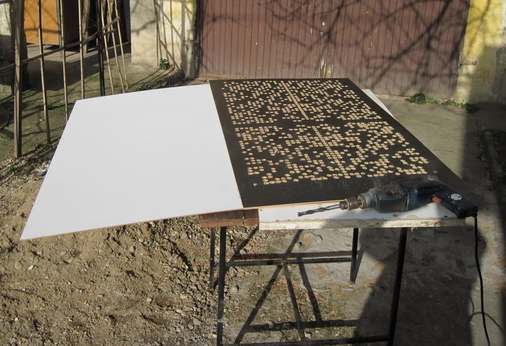

Moji ce da budu od 5mm debelog plywooda, nesto kao na slikama:

Imam malo srece pa cu posuditi "kalup" sto znaci jedan vec izbuseni panel pa cu njega koristiti. <_<
Debljina stvarno nije vazna, mnogi koji su probali savjetuju cak i 3mm zbog lakseg busenja. Sa 5mm, mogu da stavim 6-8 ploca jednu na drugu sa malim razmakom izmedju njih i da sve busim u jednom cugu.
Vazno je da tvrda povrsina reflektuje a rupice "propustaju", najbolje je jos saviti panele tako da su kao dio cilindra. Plywood mislim koristiti zato sto su mi savjetovali da se ne "rasipa" pri busenju.
Posle se stavi ram koji drzi "spuzvu" iste velicine a sa prednje strane mislim da odstampam sliku na kanvasu i da je zategnem, tako da izgleda kao slika/e na zidu.

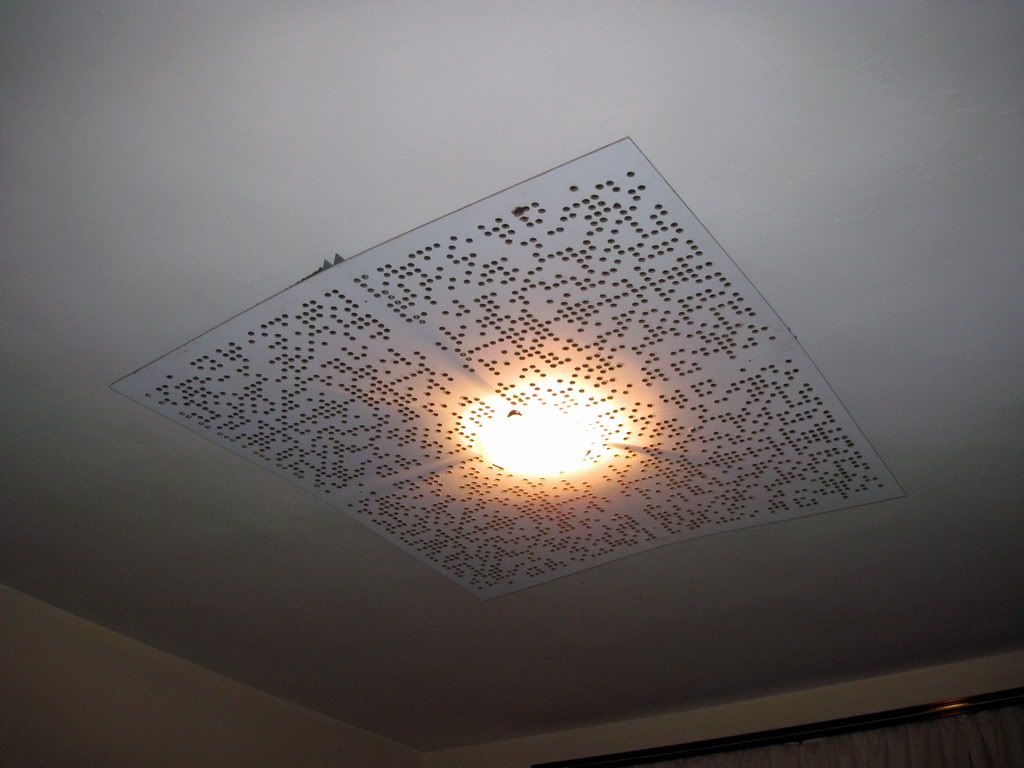

Evo, ovako je tip napravio luster sa BAD panelom:
Postavljena slika
Postavljena slika
Vise ovdje

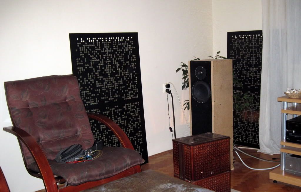

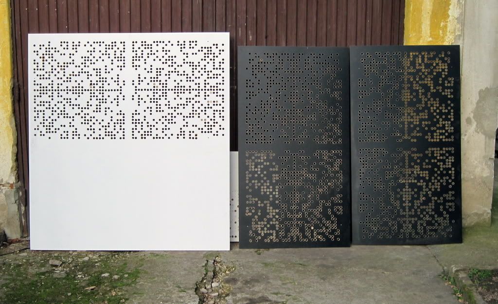

Nekoliko dana sa B.A.D. panelima u sobi... vrlo sam zadovoljan postignutim rezultatom.
Paneli još nisu završeni, treba da rešim okvire ali i ovako samo prislonjeni na zidove (nasumično)u dobroj meri su popravili akustiku slušaonice. Ovog vikenda je bila "audio subota", testirane su neke nove sprave koje su doneli Nešić i Zare i mogu reći da nikad pre sistem nije bolje zvuča (nešto od uređaja je bilo prisutno i ranije u više navrata). Dakle paneli odlično rade svoj posao.

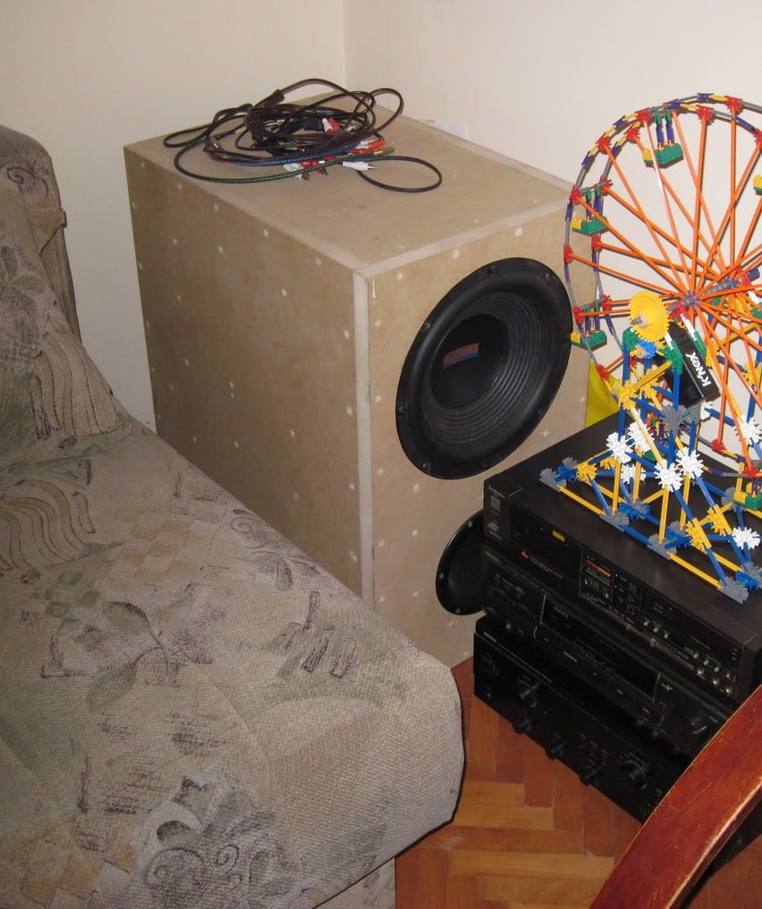

Ima povremeno problema u basu i to je delom zbog mojih nedovršenih zvučnika ali i zbog sobe tako da ću verovatno i neke bas trapove da pravim.
Evo malo slika panela
Postavljena slika
Postavljena slika
Postavljena slika
Postavljena slika

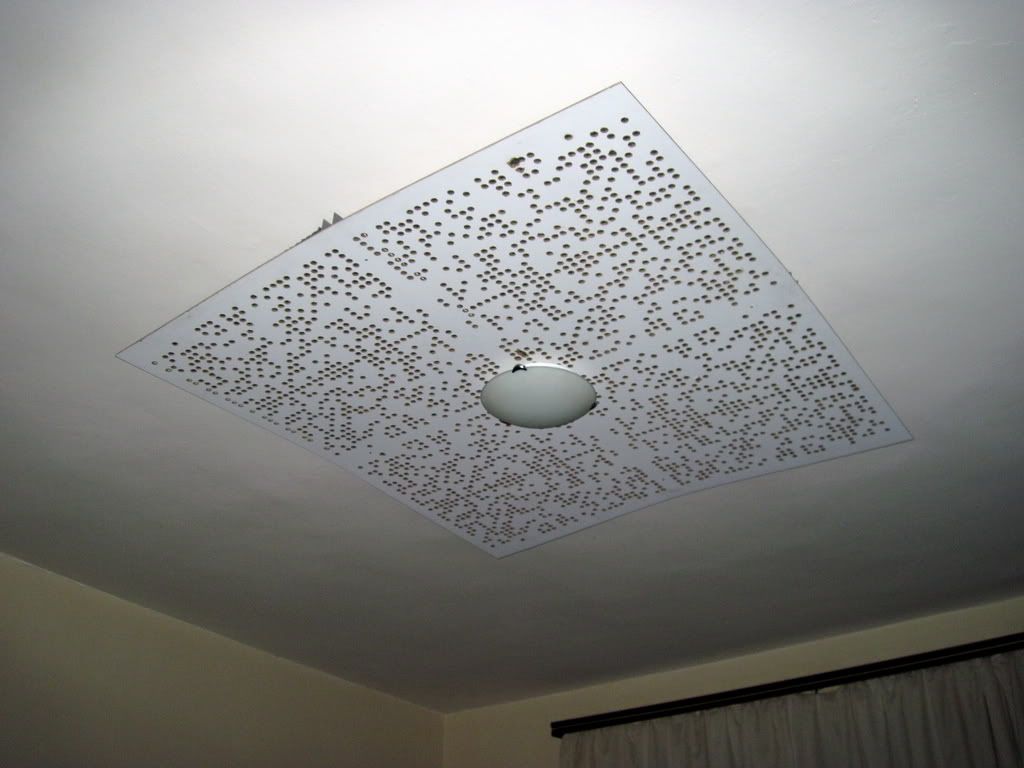

Prostorija je 4.65m x 3.7m a visina zidova 2.6m. Ubacio sam pet panela po zidovima i jedan dvostruko veći na plafonu.
Manji panel je 123cm X 68cm, "plafonjera" je 131 x 123cm. Matrica koja je data u onom Excel dokumentu je duplirana odnosno četvorostruka na plafonu.

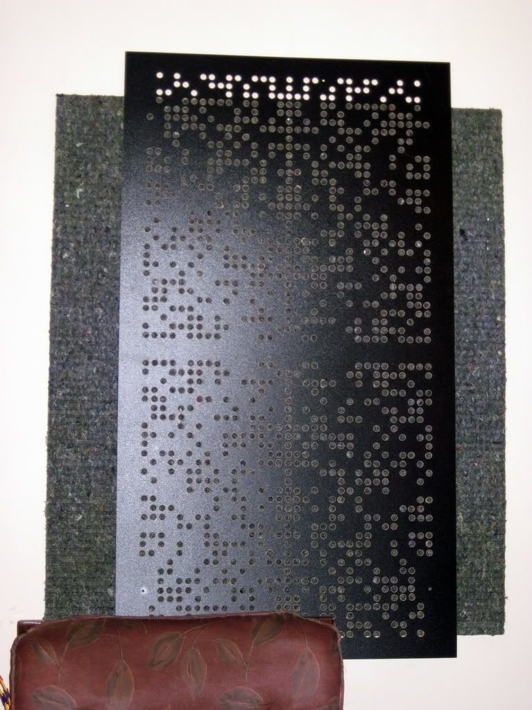

Radio sam sa 6mm razmakom ivica rupa (18mm od centra do centra), bušeno 12mm burgijom za drvo, materijal je mediapan debljine 3mm. Mogu reći da se relativno lako buši u ovom materijalu, u cugu sam "prolazio" kroz 4 sloja a moglo je verovatno i svih 5 da se naniže.
Ispalo je da su unutrašnje ploče perfektno izbušene dok je prva malo lošija a na zadnjoj je dolazilo do mestimičnog odvaljivanja materijala. To se dešavalo gde ploče nisu lepo nalegle na iverici koja mi je služila kao podloga.

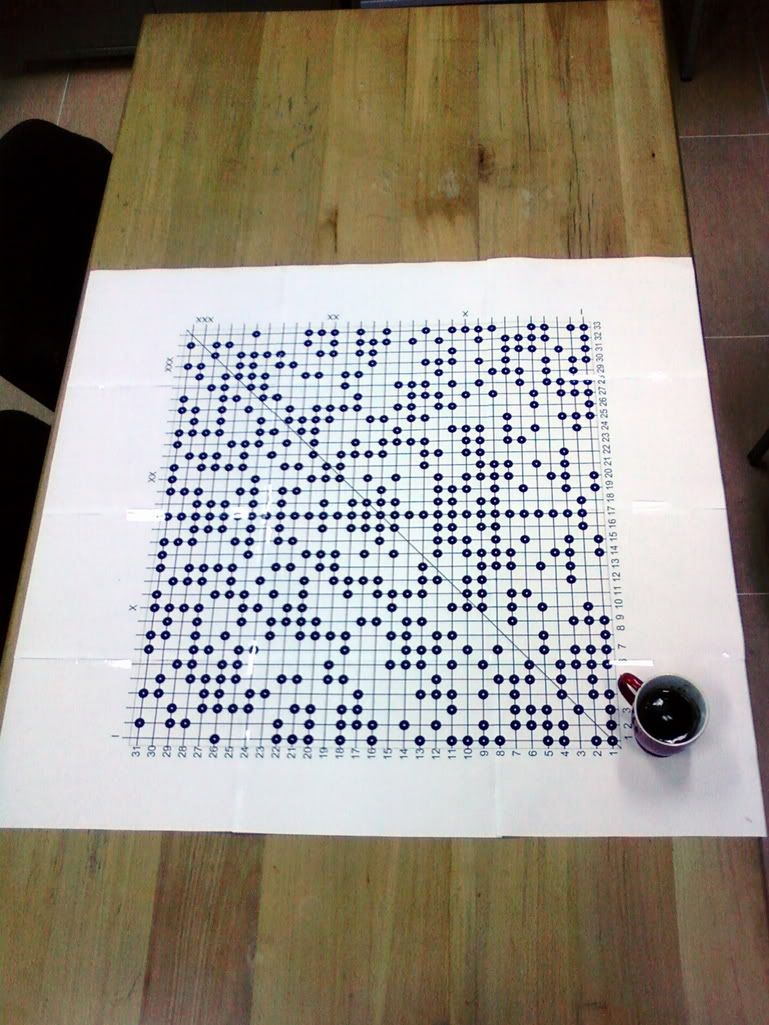

Obeležavanje rupa sam uradio preko papira na kom sam u Protelu (naravno :blackeye:) nacrtao raspored rupa.
Postavljena slika
Meni je ovo prilično olakšalo posao jer sam raspored "konstruisao" za 15-ak minuta, jedino je spajanje 12 komada A4 papira u celinu tražilo malo truda. Naravno o bušenju 2048 rupa (bukvalno) neću da pričam :angel0:
Evo tog fajla u pdf-u
panel.pdf

Ovaj Mediapan se može nabaviti u raznim bojama ili bez obloge (niža mu je cena), koristi se za "leđa" u izradi nameštaja.
Kao absorpcioni materijal sam upotrebio Azmafon debljine 2cm
