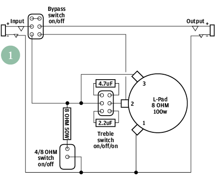

Woland Napisano Februar 2, 2024 #1 Napisano Februar 2, 2024 Pojačalo je Orange 30W A klasa 4xEL84, GZ34 pronašao sam ovo: DIY Workshop: How to build your own attenuator GUITAR.COM Why the ‘Elevenator’? Because this is the attenuator that goes down to 11. Huw Price shows you how to build a simple passive attenuator with impedance switching and treble response adjustment, all for less than £40. vidim da je za 100W - da li može da se koristi i za pojačalo od 30W? da li je ova šema OK, odnosno ima li boljih predloga? da li komponente mogu da se nabave u Srbiji? gde? fala

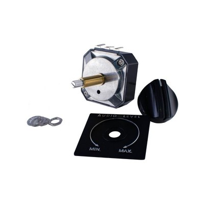

Zen Mod Napisano Februar 2, 2024 #2 Napisano Februar 2, 2024 ako je ovaj dimenzionisan za 100W, naravno da moze za pojacalo manje snage mada, u Srbiji tesko da moze da se nadje L-Pad snage 100W, jedino negde po oglasima random ene, za Orange bi mogao u principu i 50W L-Pad Woland je reagovao/la na ovo 1
NIXIE Napisano Februar 2, 2024 #3 Napisano Februar 2, 2024 (izmenjeno) Brzinski pregled kaže nema. Mora se googlati po ebaju. YAT050 Ciare Attenuatore L-PAD 50w 8 ohm potenziometro attenuazione LPAD YAT 050 WWW.EBAY.COM CIARE YAT050. Attenuazione max: -15 dB. 50 Watt 8 ohm. Ciare trebalo bi da je kvalitetno. Samo ih još treba ubediti da pošalju u Srbiju. Izmenjeno Februar 2, 2024 od NIXIE

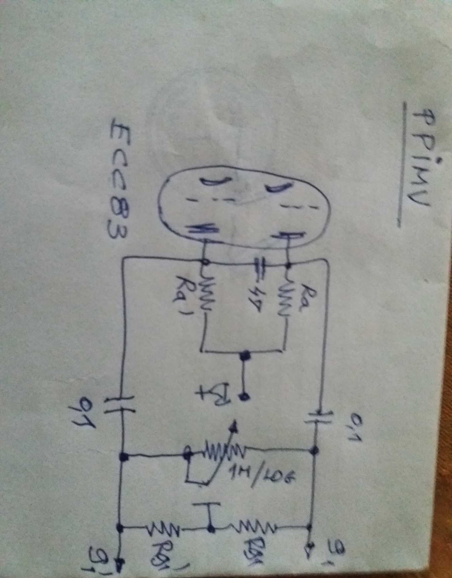

BANAT Napisano Februar 2, 2024 #6 Napisano Februar 2, 2024 Licno nikada ne bih zakacio takav jednostavan atenuator na neko svoje gitarsko lampasko pojacalo da bih dobio tamo neki specifican distorziran ton , iz jednostavnog razloga jer to ubija izlazne lampe , podrazumevam da se atenuatoru isporucuje oko polovine ili skoro sva izlazna snaga iz pojacala dok se sa klizaca atenuatora tek mali deo te snage vodi u zvucnik , takav atenuator je mozda zgodan ali samo za tamo neko full tranzistorsko pojacalo ... iz mog iskustva mnogo je bolje i jednostavnije resenje koristiti tkzv. PPIMV(Post Phase Inverter Master Volume) potenciometar koji se veze izmedju dva fazno suprotna izlaza obrtaca faze a koji je ujedno i drajver izlaznih lampi , sve sto je potrebno je jedan kvalitetniji 1M/log potenciometar i parce koax kabla , kada se taj pot. podesi na max.vrednost on vise nema nikakav uticaj na zvuk pojacala , ali kako se njegova vrednost smanjuje tako pocinje da se dobija ta karakteristicna gitarska distorzija . John Coltrane, Woland and Aleks je reagovao/la na ovo 3
neskor Napisano Februar 2, 2024 #7 Napisano Februar 2, 2024 ako moze da se budzi pojacalo, onda definitivno najbolje resenje je ubaciti PPIMV tu ima takodje par varijanti, ali sve su manje vise slicne
