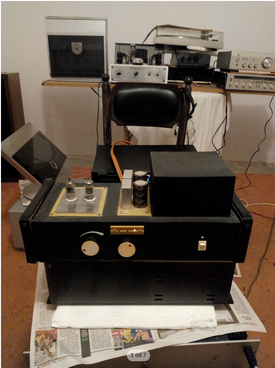

Gramofonac Napisano Januar 14, 2024 #1 Napisano Januar 14, 2024 (izmenjeno) Pozdrav ekipi, nov sam na forumu, to prvo da kazem. Poceo sam da se bavim hifi-jem pre godinu dana, dosta sam napredovao, s obzirom da sam slusao mjuzu sa racunarskih slusalica i racunarskih kineskih zvucnika. Naime moj sistem se sastoji od tosce gm 6600, at3600 kineska igla, Nad 304, tehniks cd player i laptop za tidal, zvucnici su MB Quart 802 SP. Danas sam postao vlasnik prvog lampasa, mislim da je samogradnja, dolazio je komsija koji je pravio lampase gde je rekao da je kvalitetan trafo, kondezatori itd. E sad, posto su mi ovo prve lampe, na zvuk se navikavam nije problem ali postoji problem sa gain-om, pri pojacavanju dolazi do nekontrolisanog basa. Posto nad ima mogucnost prikljucivanja preamp-a, iskljucio sam nadov preamp pa mi on sad sluzi kao snagas, jer i sa njegovim preampom, bas je bio jos nekontrolisaniji, bio je na prvom mestu, a srednji i visoki iza njega. Dobio sam sa lampama siru muzicku sliku, puniju sobu zvukom, ali me taj bas malo nervira. Lampe su ecc81 i ecc82, da li bi promenom lampi doslo do poboljsanja? Kojih lampi? Negde gresim? Gde? Hvala na odgovorima! Izmenjeno Januar 14, 2024 od Gramofonac

jorgoss Napisano Januar 15, 2024 #3 Napisano Januar 15, 2024 Preamp je verovatno SRPP koji na brucu podstreka pici 20V u amp :-) a manifestuje se najvise na basevima, nisam siguran 100% ali moze da bude....resenje je da se ili lampe prekomponuju (druga sema....bufer...) li da se u okviru SRPP smanji pojacanje.

чика-Брка Napisano Januar 15, 2024 #6 Napisano Januar 15, 2024 Nad 304 ima 165mV ulaz, tako da mu preamp sa pojacanjem ne treba. tube buffer bi tu bolje zavrsio posao.
JosipSU Napisano Januar 15, 2024 #7 Napisano Januar 15, 2024 55 minutes ago, чика-Брка said: Nad 304 ima 165mV ulaz, tako da mu preamp sa pojacanjem ne treba. tube buffer bi tu bolje zavrsio posao. Pretpostavljam da je ulazna osetljivost 165mV sa ugrađenim preampom. Ja bih izmerio pojačanje na pre-out. Pa tek onda zaključivao da li je potreban preamp sa pojačanjem i kolikim.
чика-Брка Napisano Januar 15, 2024 #8 Napisano Januar 15, 2024 100% sigurno mu nije potreban preamp sa pojacanjem. tube buffer (cathode follower) sigurno zavrsava posao. cak i da otkacis (zaobidjes) njegov preamp, pojacanje mu ne treba. primer : komp, laptop, dac ... pa u cevni preamp, koji ima pojacanje, pa u pojacalo koje je preosetljivo.
NIXIE Napisano Januar 15, 2024 #9 Napisano Januar 15, 2024 Verovatno je dovoljan Phono preamp i Buffer sa jediničnim pojačanjem u Line delu. Ali to verovatno ne rešava problem prenaduvanog basa koji je postojao i pre.
чика-Брка Napisano Januar 15, 2024 #10 Napisano Januar 15, 2024 za pocetak ukinuti katodne kondove i smanjiti izlazni kond.

vladd Napisano Januar 15, 2024 #14 Napisano Januar 15, 2024 (izmenjeno) 19 hours ago, Gramofonac said: Dobio sam sa lampama siru muzicku sliku, puniju sobu zvukom To je to sto treba da dobijes, ostalo je stvar navika i nacina rada sprava, razlike tranzistoraca i lampasa. Tranzistorci imaju slabiji bas iz par razloga, povratne sprege, potrebnog napajanja i u tom smeru... Da bi se znalo sta je tacno i korektno, trebalo bi propustiti ton generator kroz sistem i videti da nema nekog incidentnog izdizanja ili potiskivanja i u kojoj meri. Ostale lepote su stvar navike i raspolozenja. Izmenjeno Januar 15, 2024 od vladd LightMatic je reagovao/la na ovo 1
NIXIE Napisano Januar 15, 2024 #15 Napisano Januar 15, 2024 Intenzivan bas bi dobio ako ubode line izlaz u phono ulaz. Ali tu bi bilo previše izobličenja i ogromnog pojačanja tako da sumnjam da je tako nešto. Možda ima neki loudness na volume potenciometru ili neki bas boost. Može svašta biti, za to mu treba majstor neki, da utvrdi o čemu se tu radi. vladd je reagovao/la na ovo 1
Gramofonac Napisano Januar 15, 2024 Autor #16 Napisano Januar 15, 2024 Resio sam stvar, procitao sam sve vase predloge i iskustva. Jeste Zoran iz Kikinde prodavao! Umesto pre nada, preamp sam ubacio izmedju nada, na pre out i vratio sa lampasa na Main In, dobio sam sta sam trazio, nad je prvi, njegov selektor, njegove kontrole tona, ali zvuk prolazi kroz lampe! Nad je dobio lampasko pojacanje, kutije mi nisu bas osetljive i traze snage, rade na 4 oma 120w sinusne snage, a nad ima 35w na 8 oma, tako da je dobio vetar u ledja. Izgubilo se gomilanje, visoki i srednji su se vratili na mesto, bili su negde zabaceni, sada je sve tu. Zao mi je sto sam vas cimao a nisam probao sve mogucnosti! Hvala jos jednom na pomoci! vladd je reagovao/la na ovo 1
NIXIE Napisano Januar 16, 2024 #17 Napisano Januar 16, 2024 Sve je to jako neobično, al ako si ti zadovoljan i mi smo. A inače ta koncepcija sa dva pretpojačala na red je pogrešna, veruj mi na reč.
