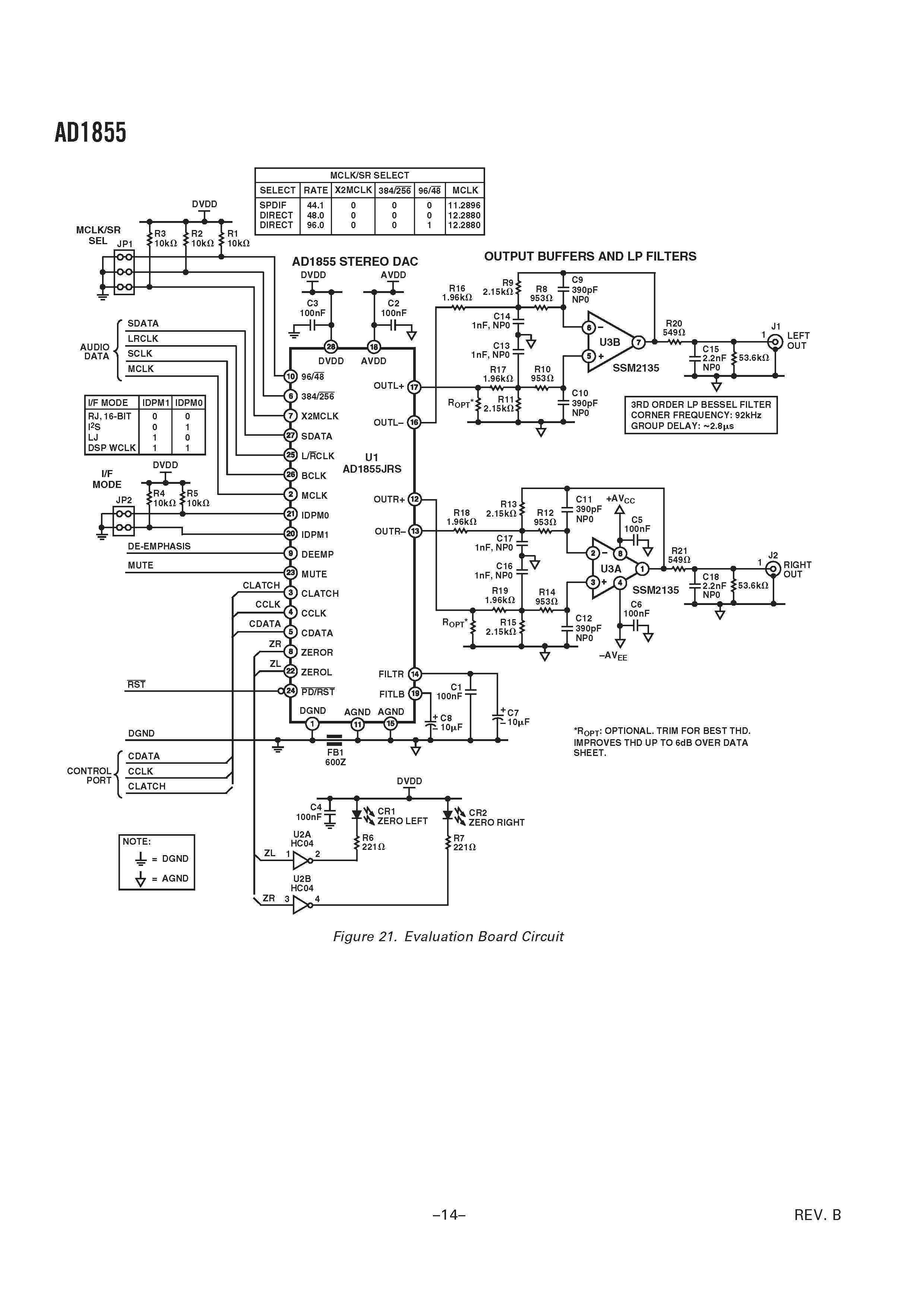

vbraca Napisano Decembar 4, 2023 #1 Napisano Decembar 4, 2023 Operacioni pojacavac na stereo izlazu DVD plejera, ima napajanje od samo +-6V. U pitanju je OPA2134. Da li visi napon moze pozitivno uticati na bolji zvuk? Da li vredi, da trosim vreme i dodajem dodatno napajanje? Ima li neko iskustva, tj. da je probao igrati se sa naponima? Pogotovo me brine, jer za DAC AD1855 u podacima stoji: "Differential Output Range (±Full Scale) 5.6 V p-p". Tesko da OP moze izbaciti cist signal, sa tako malim napajanjem.

NIXIE Napisano Decembar 5, 2023 #4 Napisano Decembar 5, 2023 5,6V PP je oko 2VRMS, tako da bilo koji OPA sa napajanjem +-6V to odrađuje bez klipping-a. Njegovo napajanje je 12VPP, sigurno može čisto da odradi 10VPP signal (3,5VRMS). Prepravka napajanja u takvim uređajima je muka neviđena. Obično taj napon deli više sklopova, gde ubaciti trafo, gde iseckati vodove da se priključi novo napajanje i tako to. Ono što bih savetovao je da se zameni OPA, recimo sa OPA1612, 1656 u ekstremnoj varijanti Muses 02 (mada je teško da se to isplati). Skine se OPA, stavi podnožje i proba ovo-ono. Takođe ako sprava ima sprežni elektrolit na izlazu, tu se može dobiti još malo na kvalitetu zvuka. Recimo sa Phillips MKC 1uF (više komada paralelno) se zameni elektrolit i nekako nabudži u kutiju. Da li OPA bolje svira na većem naponu? Rekao bih da to jeste slučaj, i ako nisam nikad probao. Razlog je jednostavan, nisam nikad ni pravio ništa sa OPA gde je tako nizak napon napajanja, obično je to +-12 do +-15V bilo uvek.
NIXIE Napisano Decembar 5, 2023 #5 Napisano Decembar 5, 2023 Ovde je prikazano da je bez izlaznog kondenzatora. Ako ga ima, treba ga samo premostiti, i proveriti DC offset naravno.
