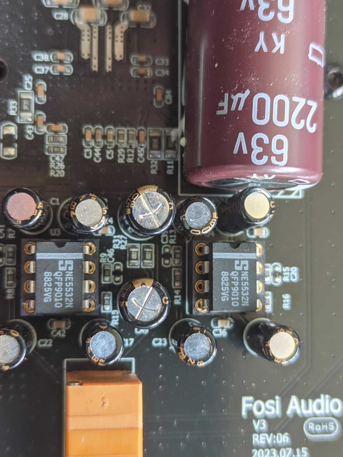

Mikorist Napisano Decembar 16, 2024 #89 Napisano Decembar 16, 2024 Evo dokle sam ja stigao: Ne vredi. Iako za te NE5532 uglavom ovi novokomponovani "stručnjaci" na polju Fifi kažu da su šoder, ja mećem. Boli me briga više šta kažu...ako mi se svidi na uvo ostaje tu. p.s. Bar su 300% orginal. Doktor and LightMatic je reagovao/la na ovo 1 1

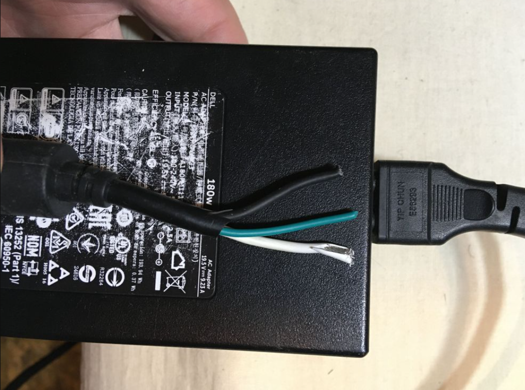

Mikorist Napisano Januar 17, 2025 #90 Napisano Januar 17, 2025 Stvio sam sad P089ZB i na Dell Micro i na Mikrotik ruter (za svaki isprvljač posebno) - jedino ima treća žica za start i sense - bez nje ne radi PC. Odma se čuje i vidi razlika kako PC radi . Ajde to, ali da ne poveruješ da imam bolji ping i upload/download i striming.

Mikorist Napisano Januar 18, 2025 #95 Napisano Januar 18, 2025 da.... Inače n Dell-u su ove boje žica Plava je PLUS - IN Bela je GND - IN Posle toga onaj deo gde se utačinje iz PO89ZB Plava je PLUS - OUT Bel je GND - OUT Crna ide na crnu . Ako se ne poveže neće da se startuje PC.
