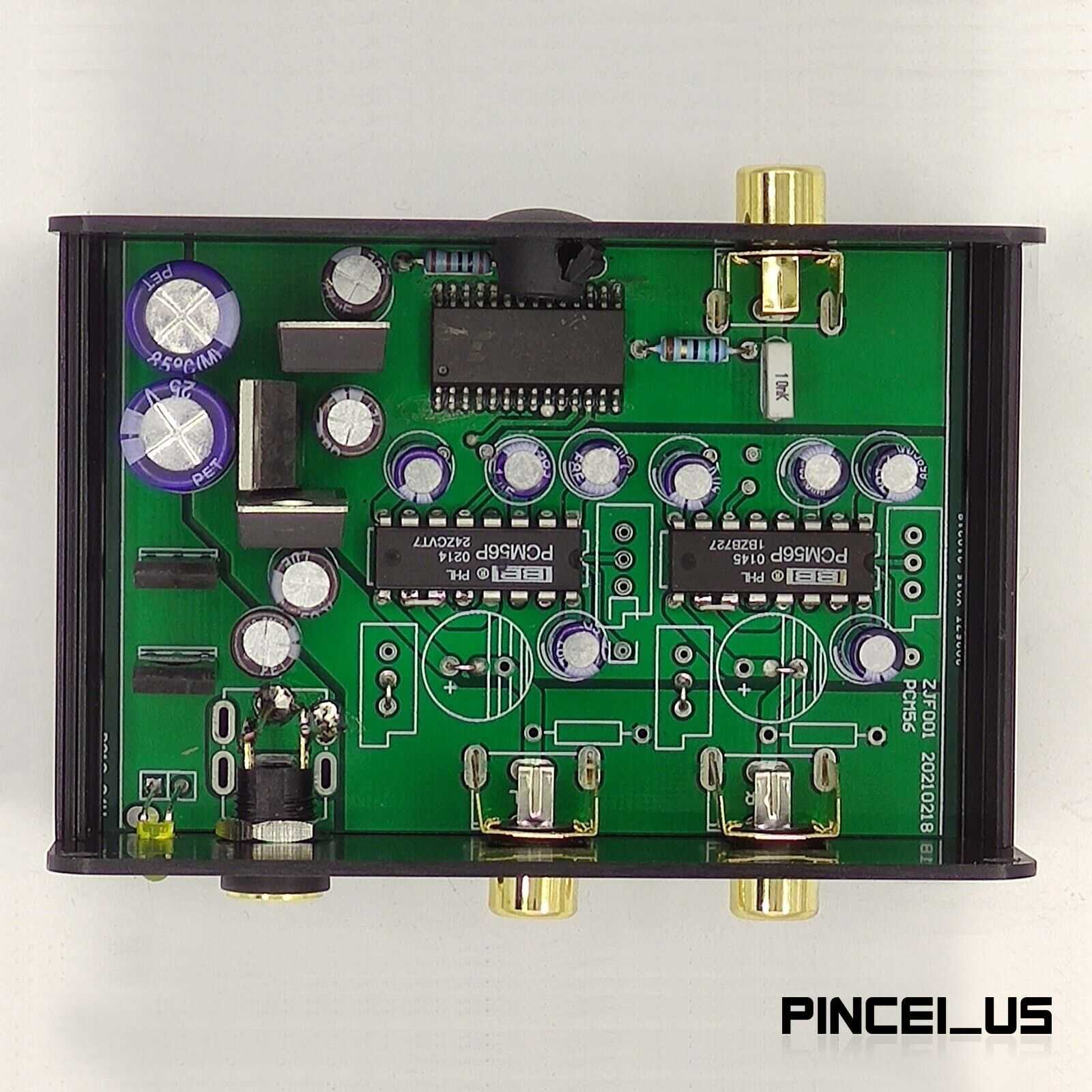

NIXIE Napisano Jul 4, 2023 Share #1 Napisano Jul 4, 2023 Ako neko ima ovo sokoćalo nek pazi da mu minus od brick napajanja nije povezan na šuko GND. Oma izgori ponešto unutra jer sprava ima split suplly i virtual GND napravljen pomoću dva tranzistora i nešto sitnih delova. Ako je pojačalo uzemljeno na šuko GND biće samo doviđence. Ne pitajte kako sam to ustanovio. Od 4 brick napajanja ja uzmem baš ovo koje je uzemljeno, ostali nisu naravno. A tek što sam ga bio opravio. Sva sreća ovog puta izgoreo je samo jedan tranzistor. Zamenuo sam izgorele tranzistore i oba PCM56 koji su stradali. Stavio sam podnožja za PCM i tranzistore. SPDIF risiver je nekim čudom preživeo kao i naponski regulatori. Dodao sam tranzistorima i male hladnjačiće jer se ipak greju pomalo, a kutija skroz zatvorena. Sve sam izolovao dobro jer su zazori između delova reda 1mm. AD1856 neki prastari i onako malo šlogirani odlemljivanjem čak bolje zvuče od novijih PCM56 PHL koji su bili unutra. Nije to neki zvuk ali ipak bolji nego što je bio. Stvar se rešava uspešno GND lifterom sa buvljaka. Neko će reći gubljenje vremena, al uporan sam ja. Brijac, LightMatic and gluv_i_udaren je reagovao/la na ovo 3 Link to comment Podeli na ovim sajtovima More sharing options...

NIXIE Napisano Jul 4, 2023 Autor Share #3 Napisano Jul 4, 2023 A ja sam uzeo baš ono napajanje koje ga ubija garantovano. Mislio sam da su sva ista. Pokazuju neki otpor oko 1Moma između šuko GND i DC GND. Sva osim ovoga koje je direktno uzemljeno. Nego ta sprava ne zaslužuje neki veliki trud. Samo paziti pri izboru napajanja i radiće dugo. Može da služi za slušanje internet radija, tu nećeš primetiti neku razliku koji god dak da koristiš. Link to comment Podeli na ovim sajtovima More sharing options...
NIXIE Napisano Jul 4, 2023 Autor Share #4 Napisano Jul 4, 2023 Ima unutra ovako neki sklop pa onda 2x7805 i 1x7905. Link to comment Podeli na ovim sajtovima More sharing options...

NIXIE Napisano Jul 6, 2023 Autor Share #10 Napisano Jul 6, 2023 (izmenjeno) Na nekim primercima ovog dačića vidim da nema sprežnih elektrolitskih kondenzatora na izlazu, umesto njih su zalemljeni kratkospojnici. Verovatno tako malo bolje zvuči, međutim kad je crko prvi put, na izlazima je bilo oko 3VDC u odnosu na virtual GND. To je možda opasno za sledeću spravu u nizu, zavisno od konstrukcije te sprave. Ja nisam premostio kondenzatore žicom, nego sam stavio bypass kondenzatore. Po jedan Wima MKS4 od 100nF 100V paralelno svakom elektrolitu odozdo, ima mesta taman. Možda ima mesta za neke manje blok kondenzatore odozgo, Phillips MKC 1uF 100V bi stali verovatno. Izmenjeno Jul 6, 2023 od NIXIE Link to comment Podeli na ovim sajtovima More sharing options...
