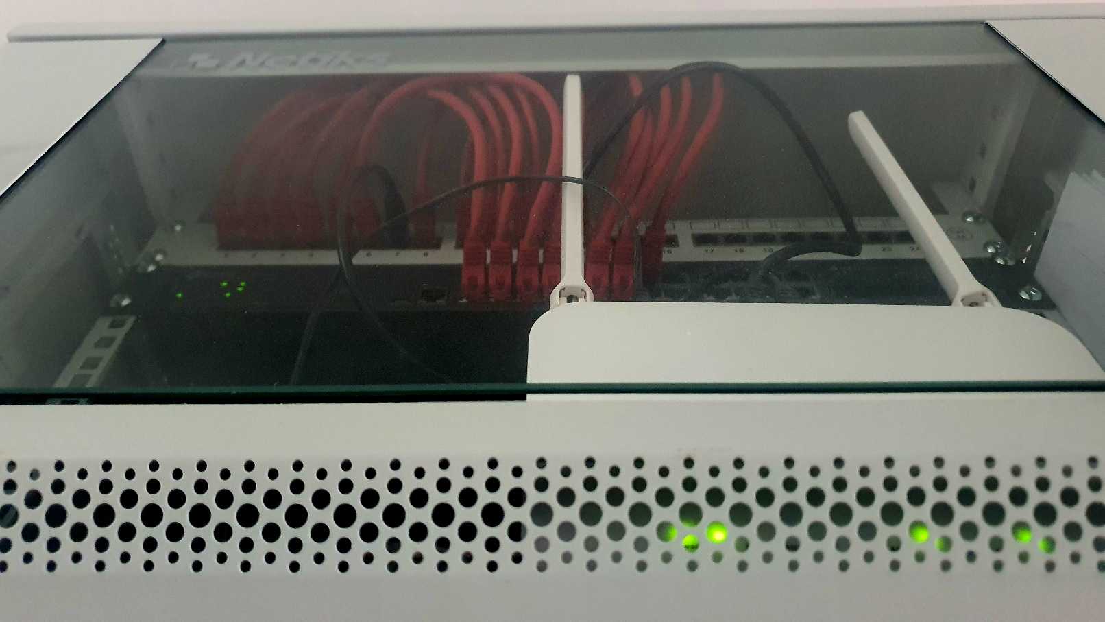

Brijac Napisano Maj 19, 2023 Share #10 Napisano Maj 19, 2023 Dabome 💪🏻 I wifi6 ruter na sredini stana. Al jos nikako da skockam ostatak zamisljenog, no polako. Sve na cat6 kroz ceo stan. Dva dupla armirana opticka vlakna, zlu ne trebalo sto bi rekli :) Link to comment Podeli na ovim sajtovima More sharing options...
