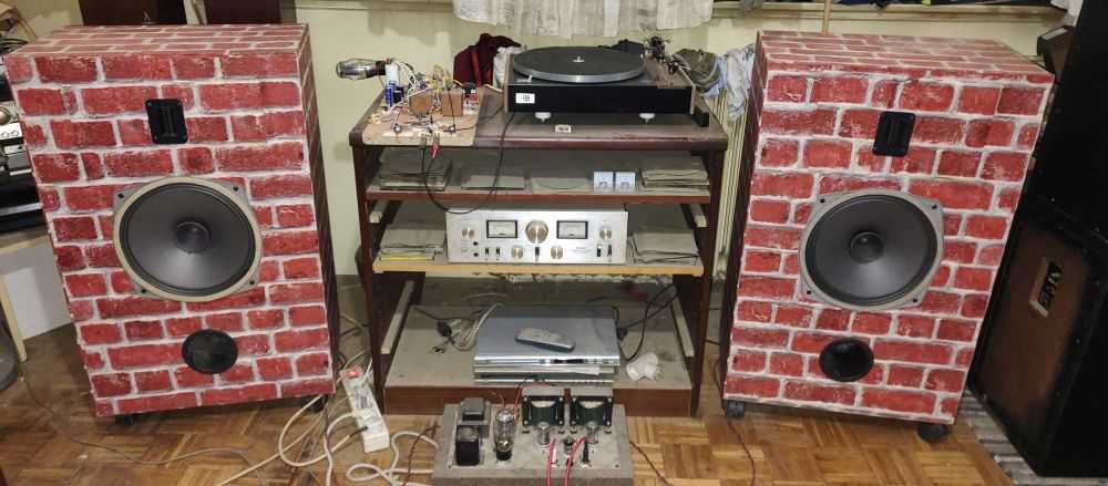

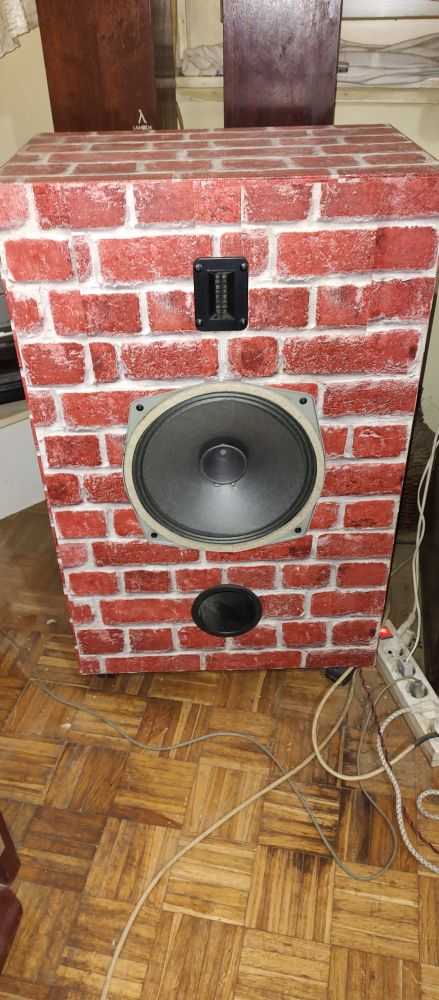

чика-Брка Napisano Mart 23, 2023 #1 Napisano Mart 23, 2023 u trenucima ludila, promenio namenu kabineta. ispostavilo se da je 100 litara za sta hocu bombona. bilo 12 inca Saba + mid + bulit visoki. promenio prednje maske. turio RFT L3401 i Monacor RBT95 ribone. skretnica minimalna da minimalnije ne moze biti. samo 2uF + pot za fine tuning ribona. sta reci, 99 dB efikasnost, stvarna, ne samo na papiru. ubistveno radi na 4P1L SE, cuje se i nesto sto se ranije nije culo. jbg, nema ljubavi bez bola. Brijac, LightMatic, dejanco32 and 7 ostalih je reagovao/la na ovo 4 6

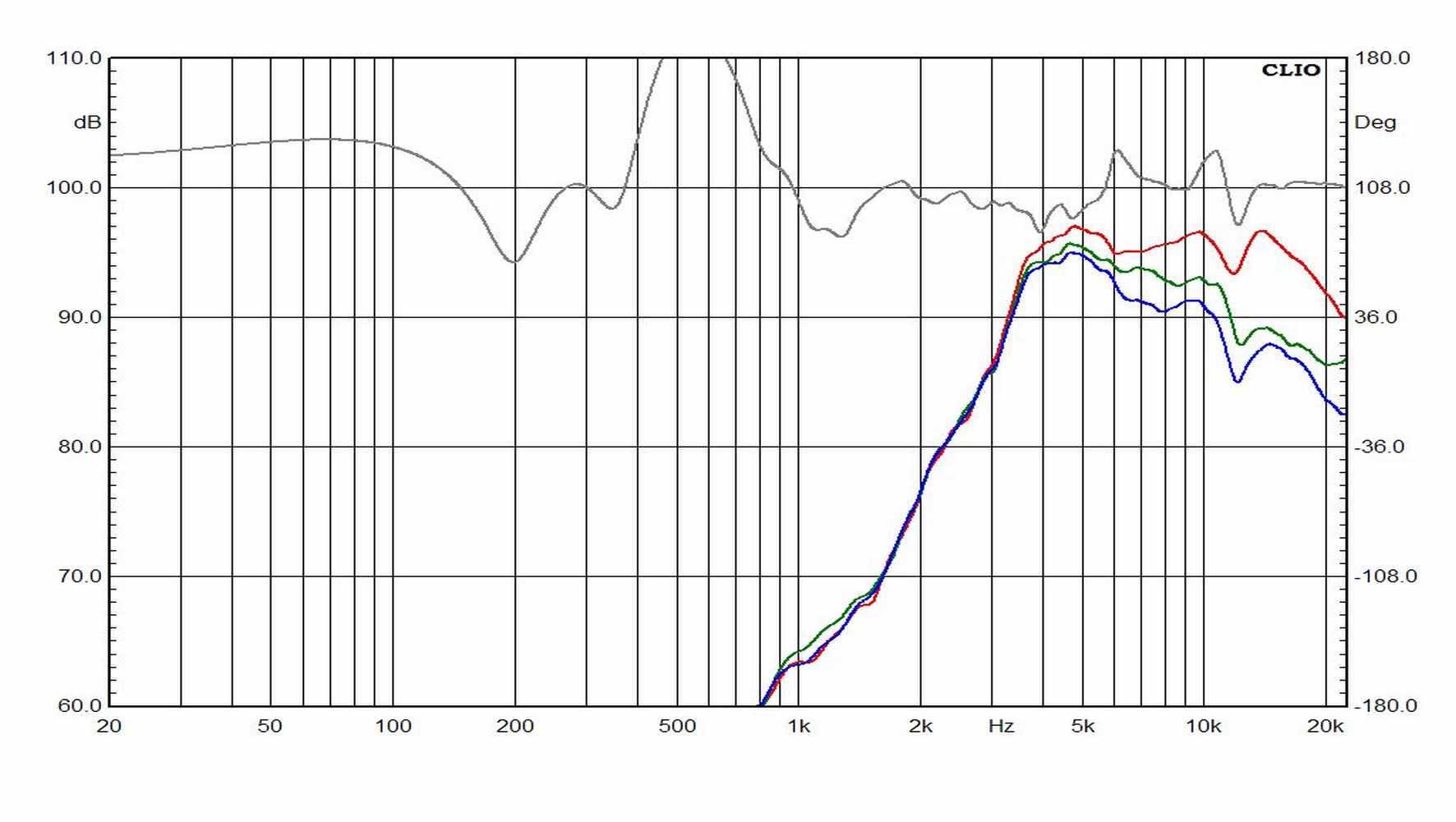

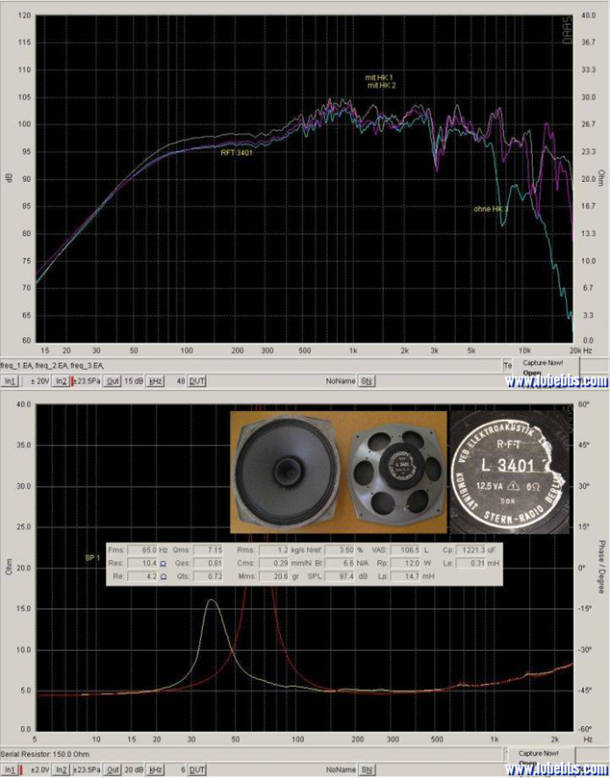

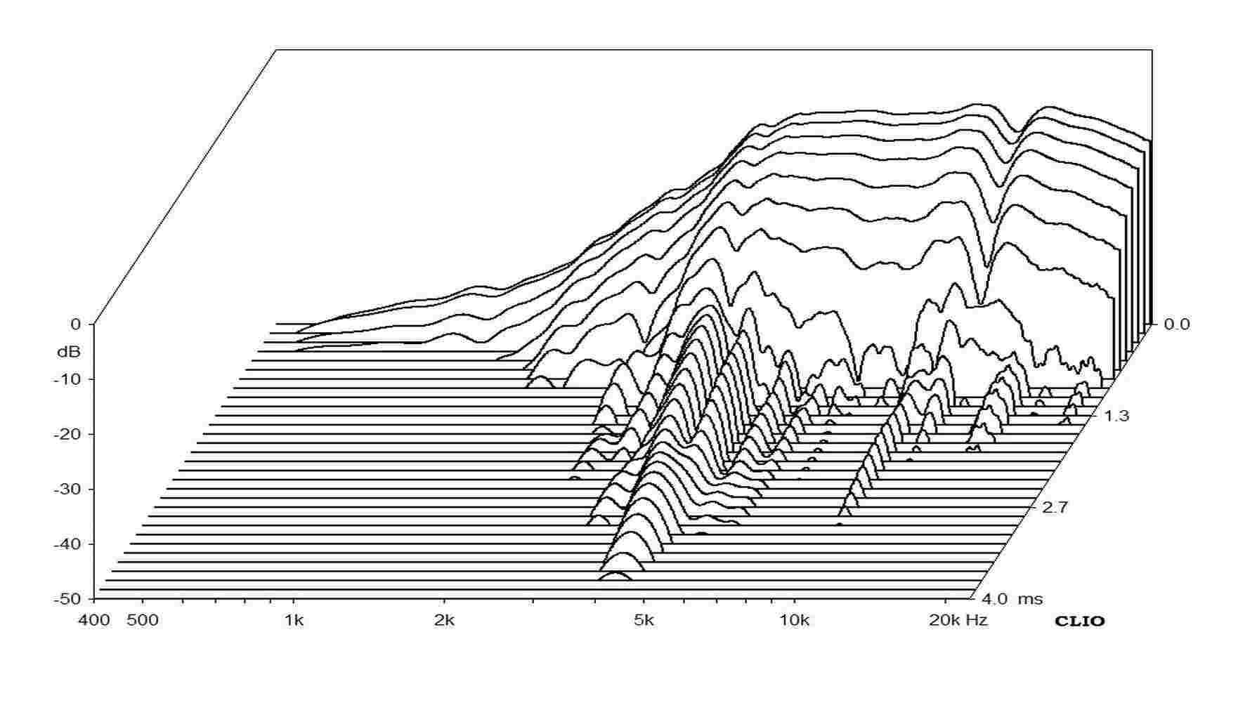

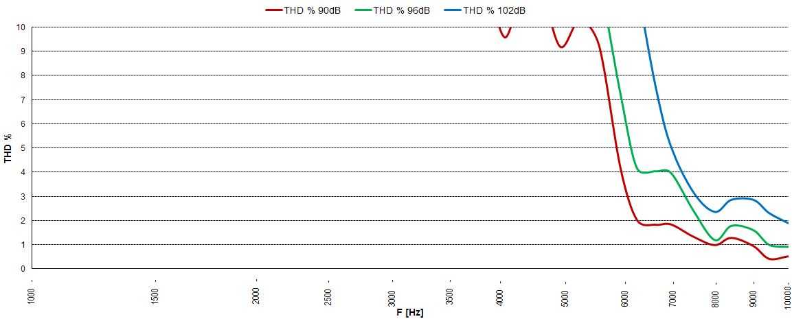

VukJov Napisano Mart 23, 2023 #2 Napisano Mart 23, 2023 Бруталан дизајн.. Тај високи се одвратно мери, дисторзија оде у небо већ испод 7-8 кила, можда чак да метнеш и мањи конд таман ће се још утишати.. Широкопојасни је више за компресију, можда чак и даску, ако су параметри које је лик са линка измерио тачни.. види се на мерењу одзива да је пренаглашена средина, вероватно и то што свира после пар кила није баш нешто, али такав је сваки велики широкопојасни драјвер.. свакако боље он да ради што даље него пуштати високотонац ниже.. Бруталан дизајн.. MONACOR RBT-95SR Restaurierung von 2 DDR Lautsprechern (RFT L 3401) RFT L3401/L3402, 12" (30cm) Breitbänder
чика-Брка Napisano Mart 23, 2023 Autor #3 Napisano Mart 23, 2023 probao u kompresiji. zvuk kao iz kante, plus kao da si ga udavio. jedan lik mi preporucio da se rascupa vata od tufera pa da se turi ispod trubice. probacu kad budem zaludan.
VukJov Napisano Mart 23, 2023 #5 Napisano Mart 23, 2023 Треба убацити параметре у симулацију па видети која му запремина одговара.. Смањи конд за високи на 1u, мање ће да раде један преко другог и можда ти неће требати ни атенуација..

prophet Napisano Mart 23, 2023 #9 Napisano Mart 23, 2023 (izmenjeno) Ne treba tu atenuacija visokog , vec RFT-a. Izmenjeno Mart 23, 2023 od prophet
VukJov Napisano Mart 24, 2023 #10 Napisano Mart 24, 2023 6 hours ago, prophet said: Ne treba tu atenuacija visokog , vec RFT-a. Врло могуће.. Атенуација коју је сакс поменуо вероватно је због тога што тај високотонац смета на ухо јер није исечен и ради фреквенције које не сме, практично за њега је само задња октава, плус ради преко широкопојасног а то баш није добро.. RFT би требало мало испеглати, средина дође на ниво баса и да почне да се гаси мало раније, високотонац наравно исећи оштрије, да се споје негде око 7-8 кила.. Бруталан дизајн, штета што се чини да је потребна другачија кутија, односно запремина..
Vix Napisano Mart 24, 2023 #11 Napisano Mart 24, 2023 A daska, pa neki bas ispod? I mozda mu treba RL (recimo 1mH +10 oma otpornik, za probu)? Mozda bi tek tad izvukao najbolje iz njega...
VukJov Napisano Mart 24, 2023 #12 Napisano Mart 24, 2023 (izmenjeno) 8 minutes ago, Vix said: A daska, pa neki bas ispod? I mozda mu treba RL (recimo 1mH +10 oma otpornik, za probu)? Mozda bi tek tad izvukao najbolje iz njega... Крштена скретница за бас да би се исекао јако ниско кошта више од читавог пројекта.. Швабо је све лепо измерио, уопште није лош одзив баса у малој кутији, компресија наравно.. Ваљало би пробати неки филтер за утишавање средине како предлажеш, мада би се можда испеглала и скретницом другог реда која би радила високо, таман да утиша онај крај где почиње високотонац.. Izmenjeno Mart 24, 2023 od VukJov склероза
чика-Брка Napisano Mart 24, 2023 Autor #13 Napisano Mart 24, 2023 vidi ovako. imao sam razne ideje u vezi doticnog RFT-a. ali malo slobodnog vremena. jedna od ideja - da se RFT ugradi vislje u kabinet a horna odozgo. mrzelo me da sacekam da mi stignu horne i usmerivaci. isli bi bulit tviteri (ne riboni) u usmerivace. druga ideja isto to, samo riboni u horne (usmerivace). problem sa secenjem vislje je efikasnost tvitera - 98 dB. bulit tviteri su 108 dB i mogu da ih isecem i na 10.000 - 12.000. uglavnom, uhvatio me neizdrz da probam RFT. ovako kako sad radi, na SE od 3,5W je sasvim solidno. nije odlicno, solidno je. moze bolje, ali za sad ne. kad stignu horne i usmerivaci, i dodjem do slobodnog vremena ce napravim bolje. Vix je reagovao/la na ovo 1
VukJov Napisano Mart 24, 2023 #14 Napisano Mart 24, 2023 Капирам да ти се свиђа како ради RFT, па се потруди бар око њега да извучеш максимум.. он јесте можда 100dB али у оним пиковима на средини, одзив у басу се чини око 95, па ви идеално било да се средина испегла мало испод тога, 92-93dB.. мислим да бих имао неких завојница за пробу, као и микрофон, отпорнике и кондове сигурно имамо обојица.. па кад нађеш времена.. Ако је високотонац прелазно решење битно је само извести да што мање смета.. мада би можда и овај могао да заврши посао ако се угоди да ради само што треба..
