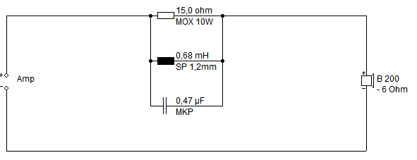

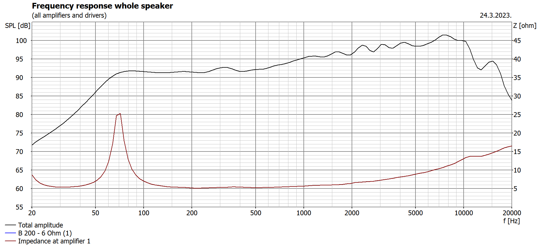

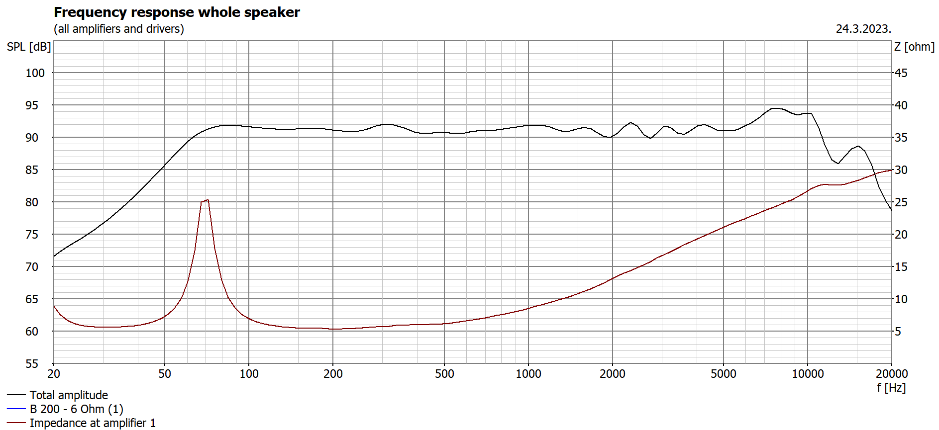

VukJov Napisano Mart 24, 2023 Share #24 Napisano Mart 24, 2023 Да се вратимо на тему.. Све више ми се мота по глави идеја да се проба без високотонца, боље да мало фали високих него онај несретни монакор крешти преко целог горњег спектра.. Убацио сам Visaton B200 у симулацију, има сличан одзив и импедансу као RFT.. дефинитивно идеја са RL пије воду, можда евентуално и RLC да дигне одзив у задњој октави.. убеђен сам да би боље свирало него тренутна комбинација.. B200_SINGLE.BPJ Shoba je reagovao/la na ovo 1 Link to comment Podeli na ovim sajtovima More sharing options...

VukJov Napisano Mart 24, 2023 Share #26 Napisano Mart 24, 2023 13 minutes ago, чика-Брка said: bez visokotonca moze za gitaru, za hifi - ne. То би било тачно када би високотонац био одсечен да ради само оно што RFT не може.. овако са 2u2 кондом свира већи део горњег спектра преко њега, не знаш да ли је горе у фази или контра фази, плус чињеница да је средина гласнија неколико децибела, и ето ти гитарског 'двосистемца'.. Пробај са RLC, то ти је пар минута посла, радиће две класе културније него сада.. Link to comment Podeli na ovim sajtovima More sharing options...
