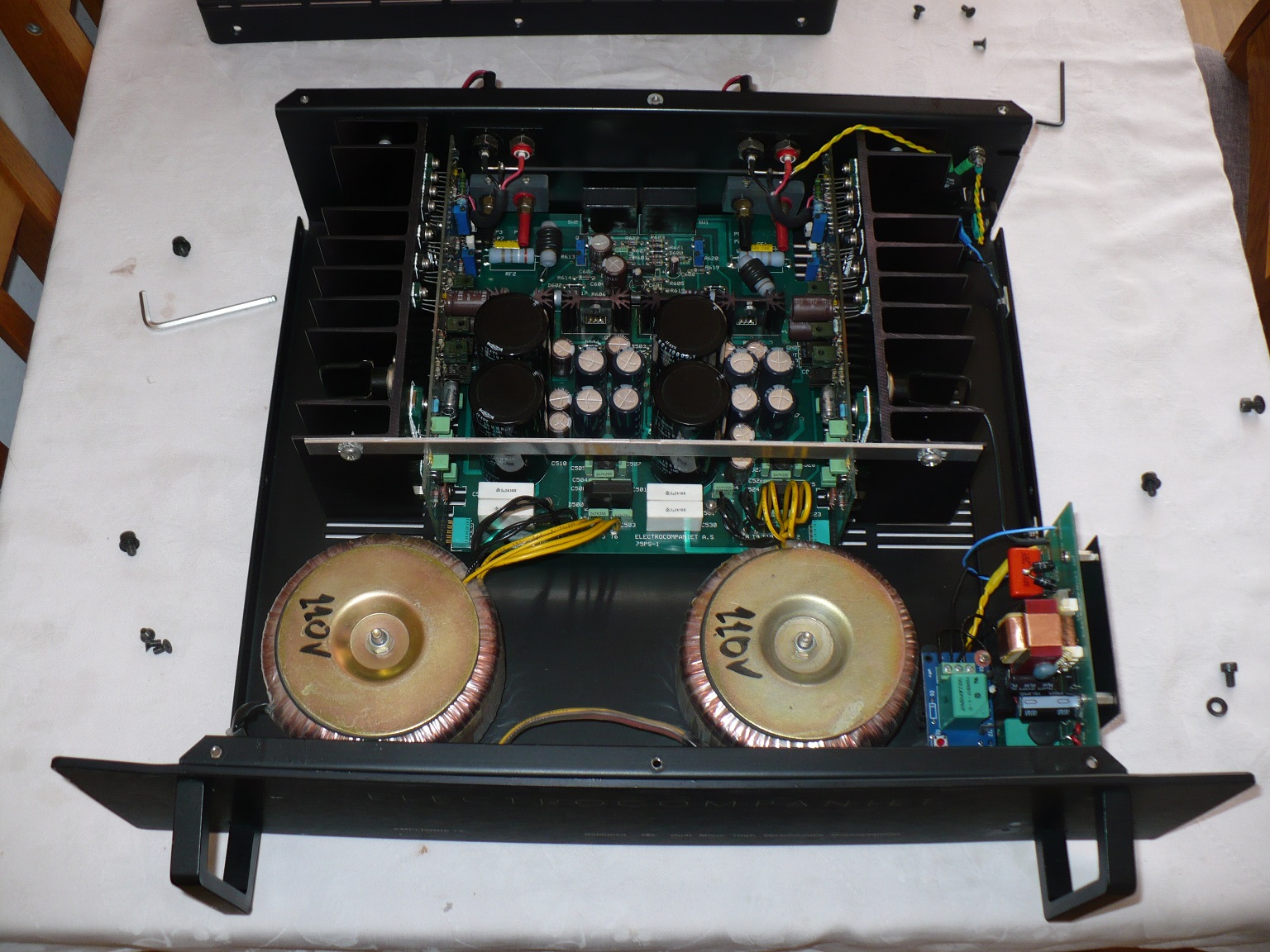

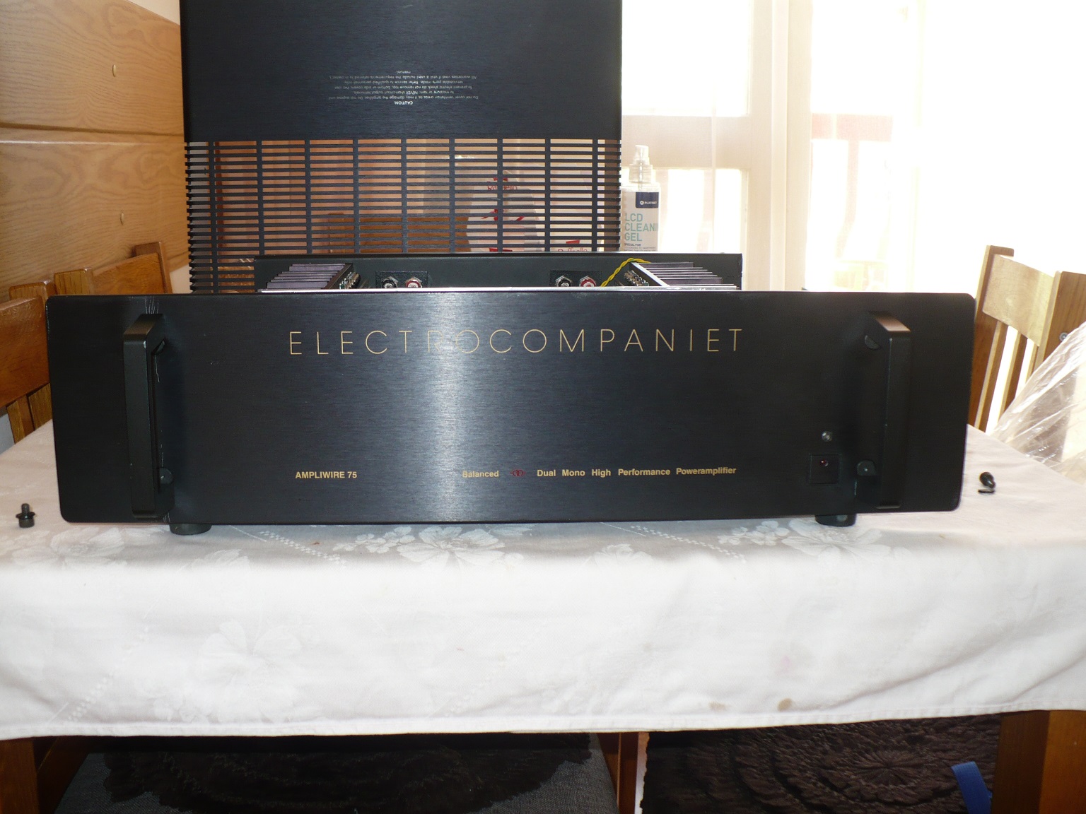

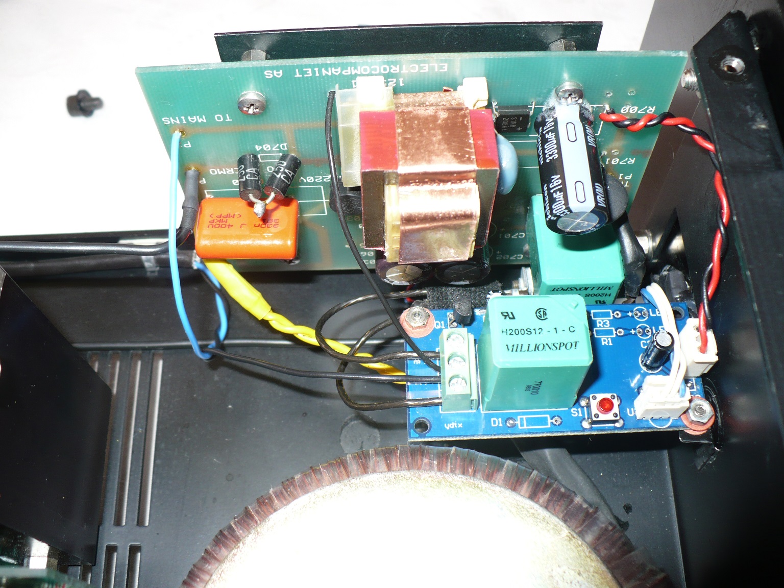

LightMatic Napisano Septembar 2, 2022 Autor #22 Napisano Septembar 2, 2022 (izmenjeno) Dobar dan drago društvo, evo malo dokaznog materijala. Prvi je "nastradao" EC AW75 (bilo je potrebno srediti soft start, pa sam odmah i ovo ugradio), ako se skalamerija pokaže pouzdanom, sve ću uređaje (koji nemaju dalj. kontrolu uklj./isklj.) prepraviti na ovaj način. Još jednom se zahvaljujem na pomoći i savjetima i nadam se da ću i ja biti od neke pomoći/koristi, nekome... . Izmenjeno Septembar 2, 2022 od LightMatic zerowaf and vladd je reagovao/la na ovo 1 1
