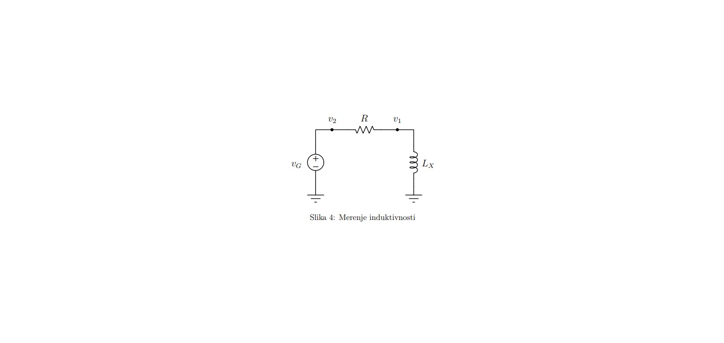

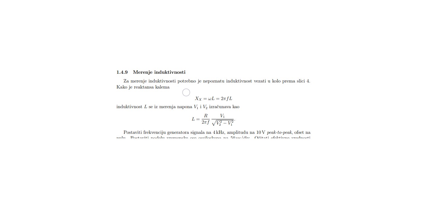

Pigy Napisano Jul 21, 2022 Autor #46 Napisano Jul 21, 2022 Svidja mi se onaj video za određivanje induktivnosti,samo mi nije jasno jel mora napon da bude 17V AC ,moze li druga vrednost otpornika koja formula mi treba,prva ili druga na kraju tog videa
Mikorist Napisano Jul 21, 2022 #47 Napisano Jul 21, 2022 pre 45 minuta, Pigy reče Svidja mi se onaj video za određivanje induktivnosti,samo mi nije jasno jel mora napon da bude 17V AC ,moze li druga vrednost otpornika koja formula mi treba,prva ili druga na kraju tog videa https://daycounter.com/Articles/How-To-Measure-Inductance.phtml Evo ti ovde preciznije - ima i kalkulator..... Ali da bi dobio tačnu vrednost treba ti otpornik preciznosti od 0.1% - na 4 decimale nabaždaren koji nemaš 100% Inače je odstupanje 15-20%..... Tako da je bolje kupiti aparat za merenje - da ne tupimo dalje......
Pigy Napisano Jul 21, 2022 Autor #49 Napisano Jul 21, 2022 Onaj video koji si poslao Mikorist,ima i metodu sa kondenzatorom koji treba da ima toleranciju manju od 10 % 100nF a nije problem naći od 5% tolerancije?
Mikorist Napisano Jul 21, 2022 #50 Napisano Jul 21, 2022 Ama to su odokativna merenja - za skretnicu ti treba precizno izmeren induktor. Drugi metod....koji ima kalibrisane komponente - odnosno instrument. Ili nađi nekog ko ima instrument ili ga kupi sam....Ja ga nemam - nikad mi nije trebao jer sam naručivao gotove precinosti od 1%

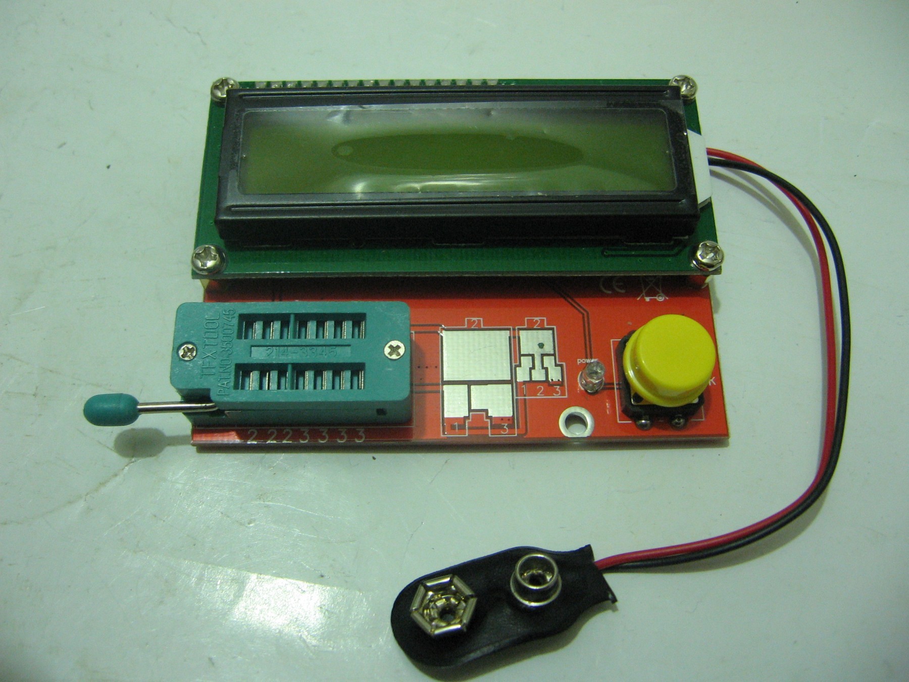

чика-Брка Napisano Jul 21, 2022 #51 Napisano Jul 21, 2022 ima RLC metar na KP za smesne pare. bar takav, minimum, ili je sve apsolutno gubljenje vremena. bespotrebno razvlacenje teme na sto strana. LightMatic, Koja, vladd and 2 ostalih je reagovao/la na ovo 5
vladd Napisano Jul 22, 2022 #53 Napisano Jul 22, 2022 Bez merne opreme, makar i orijentacione tacnosti, gubljenje je vremena baviti se slozenim sklopovima Btw, ona vezba sa ETF-a za merenje induktivnosti izgleda samo sto je zgodno ici na pola napona, da V2 bide 2V1, tako da i unimer i kompjuter mogu napraviti merenje induktivnosti, sto je zgodno da se vidi i promena induktivnosti kro frekvencije, a moze i fiksna f i promenljivi otpornik za ugadjanje.
