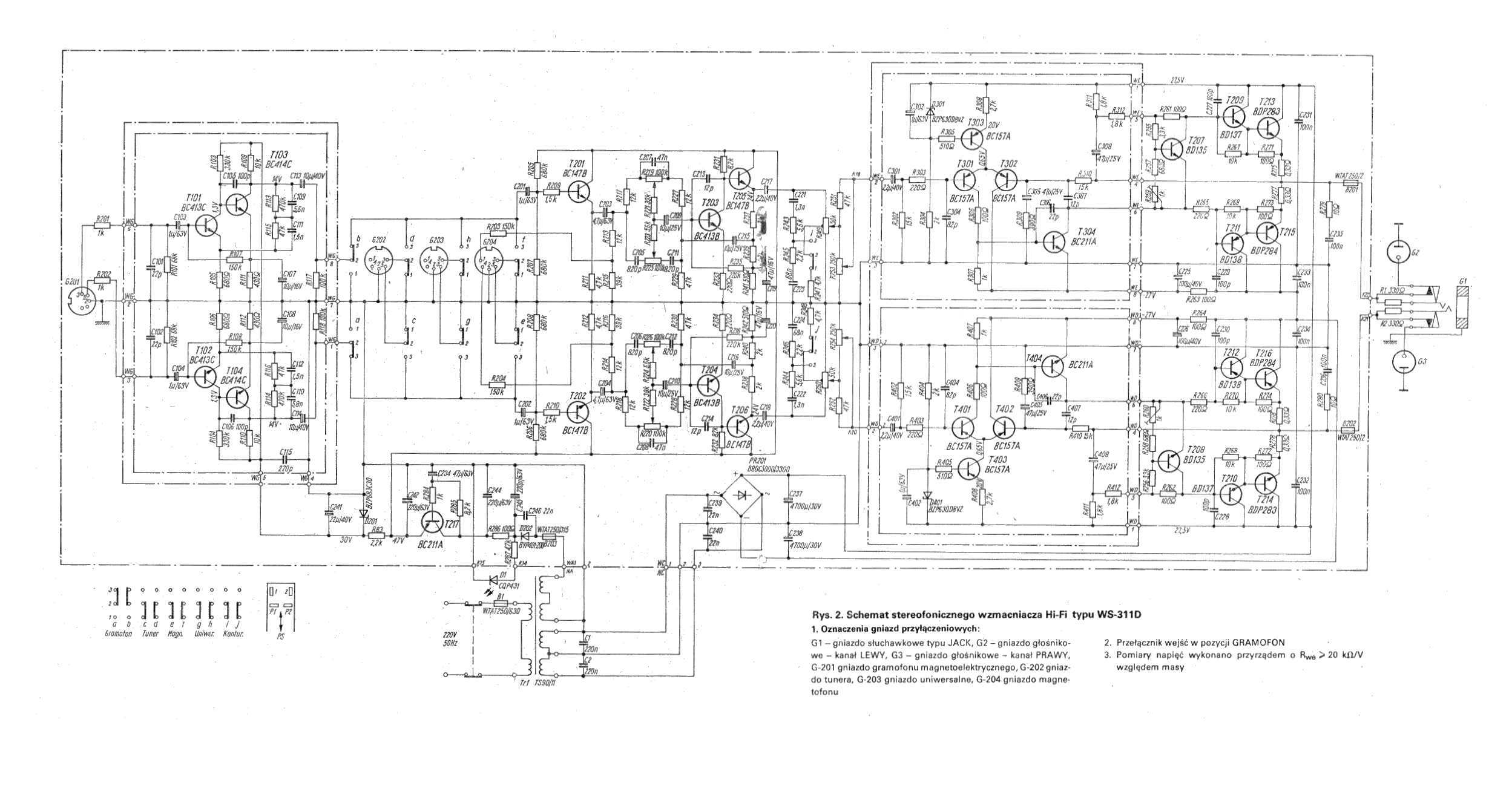

djuma89 Napisano Februar 21, 2022 Autor Share #3 Napisano Februar 21, 2022 Evo ga nasao sam. Znači posle filtracije imam +/- 27V. Evo je šema u prilogu. Link to comment Podeli na ovim sajtovima More sharing options...

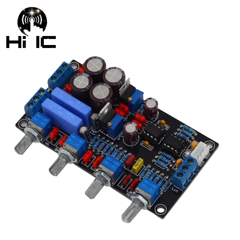

NIXIE Napisano Februar 21, 2022 Share #12 Napisano Februar 21, 2022 (izmenjeno) Kupi novi grec barem 10A i dva SAMWHA elektrolita 6800-10000uF. Grec sa novih PCB izbaci (premosti). Zameni sve kondenzatore na PCB. Stavi 10k ili 20k log stereo potenciometar, onak Kineski SMD zeleni rotacioni preklopnik je najbolji za sitne pare. Za boju tona moraš napraviti malo napajanje sa recimo 7812/7912 ili slično sa nekim malim trafoom 10W 2x15VAC. Ali tu ti trebaju još dva dvostuka OPA i dosta delova. Izmenjeno Februar 21, 2022 od NIXIE Link to comment Podeli na ovim sajtovima More sharing options...
NIXIE Napisano Februar 21, 2022 Share #13 Napisano Februar 21, 2022 Ima ovakvih na Aliju samo trafo treba, nego nešto sumnjam da će to dobro da zvuči. HIFI – panneau de tonalité NE5532, préamplificateur Audio, réglage des aigus et des basses OP AMP, préamplificateur de Volume, contrôle EQ | AliExpress FR.ALIEXPRESS.COM Achetez malin, vivez mieux! Aliexpress.com Link to comment Podeli na ovim sajtovima More sharing options...

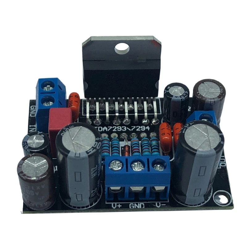

NIXIE Napisano Februar 21, 2022 Share #14 Napisano Februar 21, 2022 A ima i ovih TDA pločica bez greca, ako se opredeliš za Aliexpress. Samo gledaj i na ebay, gde je najmanja poštarina. Amplificateur de canal stéréo 100W TDA7294, Support BTL, panneau fini de pont, concepteur de ligne Standard officiel | AliExpress FR.ALIEXPRESS.COM Achetez malin, vivez mieux! Aliexpress.com Link to comment Podeli na ovim sajtovima More sharing options...
