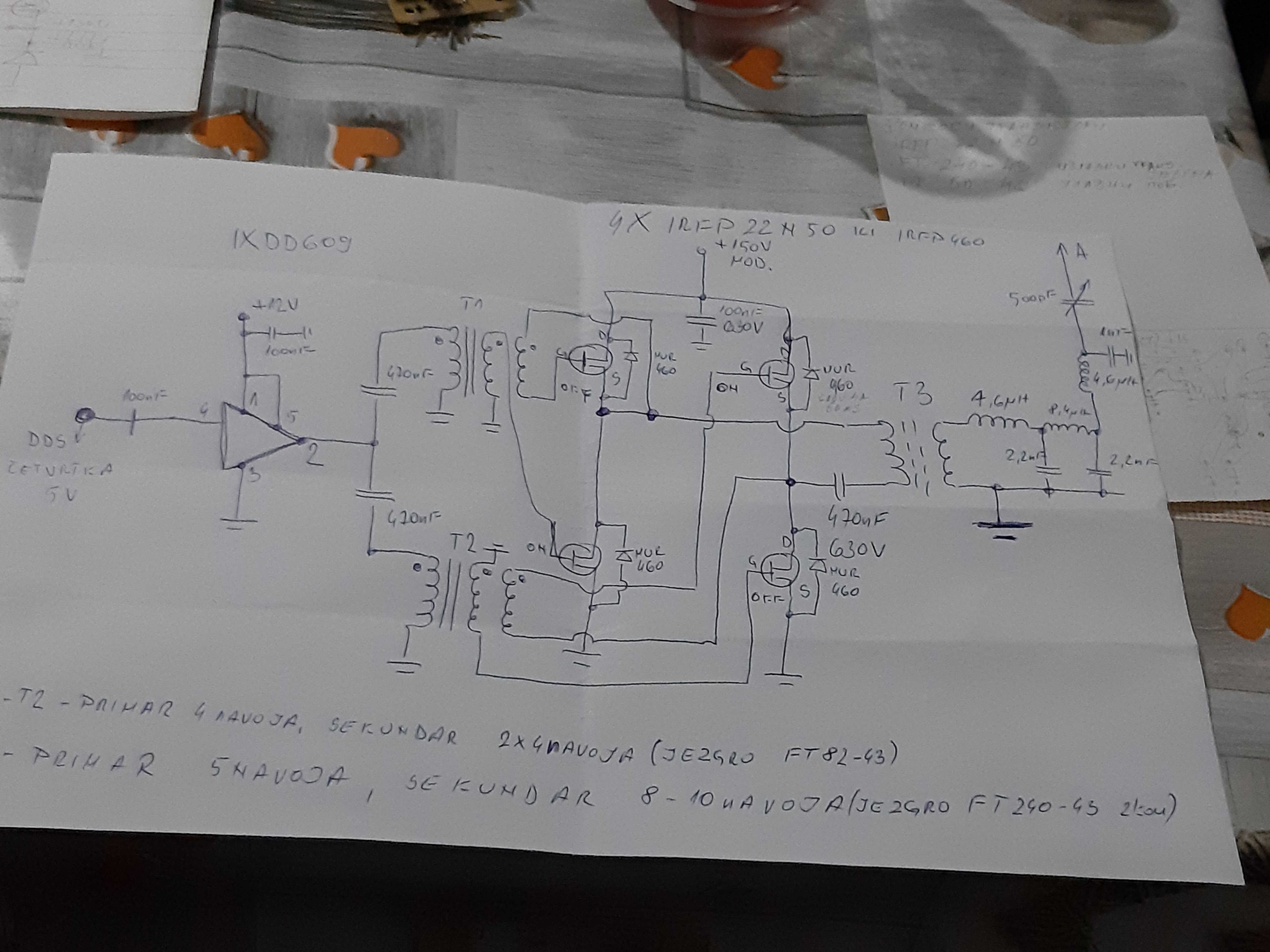

BANAT Napisano Januar 18, 2022 #44 Napisano Januar 18, 2022 Za D klase ST predajnike neki specijalno brzi tranzistori nisu ni potrebni ,jos manje za audio pojacala D klase , ovo je jedna standardna shema D klase izlaznog RF stepena snage noseceg signala oko 1KW koje mnogi moji kolegioni pirati sa srednjih talasa odavno uspesno koriste do F max 2,5Mhz , tu nije prikazan DDS generator noseceg signala kao ni sam jednostavni single end PWM AM modulator ,ceo predajnik se napaja direktno iz mreze bez upotrebe ikakvog mreznog trafoa . shonne and vladd je reagovao/la na ovo 2
