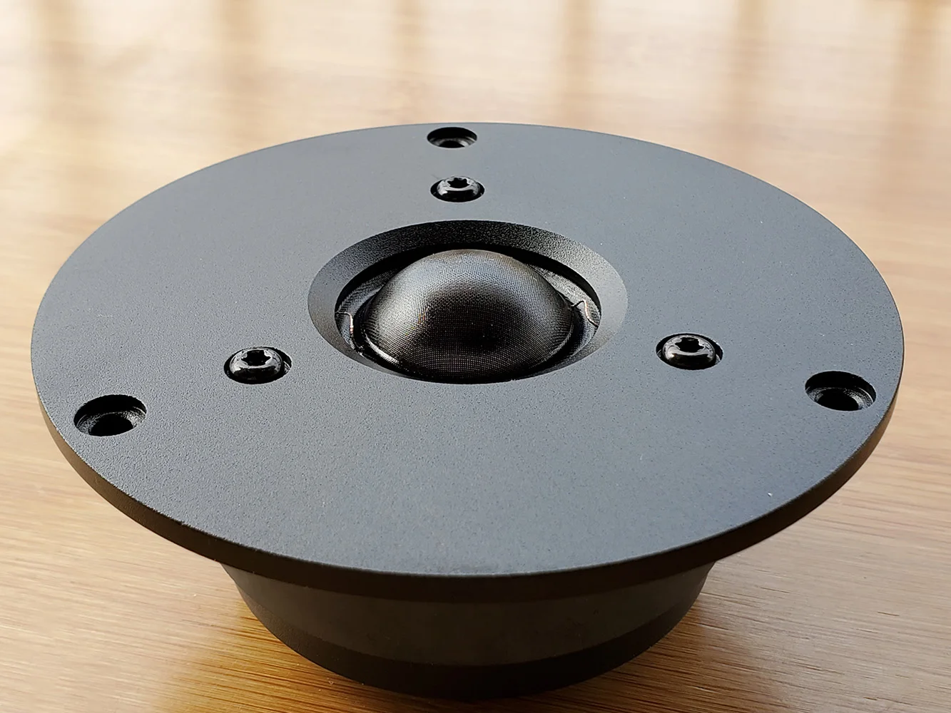

NIXIE Napisano Decembar 23, 2021 #177 Napisano Decembar 23, 2021 pre 1 sat, radomir reče Ове мембране на Ибеи су одговарајуће јел тако? Ne znam unapred, mora da se otvori i uzmu mere. Ako se to menja, onda mora na oba, da izgledaju i zvuče isto. Pitaj nekog ko servisira zvučnike, oni to znaju dobro. Branko Bin ti je na forumu.
чика-Брка Napisano Decembar 23, 2021 #178 Napisano Decembar 23, 2021 3 hours ago, NIXIE said: A možda i ovako nešto odgovara. Jeftina varijanta, plus ferofluid. 2pcs 26mm Titanium Diaphragm Dome Tweeter For B&W 604s4,603s3,605,601s,cm2, 602s WWW.EBAY.COM This is a 25.9mm treble voice coil, it can also suitable for 26-core B&W Speaker. It is made of copper-clad aluminum coil, titanium film and other materials with high sensitivity, clear layering and rich details. bombona.
NIXIE Napisano Decembar 23, 2021 #179 Napisano Decembar 23, 2021 Ali mora sve da pasuje u 0,5mm, prečnik kalema i njegova dubina da dođe tačno po sred procepa u magnetu.
NIXIE Napisano Decembar 24, 2021 #180 Napisano Decembar 24, 2021 Meni ovaj snimak zvuči vrlo prostojno. Paire de tweeter Melo David T330A, remplacement dynaudioD260 D28 et MDT33 110mm Ver | AliExpress FR.ALIEXPRESS.COM Achetez malin, vivez mieux! Aliexpress.com
