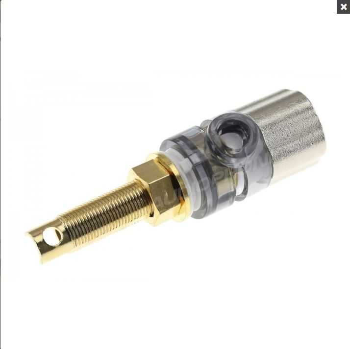

Beli_Ninja Napisano Januar 19, 2022 Autor #213 Napisano Januar 19, 2022 Misliš na ove, ne smeta što su od niklovanog mesinga? Kelco - Proizvodi - Buksne, 4mm, serija PKNI-10, 63A, Hirschmann WWW.KELCO.RS
Zen Mod Napisano Januar 19, 2022 #214 Napisano Januar 19, 2022 a te nove bas nesto ne volem ko one stare, sto kupujes po pijacama kojekakvim uzmi Neutrik Speakon, samo lemi zice, pobacaj srafici u kutijicu
Beli_Ninja Napisano Januar 19, 2022 Autor #215 Napisano Januar 19, 2022 Ni ti speakon nisu loša varijanta...
Beli_Ninja Napisano Januar 20, 2022 Autor #216 Napisano Januar 20, 2022 20 hours ago, Zen Mod said: a te nove bas nesto ne volem ko one stare, sto kupujes po pijacama kojekakvim uzmi Neutrik Speakon, samo lemi zice, pobacaj srafici u kutijicu Neki poseban razlog... Ovi Speakon su super, industrijski ali malo ograničavaju igranje sa kablovima kad odeš negde u društvo sa 35kg teškim pojačalom
Zen Mod Napisano Januar 20, 2022 #217 Napisano Januar 20, 2022 pa ne idi u drustvo onda - ako hoces unizveraliju, gledaj sta ima Majstor ili sta ima Kanibal Mikum za Sissy kupovao neke prepucijum telurijum mikumijum kopijum kad sam vido kol'ko kostaju sam se zapitao sta ja radim sa svojim cenama ........ turi sve WBT i poduplaj, bleso ionako ne svira elektronika, no terminali i izgled, generalno zerowaf and Beli_Ninja je reagovao/la na ovo 2
Stale Napisano Januar 20, 2022 #218 Napisano Januar 20, 2022 Ma nema tu puno da se razmislja barem za mene.. Ovaj jantzen je top za zvucnjake i pojacala. Veoma se lepo vari jer ima dosta bakara u njemu. 9 evra par. Vredi pare. Beli_Ninja je reagovao/la na ovo 1
