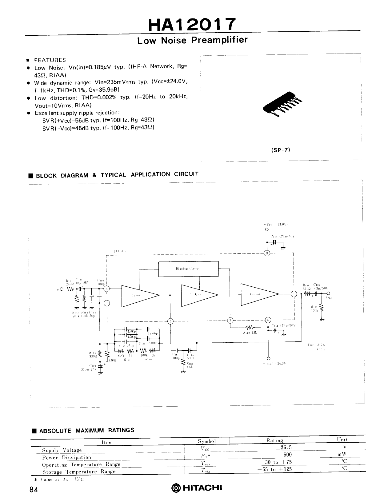

NIXIE Napisano Septembar 27, 2021 #34 Napisano Septembar 27, 2021 pre 9 minuta, Archangel reče HA1457 Ja imam HA12017 koje je u istom kućištu, samo ne znam da li isti pinout, verovatno jeste. HA12017 je isto za visoke napone napajanja (+-26V), i treba mu kompenzacija eksterna da bude stabilno.

Archangel Napisano Septembar 27, 2021 Autor #37 Napisano Septembar 27, 2021 (izmenjeno) 12 minutes ago, NIXIE said: Ja imam HA12017 koje je u istom kućištu, samo ne znam da li isti pinout, verovatno jeste. HA12017 je isto za visoke napone napajanja (+-26V), i treba mu kompenzacija eksterna da bude stabilno. Pogledaću karekteristike ovog HA12017. Na koju kompezaciju misliš? Ako mogu da ih menjam ovima itekako ću ih menjati. Našo sam ovo na netu za opa604. http://geosonixlab.com/blog/archives/06-2015 Intresantno je da ovaj opa604 može da ide nožica na nožicu maltene. stim da mora da ima ova dva konda radi stabilnosti. Izmenjeno Septembar 27, 2021 od Archangel

NIXIE Napisano Septembar 27, 2021 #40 Napisano Septembar 27, 2021 (izmenjeno) pre 23 minuta, Archangel reče Na koju kompezaciju misliš? Nožica 5 Izmenjeno Septembar 27, 2021 od NIXIE Archangel je reagovao/la na ovo 1
