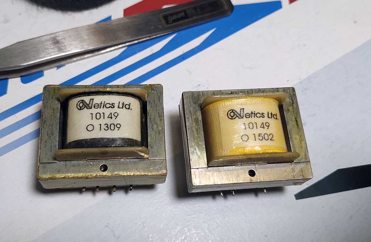

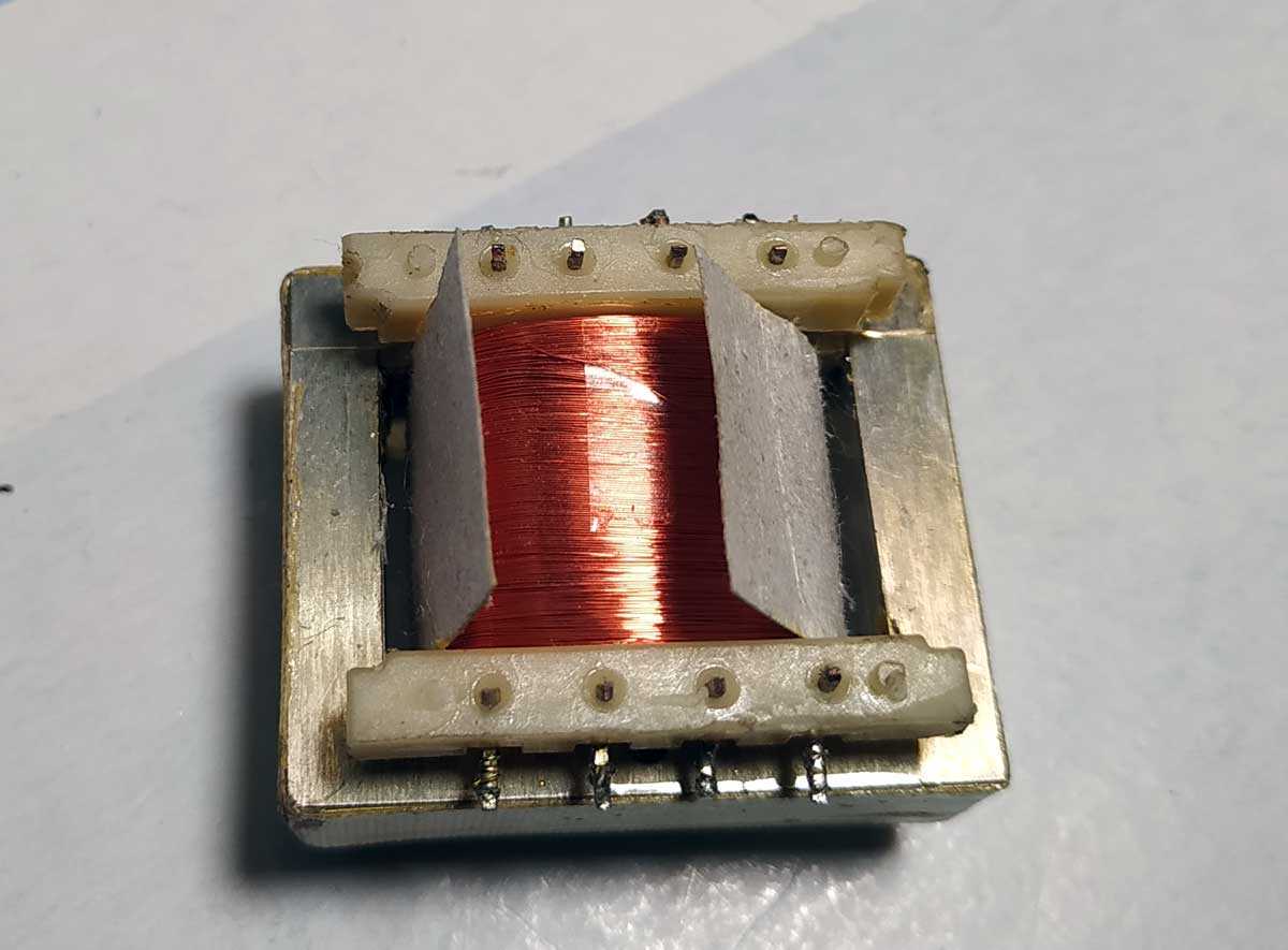

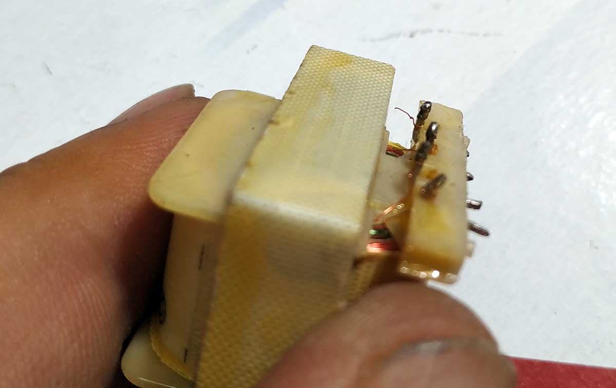

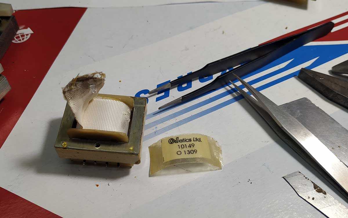

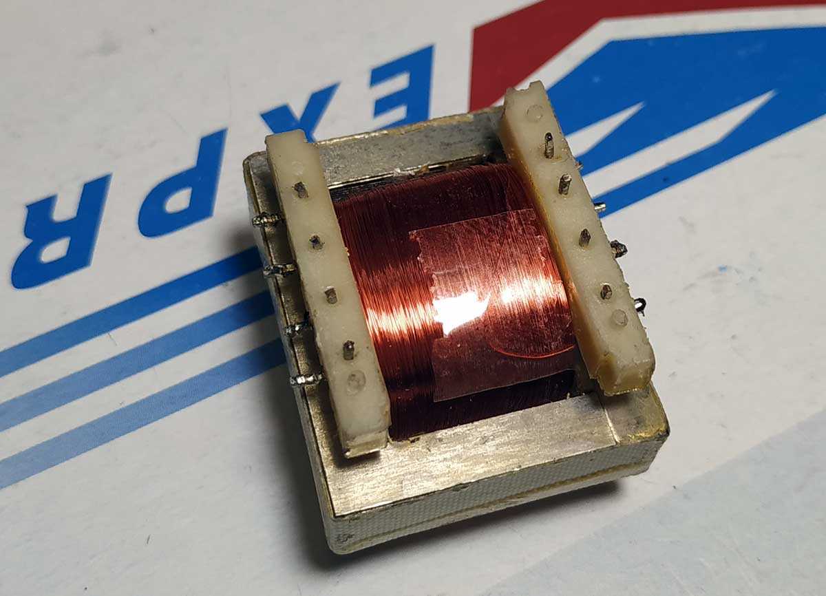

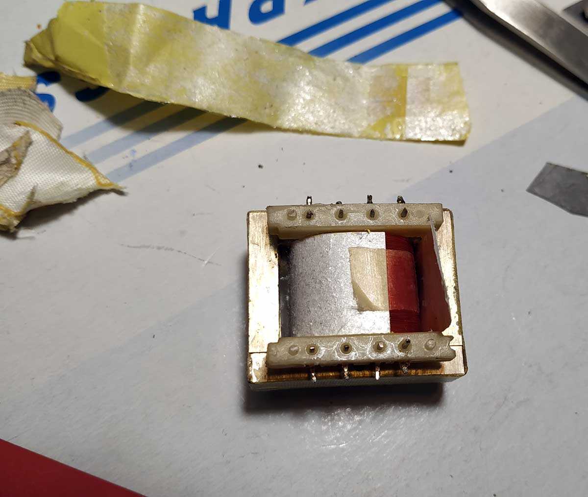

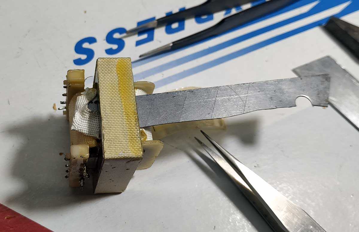

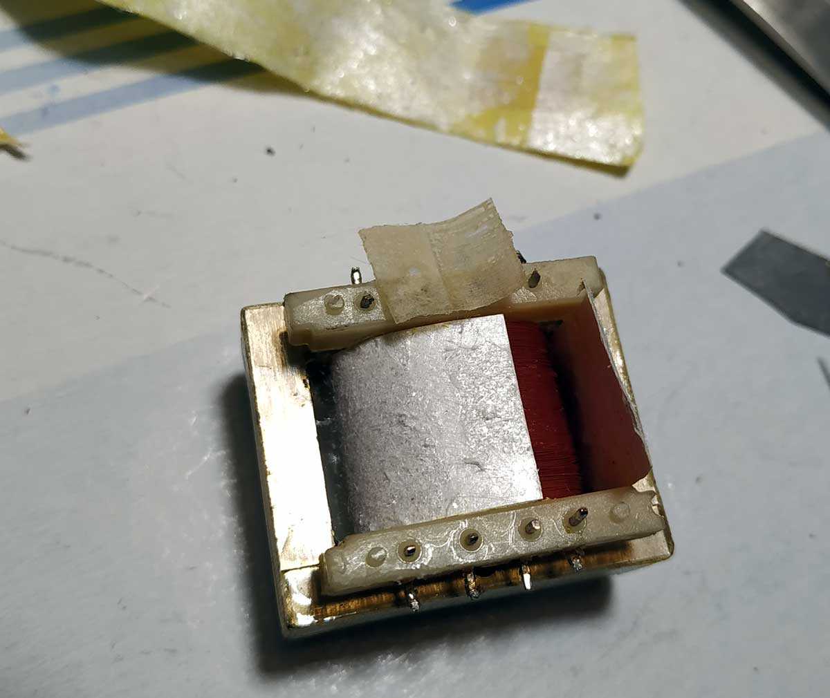

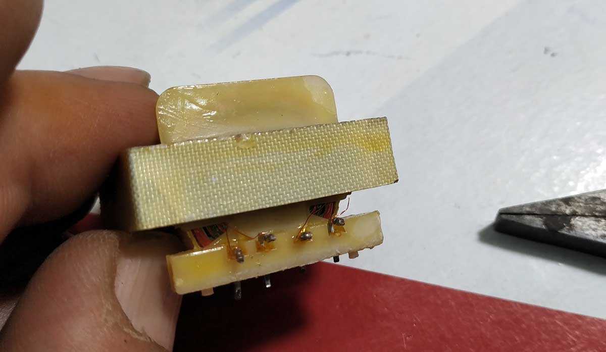

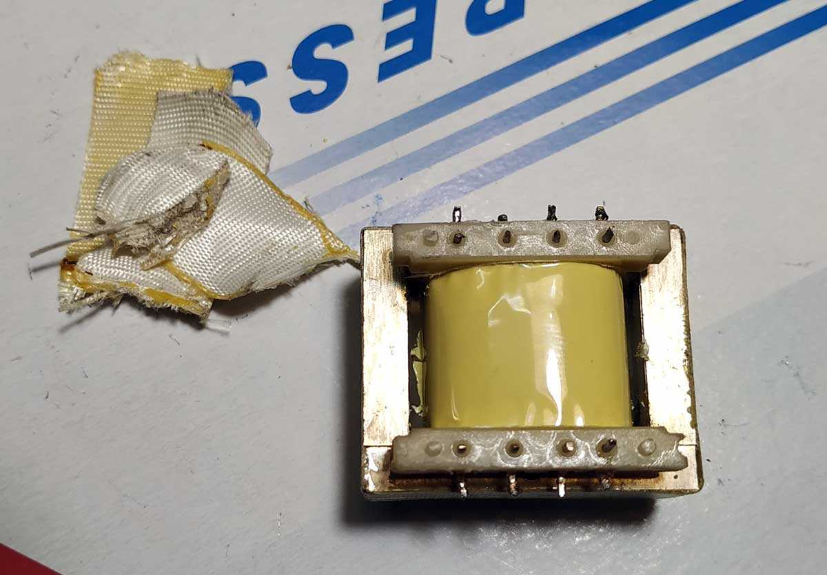

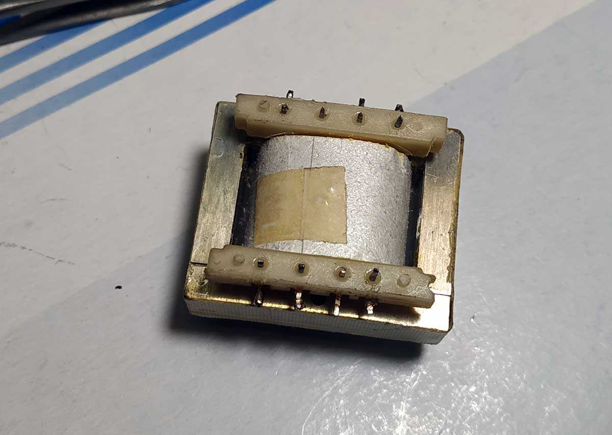

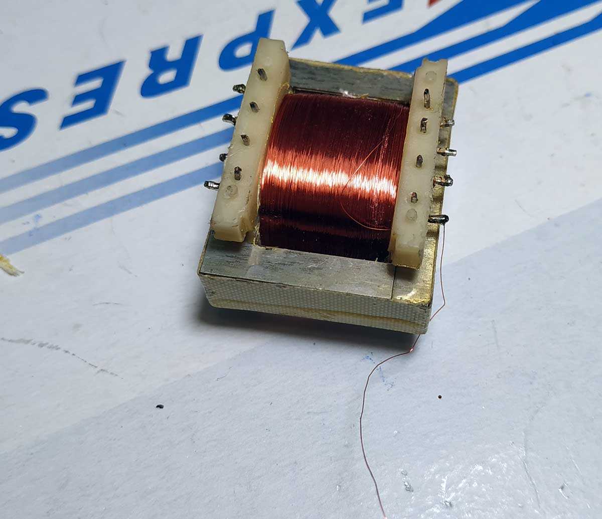

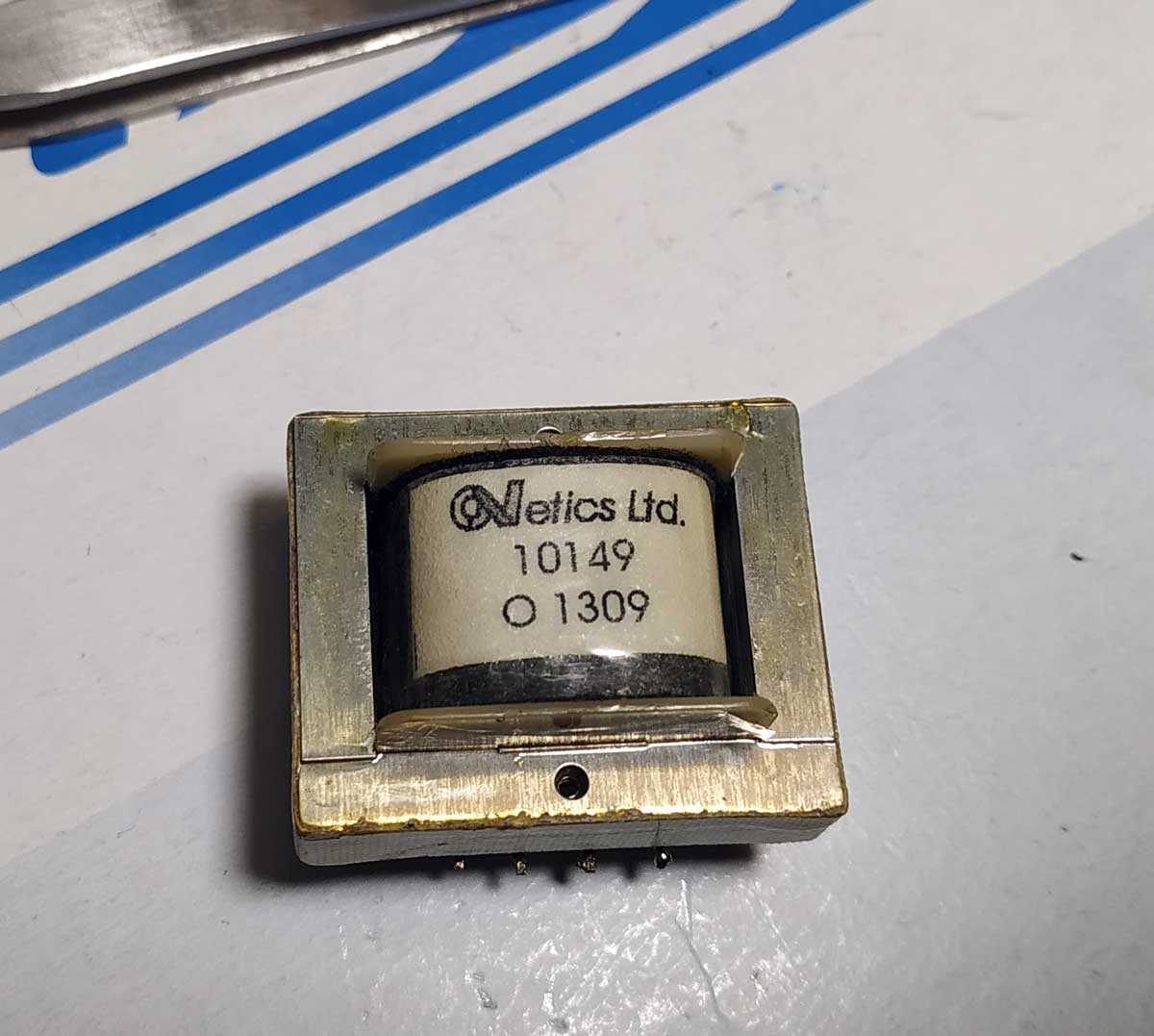

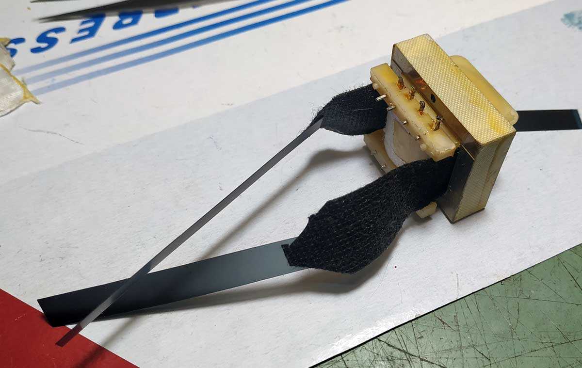

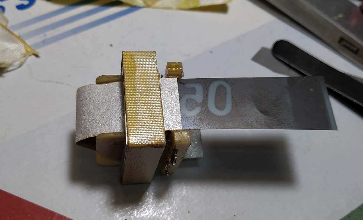

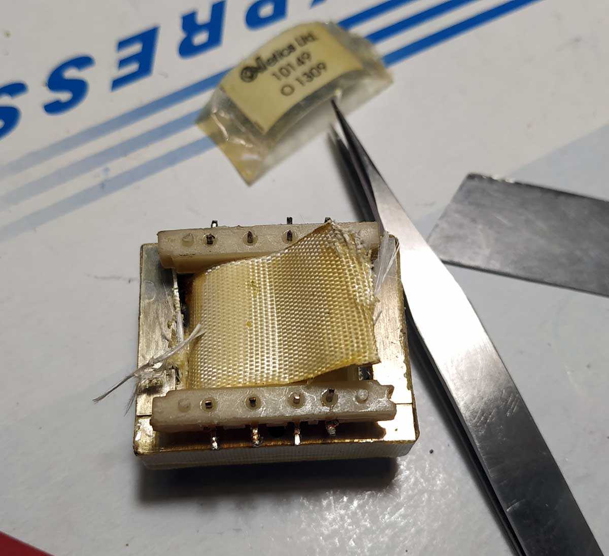

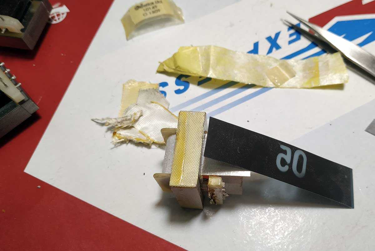

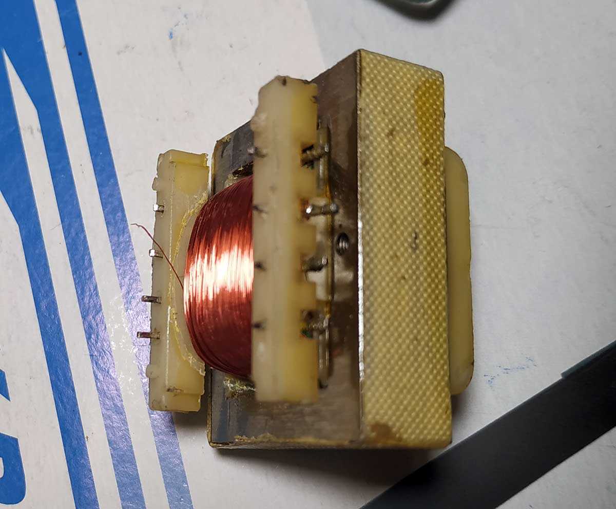

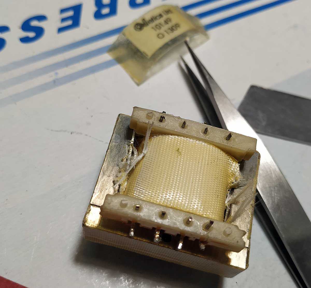

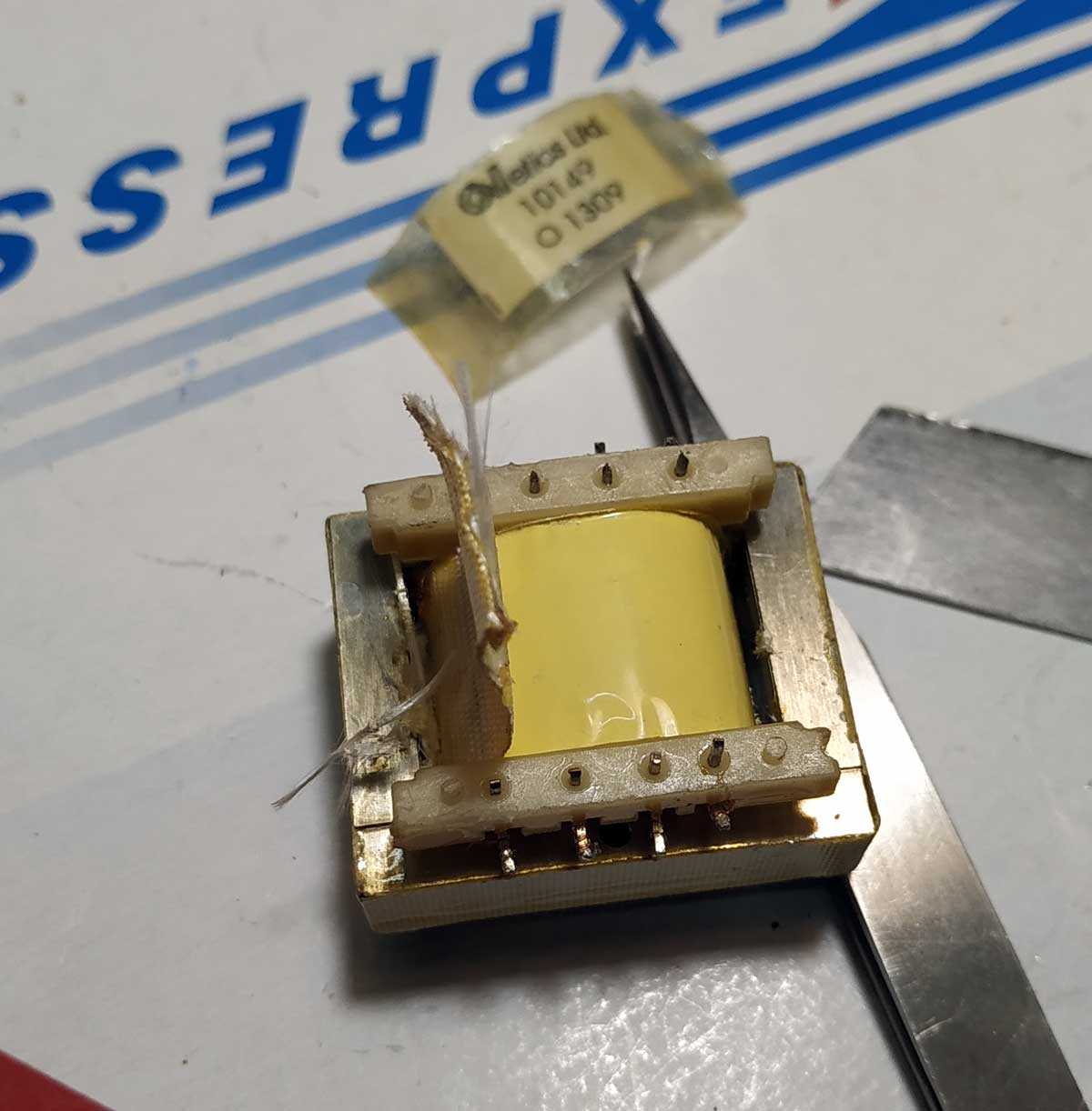

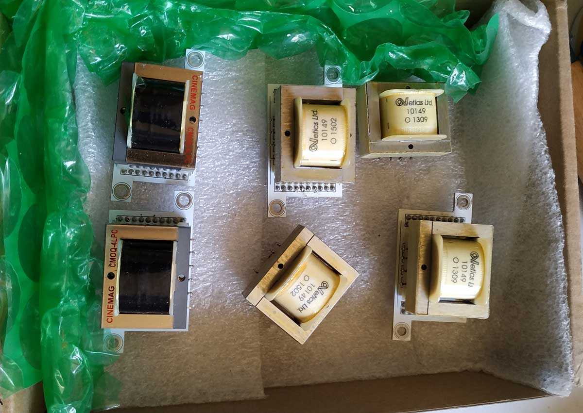

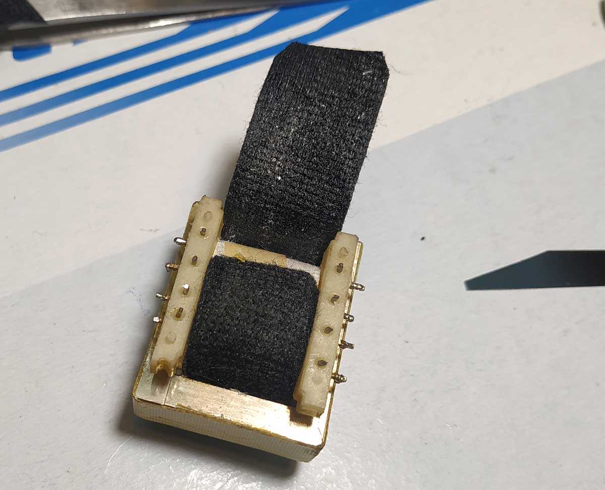

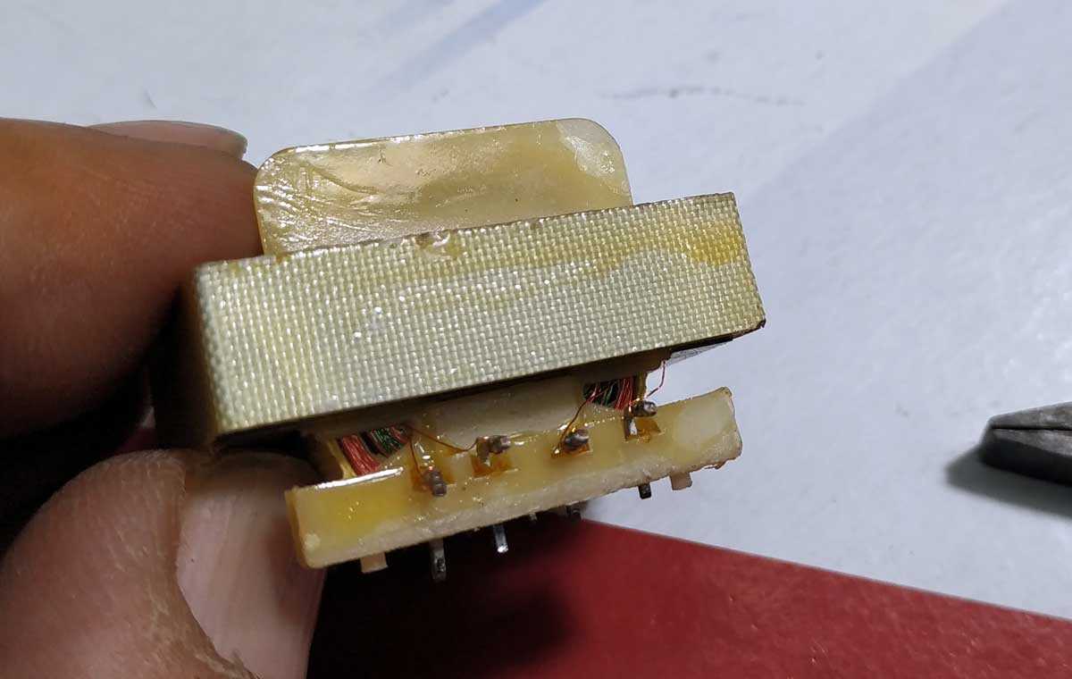

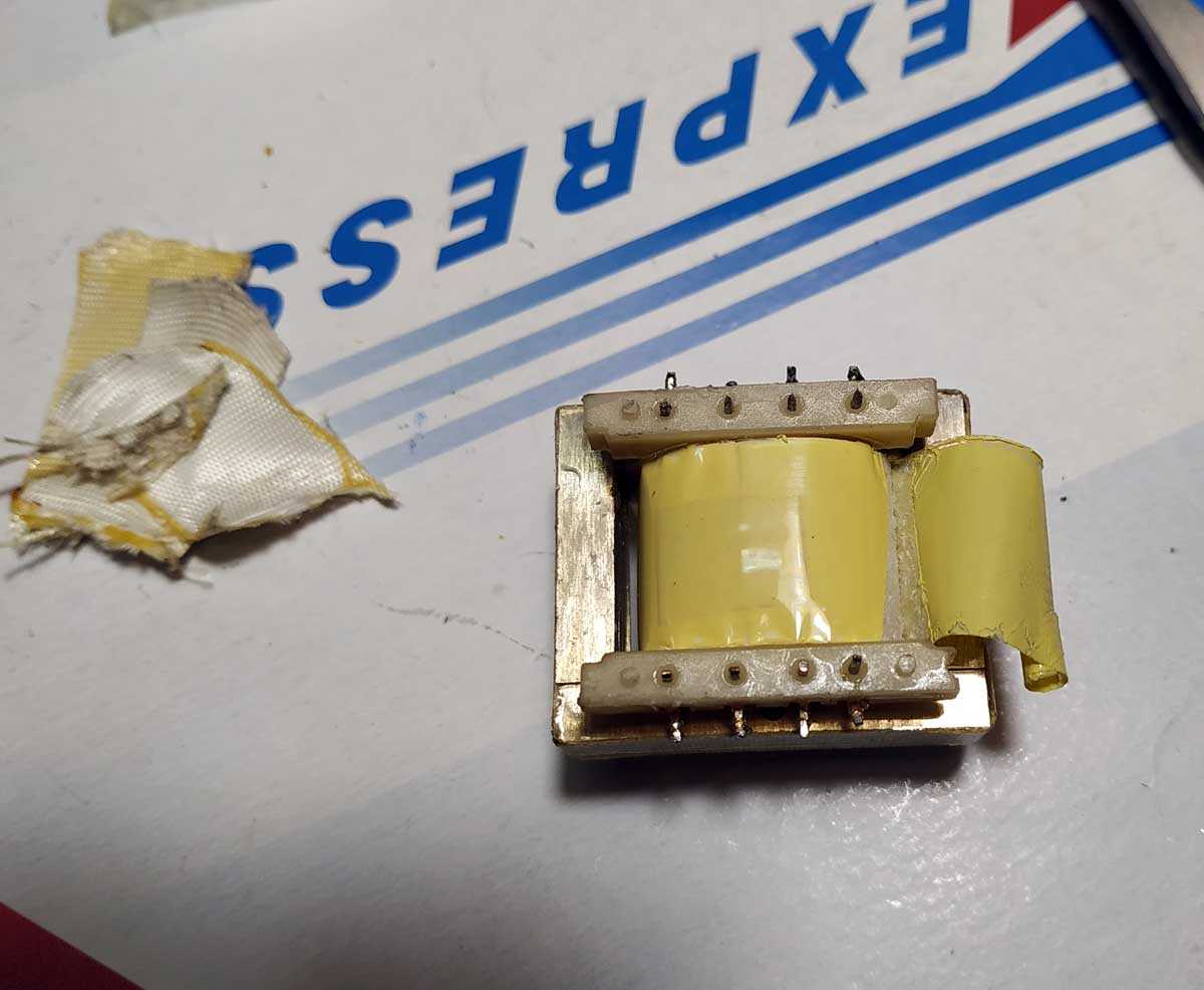

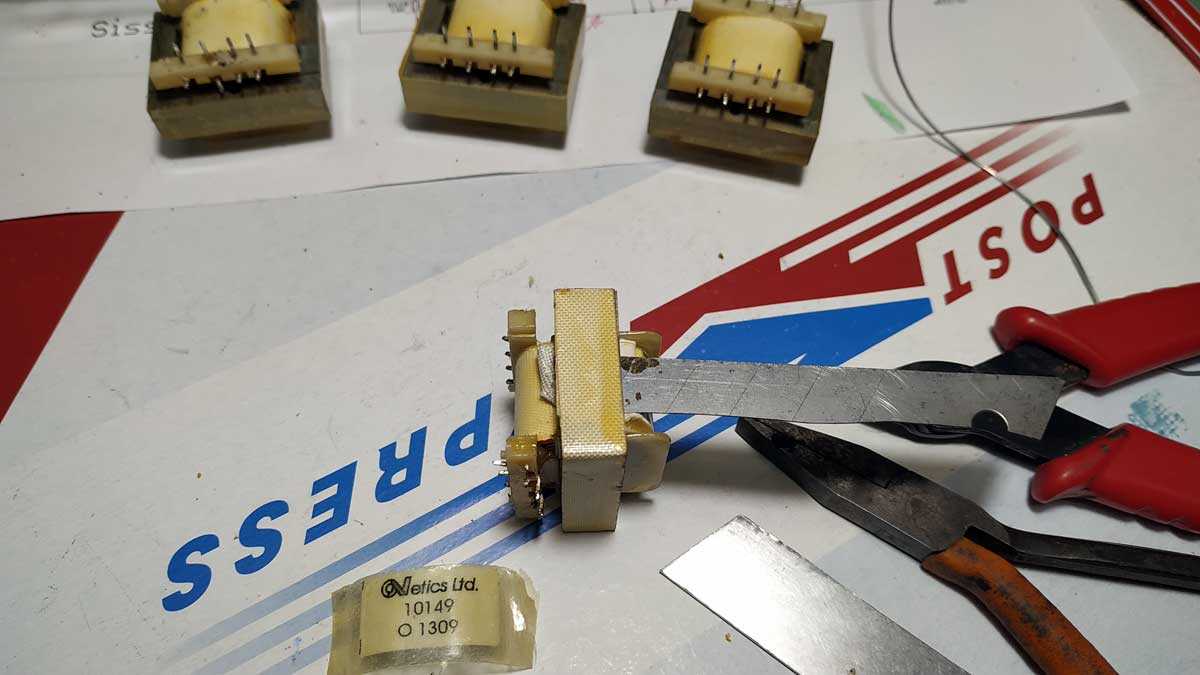

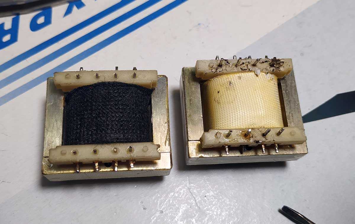

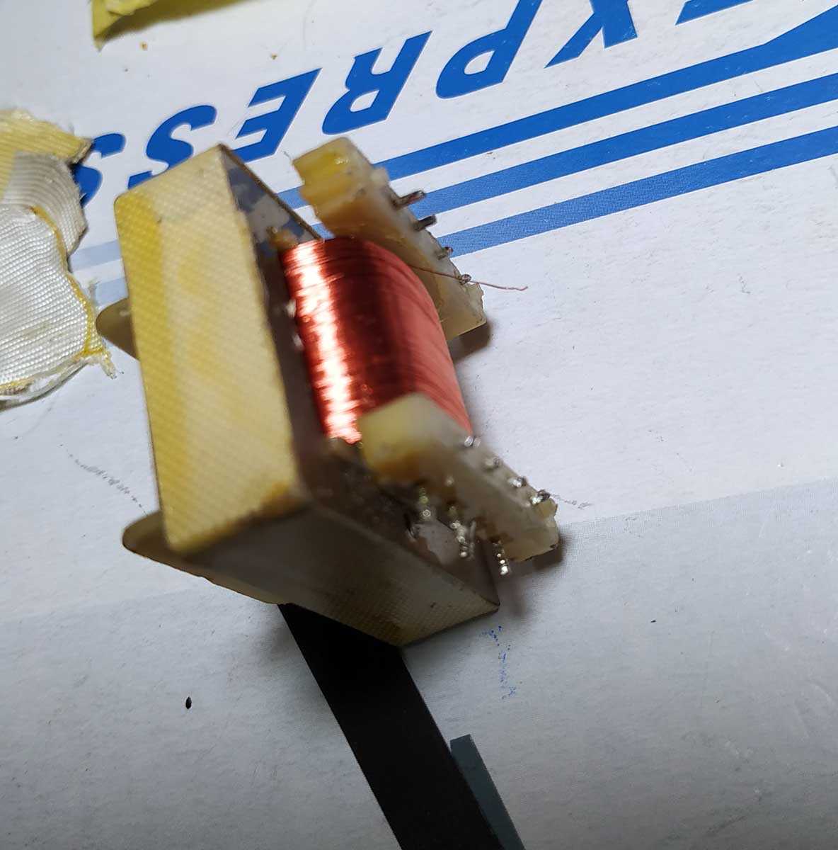

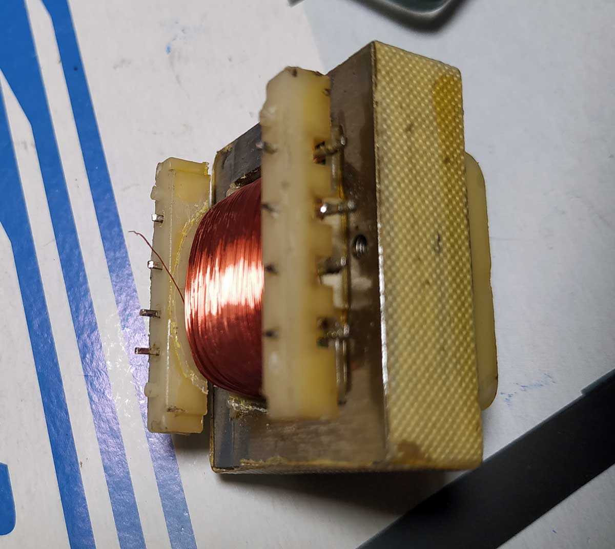

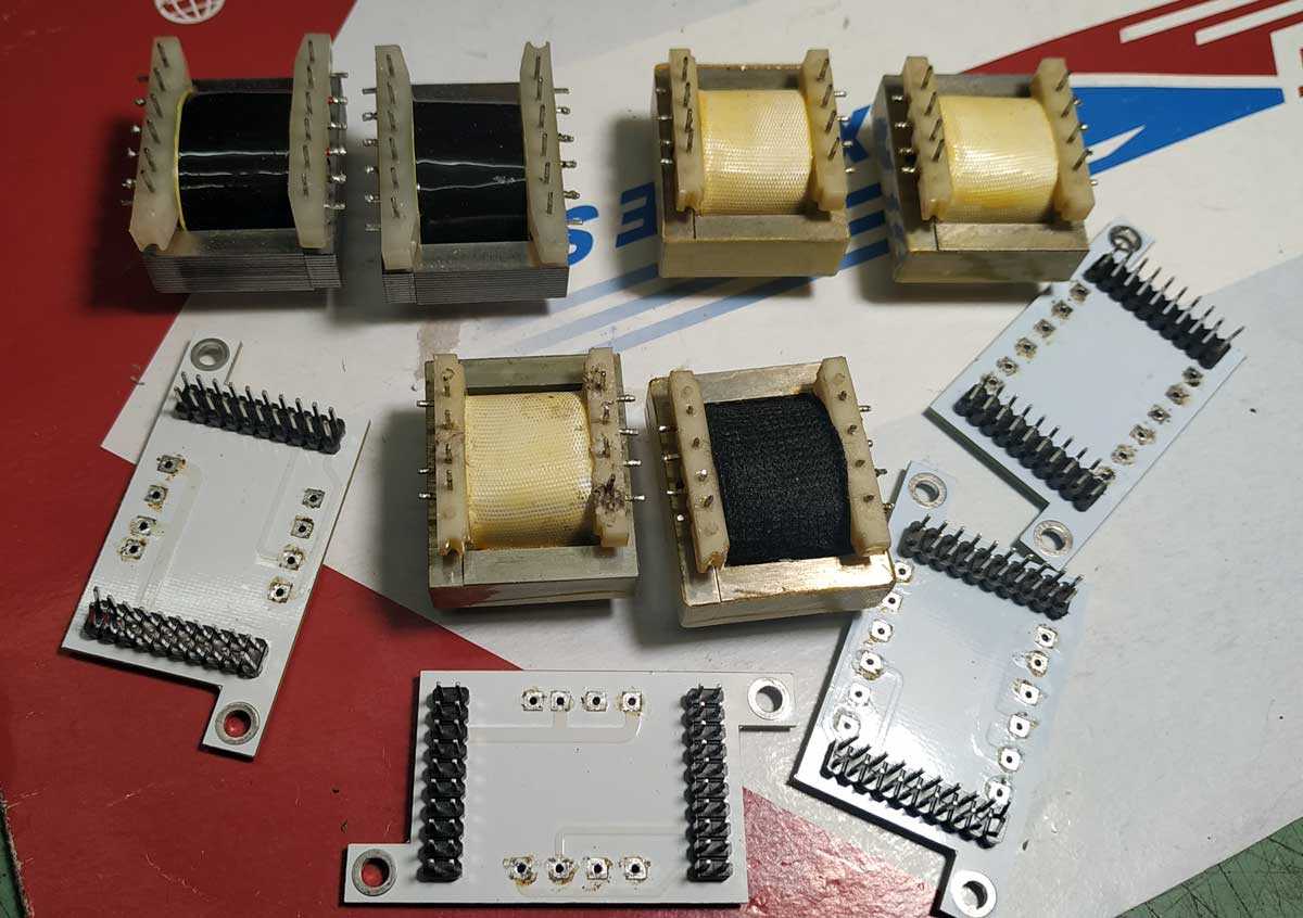

Zen Mod Napisano April 6, 2021 #1 Napisano April 6, 2021 Stigli na poklon, a poklonu se ne gleda u zube Dva bez podnoznih pcb evidentno harakirijem skidani sa istih, na jednom i pinovi skraceni a bogumi i pokrivljeni sa strane dolaska zice ....... odma sam predosetio problem Uzmem ommetar i proverim i jbga Srecom ludom, ako je vec pokidan izvod, pokidan zadnji, zavrsni Sreca prati lude Da je bilo drugacije, ne sumnjam da bi Daudio napravio ko novo, al bolje da ga preskocilo Par Oneticsa ce vrnemo Uncle Bobb-u u 'merike, ostalo ostaje da se archi

_MM_ Napisano April 6, 2021 #6 Napisano April 6, 2021 @Zen Mod Ništa bez sisaljke [emoji1]Sent from my ELE-L29 using Tapatalk

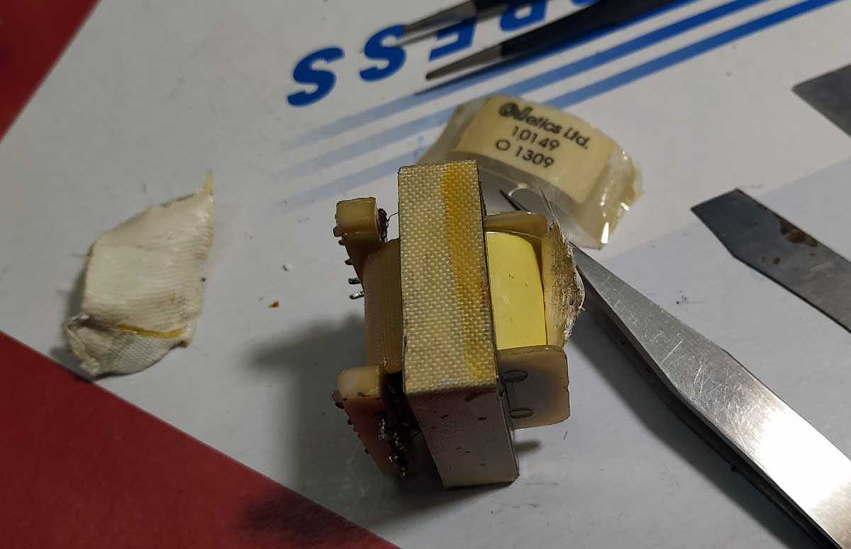

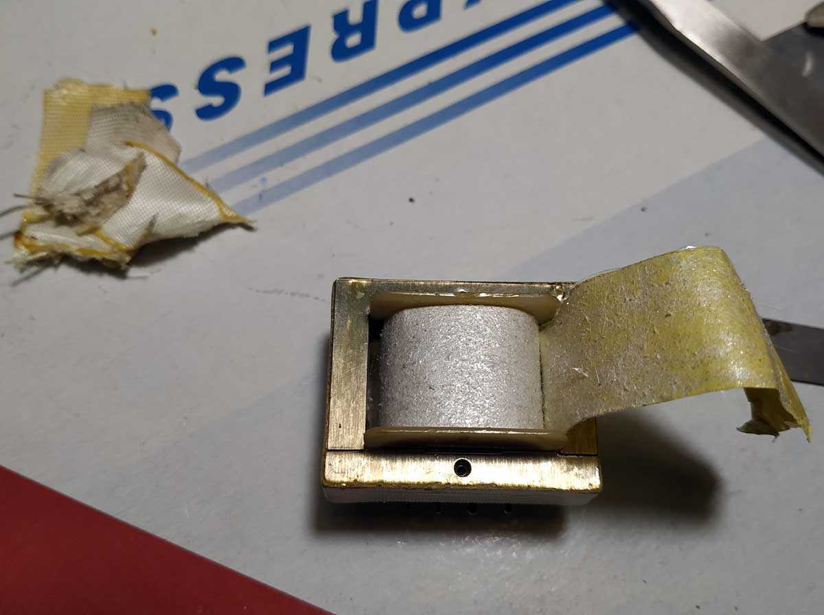

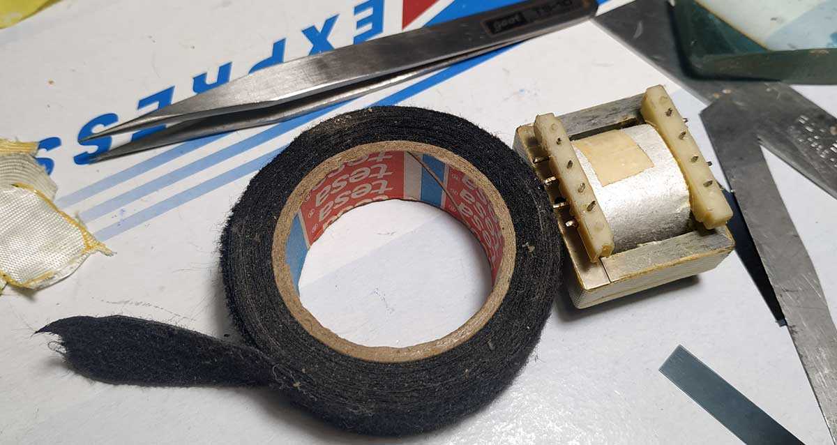

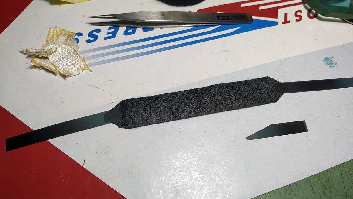

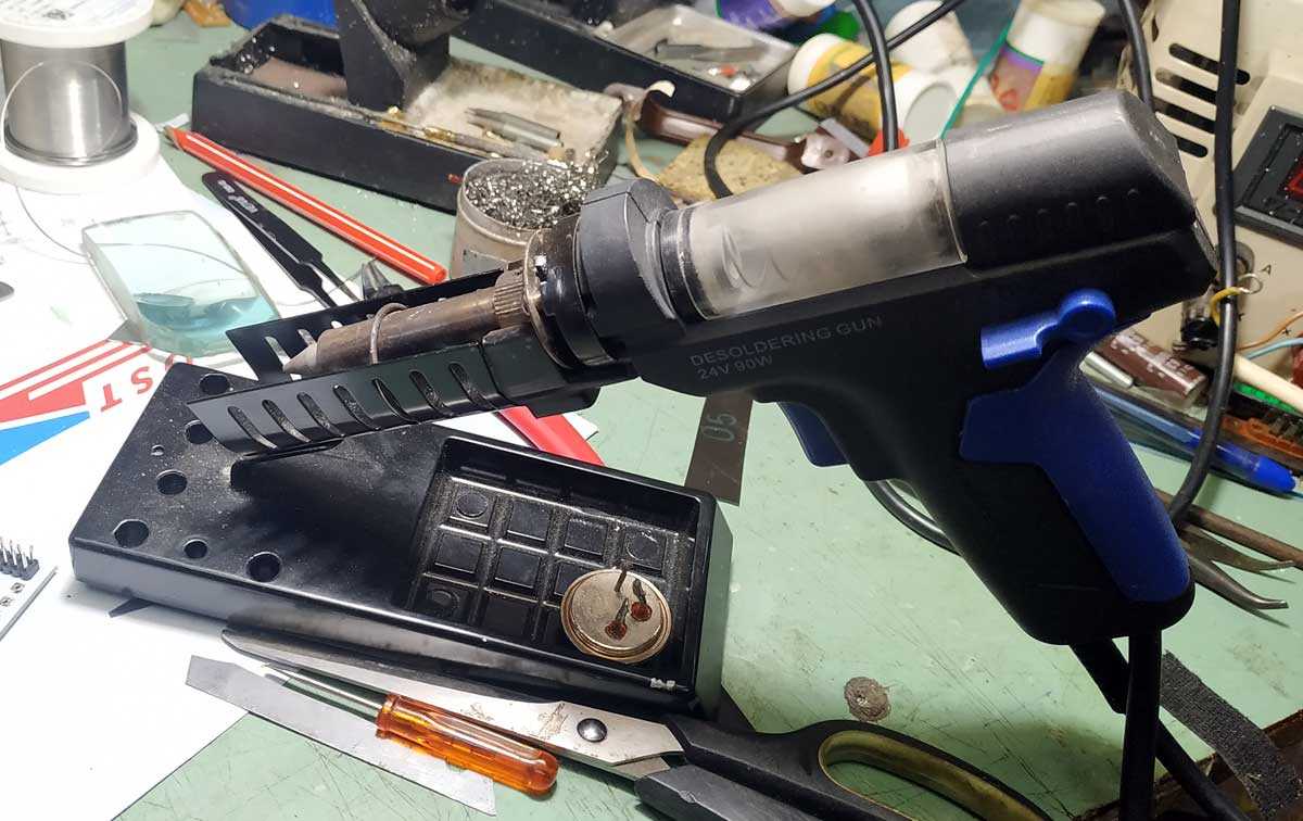

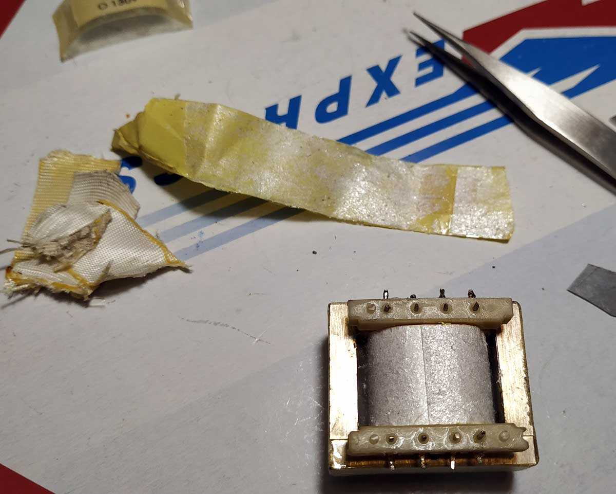

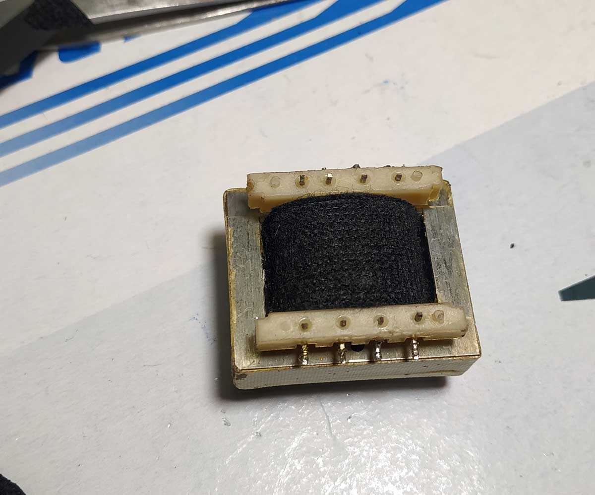

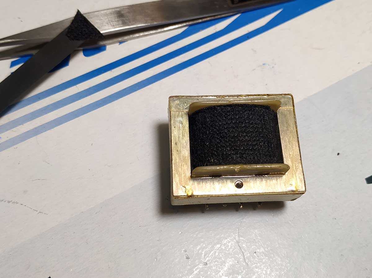

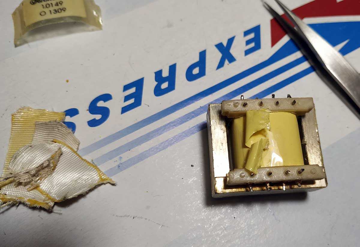

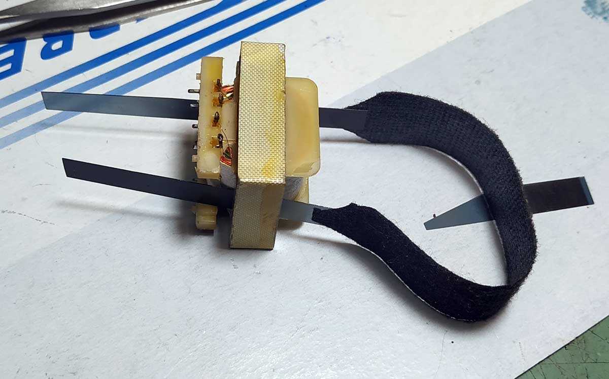

Zen Mod Napisano April 6, 2021 Autor #7 Napisano April 6, 2021 toj da se vidi su cim se skida sa pcb bez harakiri inace- za istu su filcani kruzni filteri cenjeni ko da su od prepucijuma pravljeni odes kod Kineza, kupis filcane fleke za noge stolice, 20kom za 100 din i resio problem okruzis makazama na meru, ogulis samolepljivi sloj i eto filtera za dz kupis 2 pakovanja, godisnja zaliha _MM_ je reagovao/la na ovo 1
Zen Mod Napisano April 6, 2021 Autor #9 Napisano April 6, 2021 yup unobtanium Čika Bud Purvin zatvorio radnju, otisao u pemziju

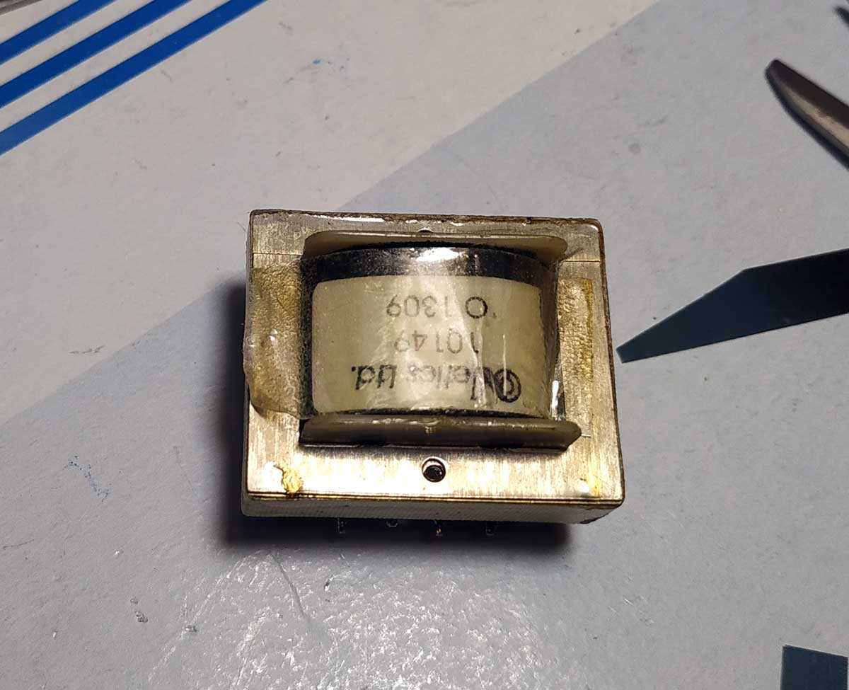

djmilicic Napisano April 6, 2021 #11 Napisano April 6, 2021 jbg, sad ima namotaj manje. zeljkor, NIXIE and 2a3 je reagovao/la na ovo 2 1
