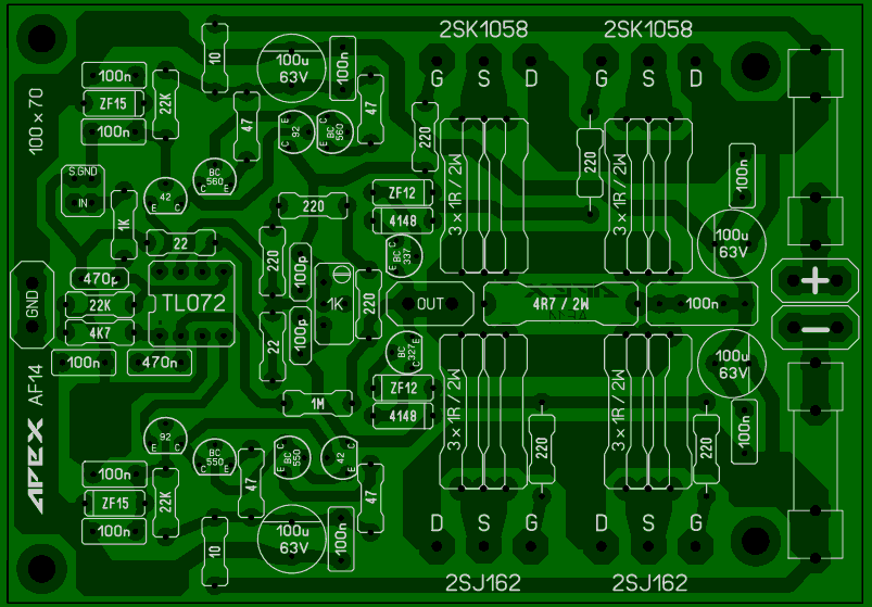

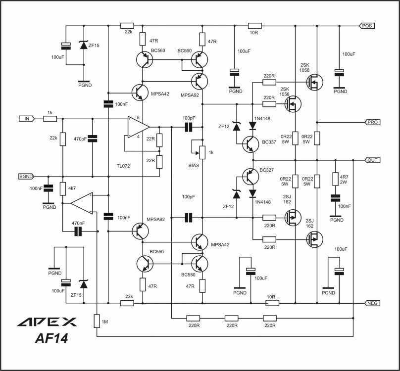

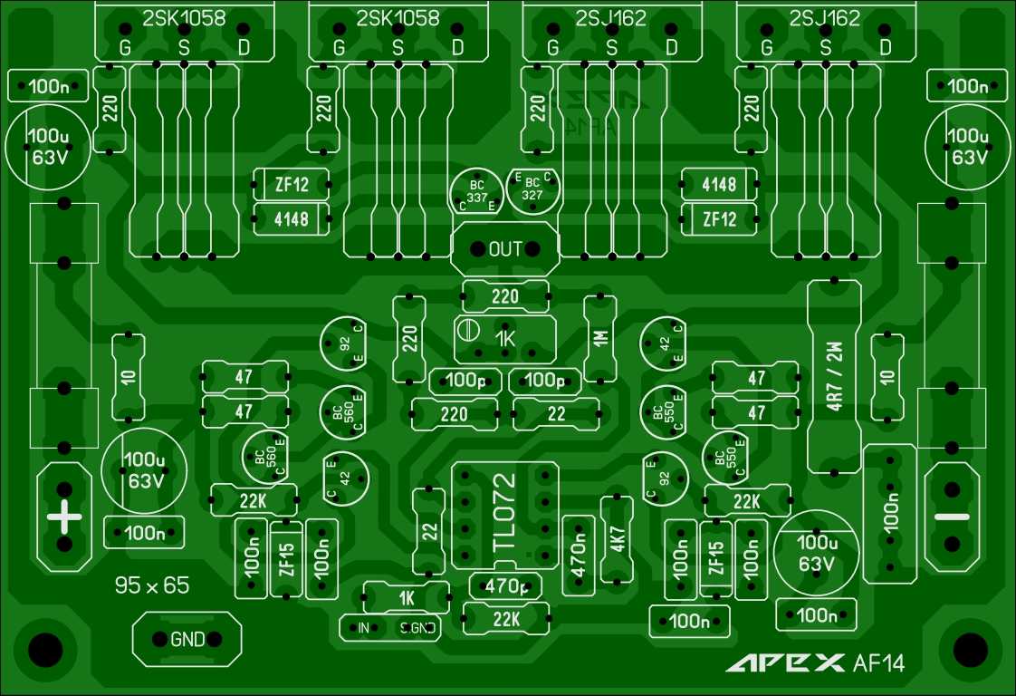

Gde uopste moze da se nadje 2SJ162 ?
2SK1058 sam nasao.
Pitam je me dugorocno zanima amp sa tim tipovima u izlazu.
Ja mislim da Mile  (APEX)  ima bolje pojačalo sa tim izlaznim tranzistorima, uključujući i PCB.
pre 9 časa, krca44 reče
Ako baš želiš, za tvoj sistem APEX FX8, dovoljan ti je jedan par izlaznih tranzistora.
A još bolje TDA7293 ili TDA7294 samo da budu oriđinale čipovi i kvalitetni kondenzatori, ništa lakše nisi pravio. I ispred staviš CF ili ACF  i bilo koji phono što si pravio.
