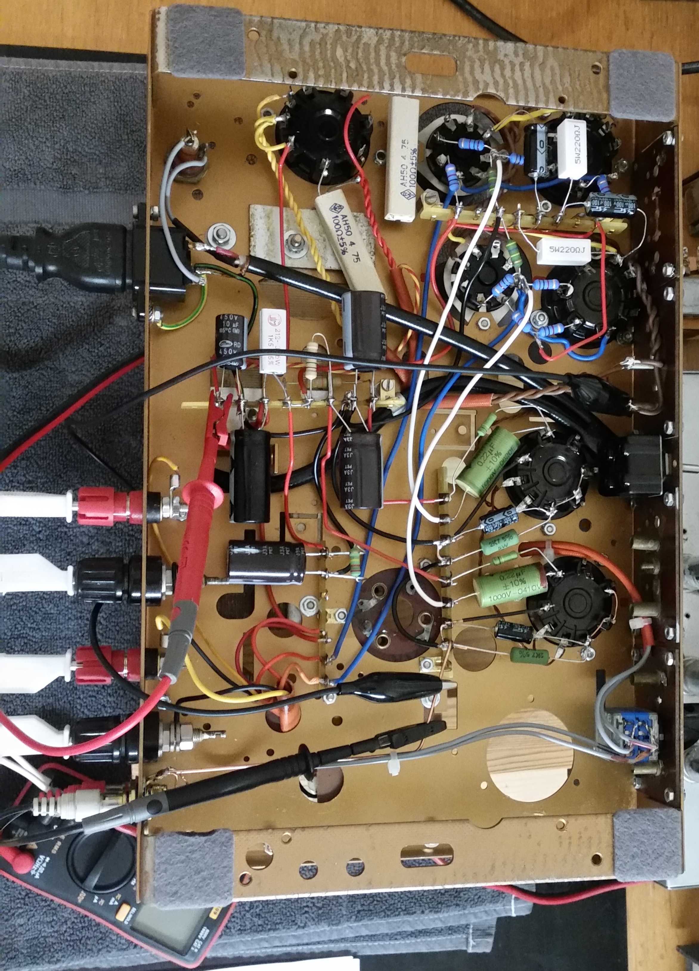

blaidd Napisano Januar 9, 2021 #1 Napisano Januar 9, 2021 pozdrav! evo da podijelim s vama moje zadnje napravljeno pojačalo, SE (najmanji mogući broj dijelova :)) boja je slučajna (nabavio zlatni sprej za jedno slično s "A" cijevima...), uvijet da su sva podnožja lončasta, sve lampe "E", najsličnije generacijski... sva zadnja pojačala imaju više ulaznih i/ili izlaznih (položaja) cijevi (da ne moram raditi potpuno nova i isprobavati...) ugodno iznenađen ispravljačicom (osobno mislim da su malo pretjerali sa specifikacijom max. struje od 175 mA ali...) evo slika zerowaf, BANAT and krca44 je reagovao/la na ovo 2 1

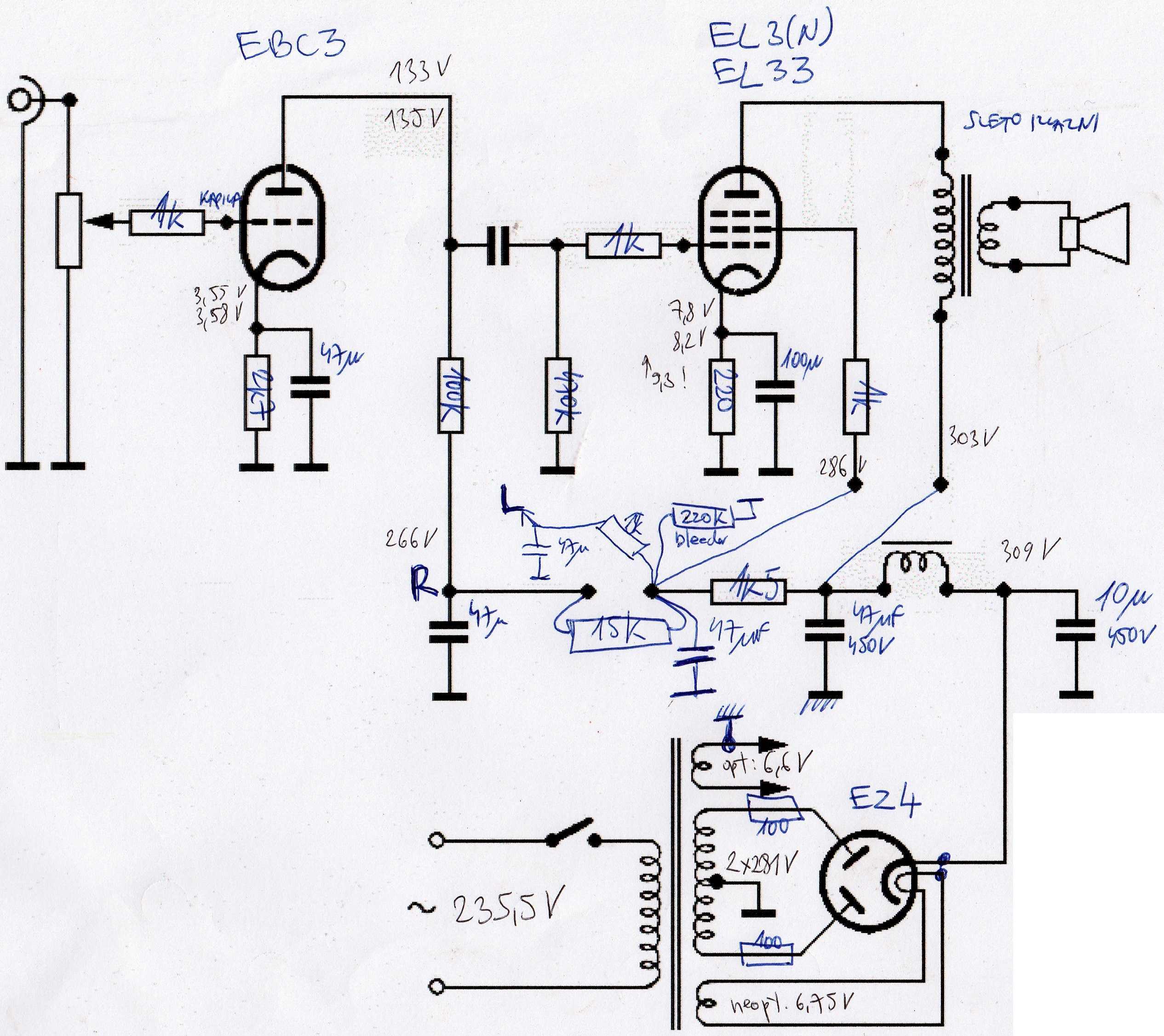

Zen Mod Napisano Januar 9, 2021 #4 Napisano Januar 9, 2021 stavi samo resetkin shunt otpor kod ulazne ceve, potu nikad ne verujem da obezbedjuje potencijal ako ima imalo bruma od grejanja, stavi endbrummer pot, ili bar dva otpora , da simetriras grejanje u odnoosu na masu u, stojselepozlati

чика-Брка Napisano Januar 9, 2021 #6 Napisano Januar 9, 2021 pretece me Zen. resetkin otpornik stavi 470K ka masi na EBC 3 pod obavezno. sto se tice grejanja, tu stavi 2 otpornika od po 100 oma pa srednji deo na masu. mogao bi, po meni, da se anodni otpornik na EBC 3 smanji sa 100K na recimo 22-47K. ne treba veliki gain da bi se terala EL3 (EL33). inace, izbor lampi ti je, sto se mene tice za respect.
blaidd Napisano Januar 9, 2021 Autor #7 Napisano Januar 9, 2021 resetkin otpor kuda, odmah na cijev ili prije 1k ? (taj stavljam uvijek i svugdje nakon jedne neugodne oscilacije...). iskreno, nisam toliko ufuran u teoriju, radne tocke i sl. ali: kod svih cijevi za g1 pise max. (tj. najveci) dozvoljeni otpor. ok. (lampa bi vukla max. struju?) a sto je sa najmanjim? (potpuno stišano tj. g1 prakticki uzemljena)

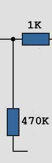

чика-Брка Napisano Januar 9, 2021 #8 Napisano Januar 9, 2021 1K i 470K spojis redno pa na masu. 1K ide na lampu, 470K ide na masu. gde se spajaju 1K i 470K (na pola) ti je ulaz. 1K sluzi protiv oscilacija, a 470K ti je opteretni otpornik.

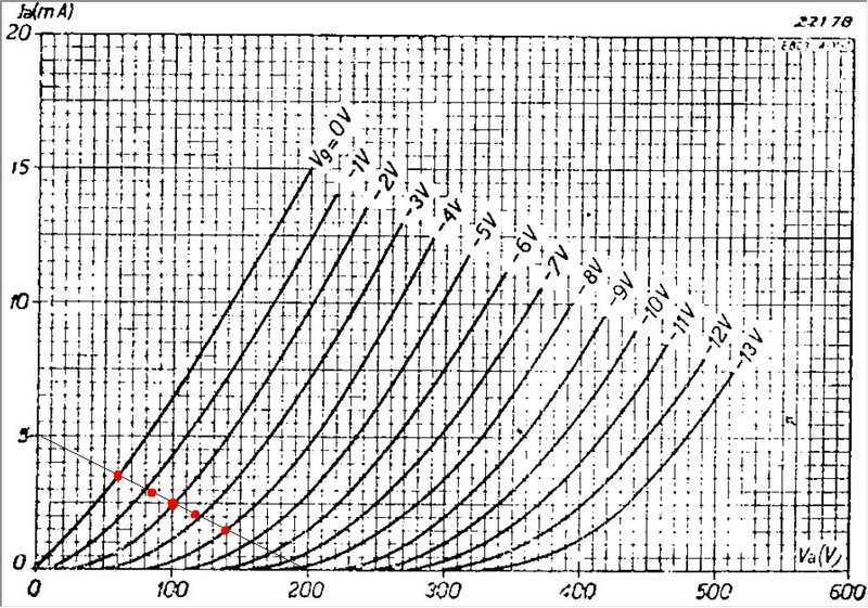

blaidd Napisano Januar 9, 2021 Autor #9 Napisano Januar 9, 2021 cika brka, anodne otpore iskombiniram poprilici iz data sheetova i onda nakon prvog ukljucivanja (u strahu, i dalje), uz normalno sviranje, izmjerim katodne napone i nadam se cca 1 mA. to bi u teoriji trebalo biti "blago" prema cijevi. je li uz manji anodni (duplo ili 4x), uz isti katodni veca struja? (za gain ne znam) ...ali da, pojacanje je i vise nego dovoljno (sudim po glasnoci)
чика-Брка Napisano Januar 9, 2021 #10 Napisano Januar 9, 2021 manji anodni otpornik, manji gain. ako recimo hoces osetljivost ulaza 1V, a izlazna lampa ima 8V bias, onda ti treba 8X pojacanje. EBC ima gain (na papiru) 30. 100K je prevelik anodni otpornik, slobodno stavi 22-47K, mozda najbolje 22K. EBC3.pdf
blaidd Napisano Januar 9, 2021 Autor #11 Napisano Januar 9, 2021 isti katodni tj. zadrzim sve ostalo?
чика-Брка Napisano Januar 9, 2021 #12 Napisano Januar 9, 2021 moze isti 2,7K a mozes i da malo smanjis na 2,2K. nije od presudnoz znacaja. probaj.
